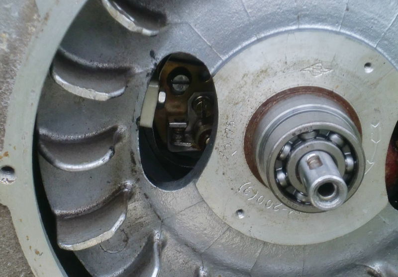

Nun aber zu Deiner Frage - da ich nur BARKAS EL "sammle", kann ich Dir nicht sagen, wie es konkret an Deinem Motor ist, an meinen ist aber nach Abnak'hme des Reglers und dessen Tragrahmen nur ein Blech vin der Schwungscheibe abzunehmen und dann liegt der Unterbrechr "gut" zugänglich.
Blich auf den Unterbrecherkontakt beim EL 150
Vielleicht findest Du ja hier was. Kompliziert kann es eigentlich nicht sein, weil die ja eher viel Zuwendung brauchten. Dass der Zündzeitpunkt sich "mal so eben" verstellt, ist eher unwahrscheinlich. Viel eher könnten die Fehlzündungen / unkontrollierten Zündungen auch von einer alten und/oder schlechten, vielleicht sogar falschen (Wärmewert) Zündkerze kommen.

Der Unterbrecher müsste aber auch ohne den Ausbau des Polrades eingestellt werden können, wobei ander geht es eigentlich auch nicht ^^
Das Polrad sieht ähnlich wie das von Dietrich aus, also mit Löchern drin zum einstellen
Wenn der Vergaser richtig eingestellt und sauber ist, wäre, wie schon geschrieben, noch eine neue Zündkerze nicht schlecht, ansonsten tippe ich auf verstellte Zündung.
