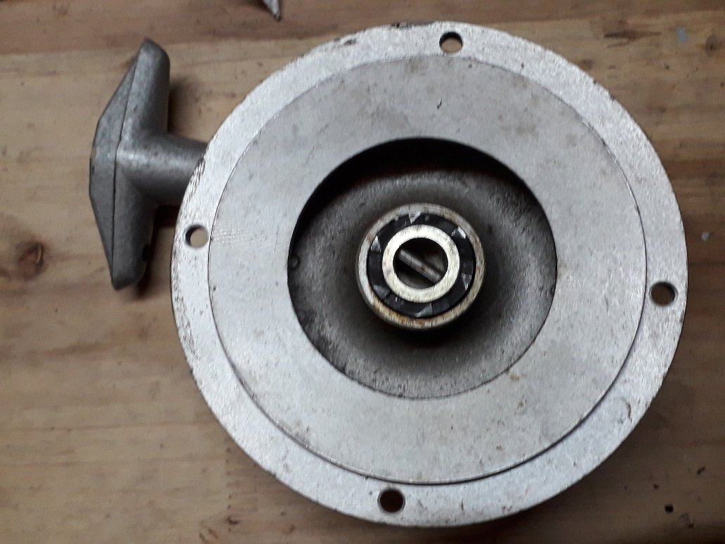

für meinen Barkas EL 65 habe ich inzwischen den Anlasser bekommen (Foto 1). Oder wie nennt ihr das Teil mit dem Anreißseil?

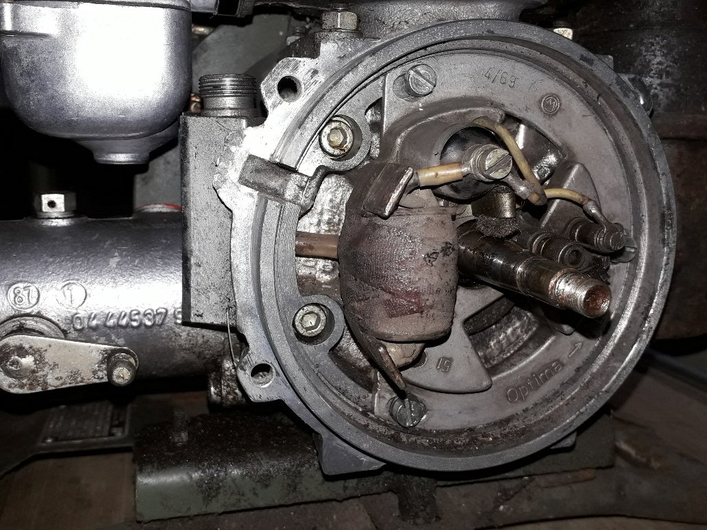

Es hat auf der Rückseite ein Zahnrad, in das wahrscheinlich als Gegenstück ein ähnliches Zahnrad auf der Motorwelle greifen soll (Foto 2):
Doch das Zahnrad auf der Motorwelle hat auf der Motorwelle keinen Halt, es lässt sich auf der Motorwelle beliebig drehen, die Motorwelle rührt sich dabei nicht. Auf der Innenseite des Zahnrades ist ein Schlitz/eine Einkerbung. Auf der Motorwelle fehlt aber das passende Gegenstück. Eine niedrige Erhöhung kann ich auf der Motorwelle erkennen, da findet dar Schlitz im Zahnrad aber keinen Halt. Und irgendetwas muss doch auch das Zahnrad auf der Motorwelle in Richtung des Anlassers drücken. Macht das das noch fehlende Lüfter-/Zündungsrad? Oder brauche ich da noch eine Feder? Wer kennt sich aus, wer weiß Rat???

Das mit dem Halt auf der Motorwelle habe ich inzwischen raus bekommen:
In die Motorwelle ist eine halbmondförmige Passfeder eingelassen, die bei meinem Motor schon recht abgeschliffen war. Das ist ein Normteil und überall zu bekommen. Eine neue Passfeder ragt jetzt wie ein Steg aus der Motorwelle und nimmt das Lüfterrad mit.

Hier die Bilder von der Grundplatte des Reversierstarters.
Ich vermute, dass das große Teil links der Transistor ist.
Links hinter dem Transistor erkennt man ein dickes Kabel (sieht aus wie ein Koaxialkabel mit nur einer Ader), dass ich durch eine Bohrung im Gehäuse nach außen in den kleinen Kasten mit dem Gewinde oben drauf geführt habe. Das soll wohl zur Zündkerze. Es ist aber viel zu kurz. Hat das jemand so kurz abgeschnitten oder gehört das so? Und wofür ist der Kasten mit dem Gewinde oben drauf?
Und rechts erkenne ich den Unterbrecher.
Am Lüftergehäuse (nicht auf dem Foto) ist ein Druckknopf, mit dem man den Motor abstellen kann. Doch das Kabel von dem hat weiter keine Verbindung zu irgendeinem anderen Teil.
Auf dem folgenden Bild erkennt man das Kabel hinter dem Kondensator besser, das in den Kasten mit dem Gewinde oben drauf führt. Wie soll denn daran nur das Kabel zur Zündkerze angeschlossen werden???

Die Zündung besteht aus der Zündspule ..aus der auch Dein Koxialkabel raus kommt, einem Kondensator (das Ding mit der 4er Schraube oben drauf (Zylinder und nicht Kasten) sowie dem Unterbrecher. Einen Transistor gibts da nicht, brauchst Du auch nicht.
Das Kabel das aus der Zündspule kommt, gehört an die Kerze, das ist richtig und es ist auch richtig das es so kurz ist. Üblicherweise gehört da zwischen das schwarze flexible Zündkabel das zum Kerzenstecker geht und die Zündspule ein schwarzes Isolierstoffstück in dem die beiden Kabel zusammen geklemmt werden, nach außen hin hat es üblicherweise ein Gewinde mit Überwurf und Dichtung. Wie das hier konkret aussieht kann ich Dir nicht sagen es sei denn ich hätte heute Nachmittag Zeit in meinem Schuppen nach dem EL65 Notstromer zu sehen..das ist aber recht unwahrscheinlich.
Den Zündunterbrecherknopf kannst Du am Kondensator oder aber direkt am Unterbrecher mit an die Kabelklemmstelle anschrauben, er schließt den Unterbrecher nach Masse kurz so das kein Funken mehr erzeugt werden kann.

Ich sehe gerade das das Teil mit dem Gewindeüberwurf bei Dir sehr wohl existiert, das ist das nach oben offene Aluminiumgewinde links der Zündspule. Der Draht der Zündspule muß da irgendwie hinein, aber muß gegen Masse ordentlich isoliert sein. Entweder das wird einfach an die Spule angelötet, muß aber dann sehr ordentlich und dick isoliert sein, oder da ist eine Vorrichtung im Metall..

In der Grundplatte des Reversierstarters ist links oberhalb der Zündspule eine Aussparung (Foto).
Ich meine den "Durchlass" im Blechrand, den man auf dem Foto sieht.
Für das Hochspannungskabel ist die nicht, das wird weiter hinten durch eine Bohrung geführt.
Weiß einer, wofür die Aussparung im Blechrand ist? Irgendeinen Zweck muss die ja haben.
