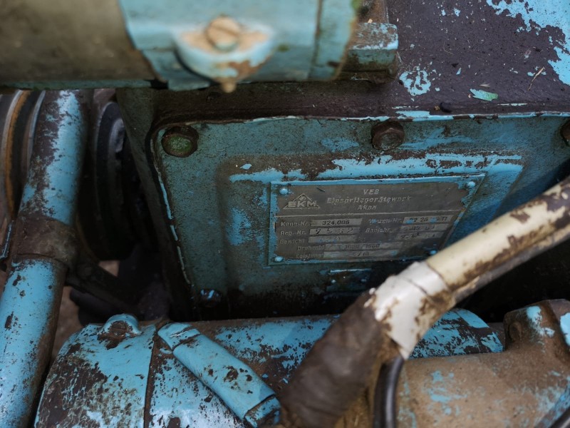

kann mir jemand was zu dem Motor sagen?
Er wird Luftgekühlt und kann mit einer Kurbel angeworfen werden. Leider bekomme ich den nicht gestartet. Gibt es dafür eine Betriebsanleitung?
Ich bin für jede Hilfe Dankbar :D

Zuerst einmal ist der Motor nicht Luft sondern Wassergekühlt!
Es handelt sich hier um den DDR Nachbau des Deutz F1M414 und zwar einen 1NVD14.
Google einfach mal nach Start F1M414 dort findest du auch Videos bei Youtube mit dem Startvorgang.

Vielen Dank das mache ich

Es ist ein 1NVD14.
