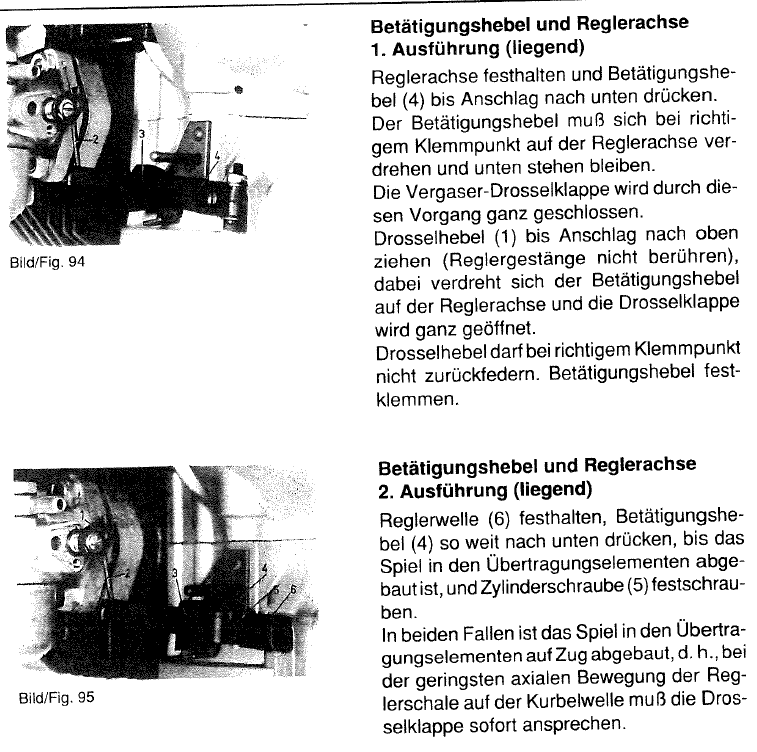

das Kabel (schwarz?), dass aus der Zündung kommt, ist vom Unterbrecher. Wenn dessen Ende an Masse kommt, wird der Funke dort Kurzgeschlossen. Hat der Motor einen Druckknopf, wo kein Kabel dran ist? Normalerweise sitzt der oben auf dem Lüftergehäuse.
Der Regler ist nie elektrisch, sondern immer mit einer Stange manuell verbunden. Sofern erkennbar, sollte er so angeschlossen sein.
Kannst du die Stange während dem laufen betätigen? Da ist eine Windfahne drin, entweder ist die verdreckt oder die Feder ist müde. Lauft der Motor nicht, kannst du die Stange von Hand leicht bewegen.

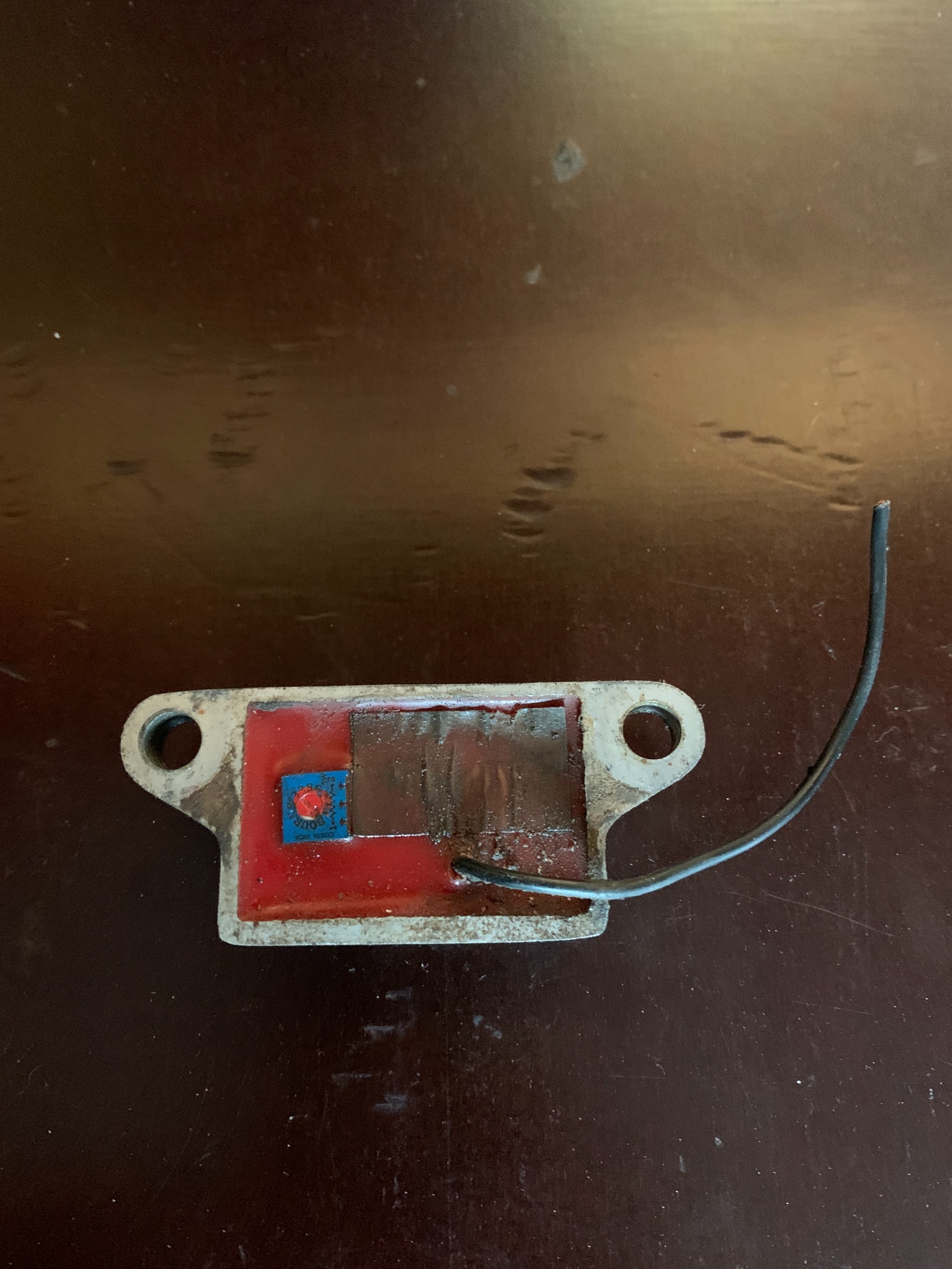

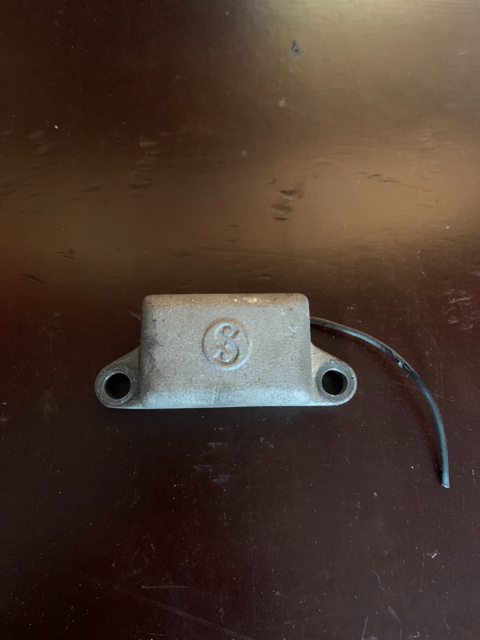

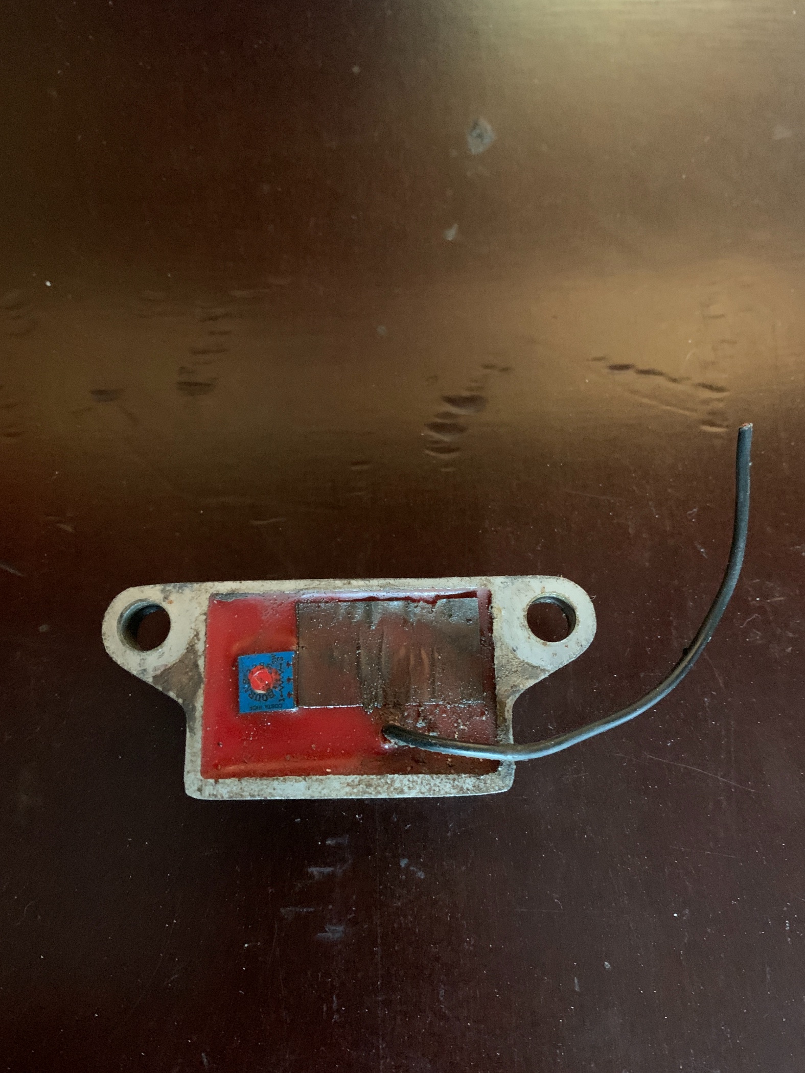

Schalter ist wohl mal kaputt gegangen und wurde nie ersetzt.
Ich kenne zwar den Regler den du beschreibst, habe aber wirklich ein elektronisches Bauteil!
Siehe Anhang!

nur, was soll das für ein Bauteil sein und wo saß es?
Es geht nur ein Kabel raus, ggf. wurde mal was dran gemacht, sieht auch verschmort aus. Weil, Zünd- (und Lichspule) brauchen das Polrad, dieses Teil nicht.
Bastian

Sitzt oben auf, quasi direkt am Motor und unter dem Luftfilter.bastian hat geschrieben: Sa 3. Okt 2020, 19:45 Hallo Michi,
Bastian
Kein Plan was es macht ...
Ist aber nicht verschmort. Ist nur etwas dreckig/ölig.
