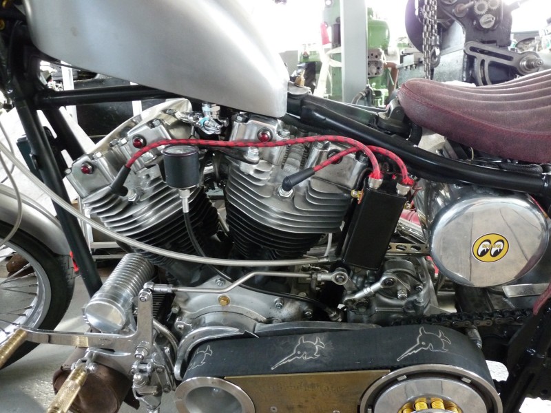

Meine 78er Shovelhead hat auch so eine Zündung! Ein Unterbrecher ,eine Zündspule mit zwei Hochspannungsausgängen auf zwei Kerzen,zwei Zylinder. Beide zünden gleichzeitig , einer immer ins "Leere". Der Unterbrechernocken hat zwei Nocken!

Tolles Moped, Klaus!
(Die Linke zum Gruss 8-) )
