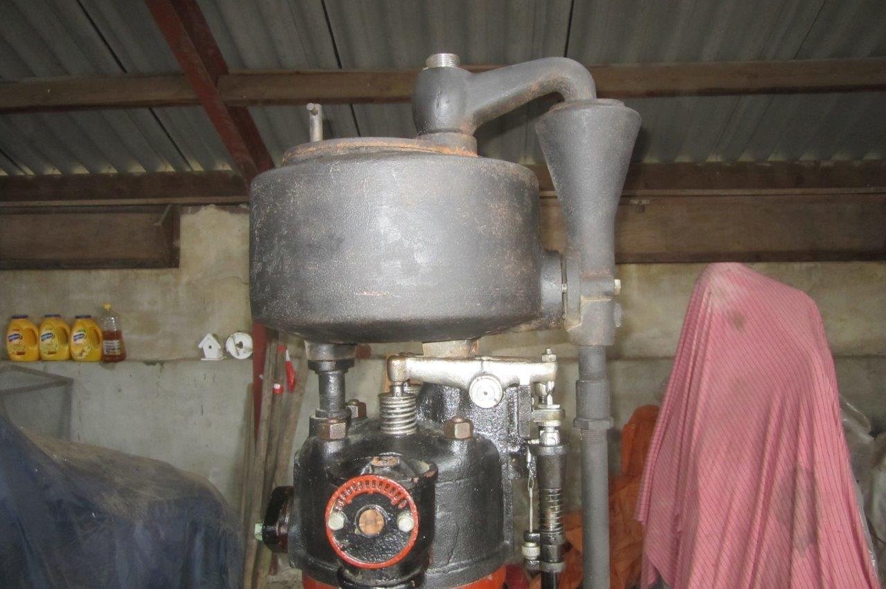

Guten Abend, wer kann mir sagen, wie die Kühlung eines Deutz CM 216 funktioniert?
Um klar zu sein: es ist ein mit Hopper. funktioniert das wie eine Kaffeemaschine? hat der Hopper Wasservebindung mit den Motor?
Wer kann es mir erklären

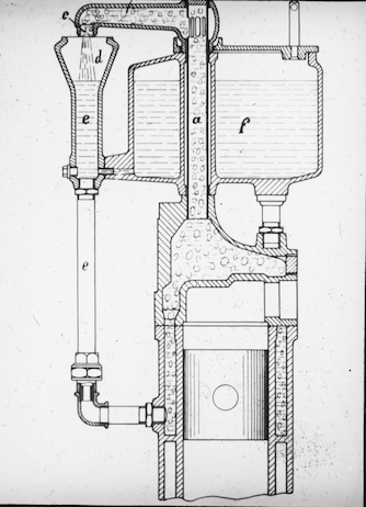

Wenn das Wasser anfängt zu kochen, kocht es oben aus dem Rohrbogen heraus in den Trichter. Aus dem Wasserbehälter (Hopper) fließt dann Wasser in den Kühlmantel nach. Ich habe irgendwo ein Schnittbild. Ich muss aber erst suchen wo.Rik Lemmens hat geschrieben: ↑Mo 26. Okt 2020, 19:25 funktioniert das wie eine Kaffeemaschine? hat der Hopper Wasservebindung mit den Motor? Wer kann es mir erklären

habe hier auch ein druchschnitt
gr ate hans

Es funktioniert Allerdings wie eine Kaffeemaschine.
Ich hatte das kleine Loch unten links nicht gesehen, das war verrostet ,so war den Hopper vollständig vom Motor trennte.
Es ist im Grunde ein Verdampfer, wenn das Wasser zum Kochen kommt ,Die spezifische Masse des Wassers wird viel leichter, Dadurch steigt der Pegel gegenüber dem Trichterpfeil, wodurch Strömungs entsteht von Rüssel zu Trichter.
Das verdampfte Wasser wird durch das kleine Loch im Hopper zugeführt.
Damals noch genial konzipiert, wie ein Kaffeemachine.
