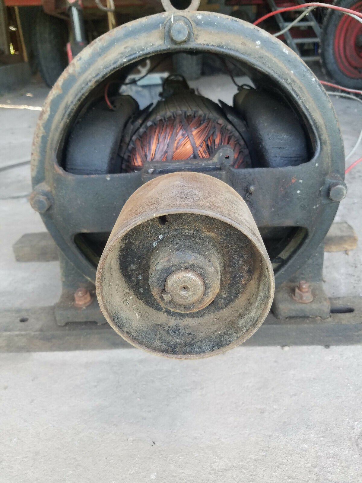

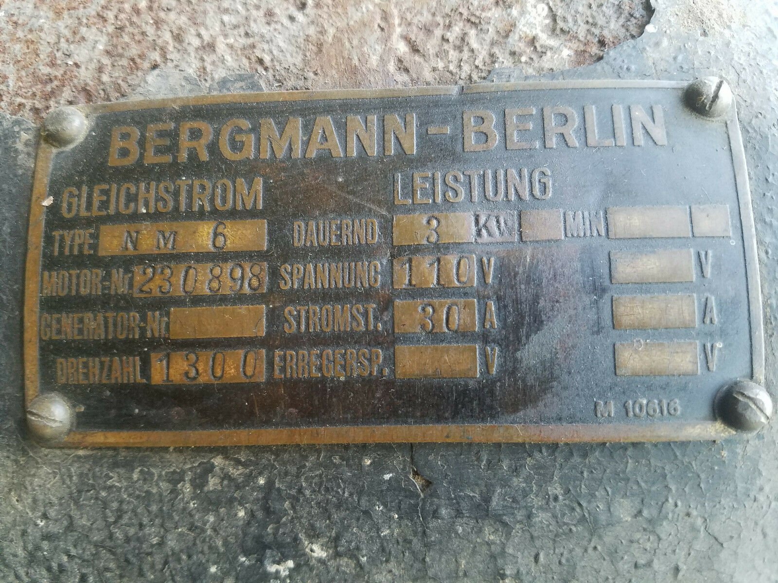

Hatte im Frühjahr in Ebay mal wieder Glück,einen Bergmann Gleichstromgenerator 110 V 30 A aus einer alten Mühle in der Nähe Rothenburg ob der Tauber. War billig aber auch die Katze im Sack! :lol: Solche Generatoren aus Mühlen sind nach meiner Erfahrung oft in schlechtem Zustand das sie oft unbeheizt im Feuchtem aufgestellt sind und übelst vor sich hin gammeln :oops: .
Nach einer kleinen Kur läuft der Generator wieder mit sehr niedriger Drehzahl bei 40 Volt. Baue gerade dafür eine Schalttafel mit Volt und Amperemeter Messerschalter (Wechsler)und Beleuchtung. Wenn Interesse dafür besteht kann ich ja einen kleinen Baubericht hoch laden !?

So schlimm sieht der Generator nicht aus, der wurde in der Neuzeit schonmal neu gewickelt. Baubericht wäre super, in den alten Siemens/AEG Handbücher steht genau drin wie die Löcher in die Marmorplatte gebohrt werden, aber ich denke das wird nicht einfach sein.

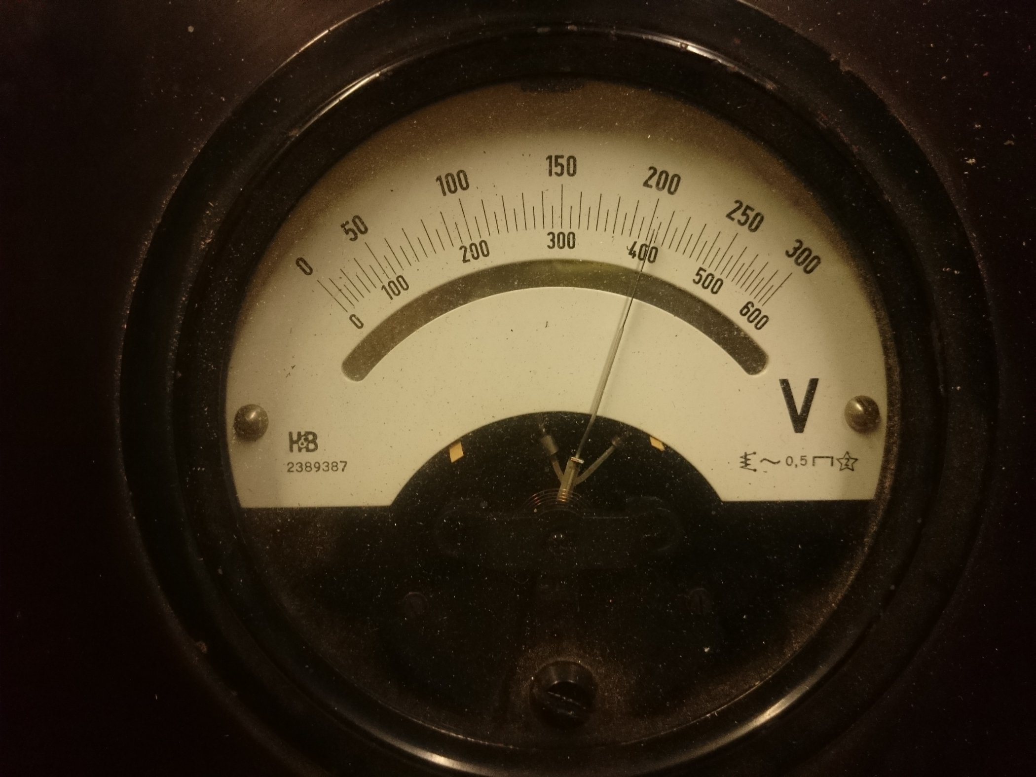

Das Problem mit gleichen Baugrößen gibt es heute noch. Für meinen Prüfkasten (rechts) musste ich das meiste neu kaufen, obwohl ich auch ein großes Sammelsorium hab. Den passenden Spannungsumschalter hätte es nur als Sonderbestellung mit der passenden Frontblende gegeben, deswegen kam ein gebrauchter rein.
Das Ladegerät (links) ist von Anfang 60er, das hatte mein Kumpel vom Schrott mitgebracht. Darauf war ich immer Neidisch, irgendwann stand es bei ihm im Hof für den Schrotti...der Schalter war kaputt.
Habs schnell mitgenommen, solange es nur der Schalter ist...
Richtig Alte Meßwerke hab ich nie bekommen, die waren einfach unbezahlbar.
Irgendwann gab es auf dem Flohmarkt einen Drehstrom-Meßkoffer, der stammte vom Maschinenhersteller Heyligenstaedt aus Giessen.
Damit habe ich dann auch oft gemessen, bis ich ein modernes Zangenamperemeter gekauft habe. Aber selbst sowas kann ein Analoges nicht ersetzen, ich musste die Kiste dann noch mehrmals zum Einsatz bringen um den Strom genau zu "Sehen".
