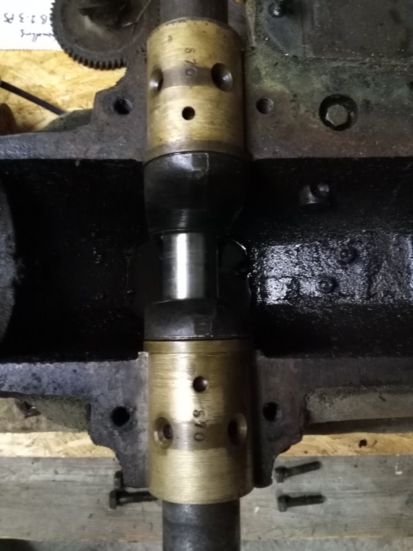

Wie vielleicht bereits bekannt, bin ich gerade an einem Sendling SVO.
Leider sind beide Hauptlager eingelaufen.
Ich habe jetzt Jemanden, der mir die Kurbelwellenlager neu aus Rotguß fertigen kann.
Nun die Frage an die Spezies.
Wieviel Lagerluft muß ich bei den Gleitlagern geben.
Lagerzapfen haben ca.35mm Durchmesser.
Soll ich nach der Faustregel 0,01mm pro cm Zapfendurchmesser fertigen lassen?
Desweiteren hat die Kurbelwelle ca.0,7 mm seitliches Spiel.
Muss das so, oder lieber enger?
Gruß Christoph

Moin.
Danke für die Info.
Hatte noch was im Kopf, konnte den Beitrag aber nicht mehr finden
Kann ich dann die Angaben von Bleibronze auf Rotguß übertragen
Das würde bei einem Zapfendurchmesser ja mehr als 0,5 mm machen
Was würdet ihr dann als Verschleißgrenze annehmen?
Sorry für die vielen Fragen, aber ich bin halt mit Holz aufgewachsen
Grüße Christoph
Danke für die Info.
Grüße Christoph
