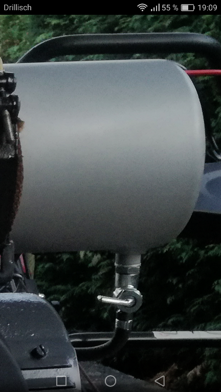

Ich glaube das ich den Fehler entdeckt habe weshalb kein bzw Zuwenig Sprit gekommen ist. Ich hatte mir einen neuen Benzinhahn gekauft der angeblich nur Auf(nach unten) und Zu( Rechts/links). Als ich heute den Sprit ablassen wollte kam erst fast nix und dann gar nichts mehr obwohl noch ca. 2,5 Liter drin waren. Aus Spaß habe ich dann den Hebel nach oben gestellt. Und plötzlich lief es wie ein Brunnen
. Als ich den Benzinhahn dann ausgebaut hatte und den Sieb runter gezogen habe, kam ein Reserveröhrchen zum Vorschein
. Also kann es nur daran gelegen haben. Jetzt habe ich schon einen neuen, mit seitlichen Abgang, bestellt. Mal schauen welcher ich dann einbauen.
Und kann es sein das der Motor soviel Sprit braucht? Von den 3 Litern Mischung kamen noch 2 Liter raus. Und das für 2x ca. 10-15 Minuten laufen lassen? Das ist doch defenetiv zuviel. Deswegen spritzt es am unteren Deckel vom Auspuff, seitlich etwas raus. Schön schwarzes Ölbenzingemisch
. Da wird wohl ziemlich einiges drin stehen. Habe aber an den Düsen, Schwimmernadel usw nichts geändert. Nur die Leerlaufgemischschraube erst auf 2 Umdrehungen eingestellt danach auf 1/2 Umdrehung. So hat Bastian es ja geschrieben. Aber genau weiß er es bei dem Motor/Vergaser leider auch nicht.
Hm, jetzt wird erstmal der Tank komplett gereinigt und Versiegelt. Dann teste ich es nochmal.
Bin mal gespannt ob er dann richtig läuft. Weil einmal lief er ja richtig gut.
