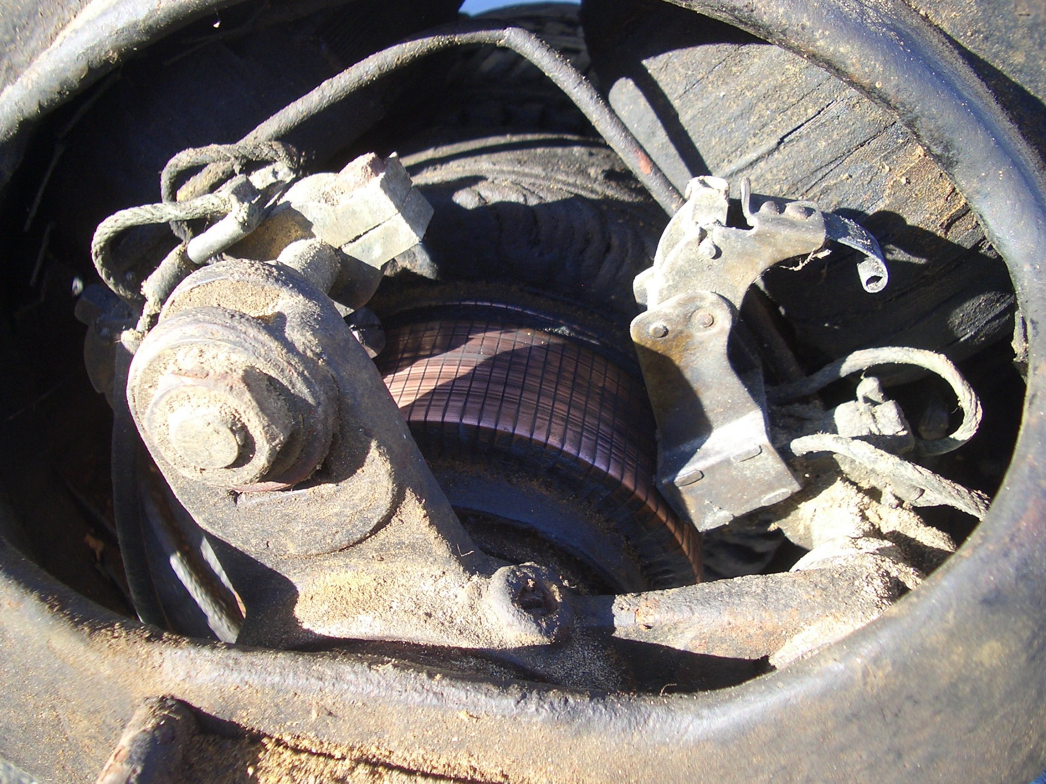

Da diesen Generator in Kleinanzeigen keiner haben wollte habe ich mich erbarmt 8-) und mein Arbeitskollege war in der Nähe auf Arbeit und hat ihn mir mitgebracht!! ;)
Die Gewinde sind alle noch BSW und wenn man die Größe,Gewicht und Leistung sich anschaut schätze ich so 1905 bis Anfang erster Weltkrieg! Außergewöhnlich ist auch die niedrige Drehzahl von 400 U/min, wohl eher was an einer Francis Turbine gewesen! Ob das ursprünglich ein Loher Generator war ist nicht klar,vielleicht wurde er dort nur repariert und neu gewickelt!?

Für hundert Taler kann man das kaufen,klar das Risiko ist halt immer da das eine Wicklung nicht mehr gut ist. Wenn man nicht sicher weiß ob er elektrisch in Ordnung ist nicht viel ausgeben sonst hat man nur einen Generator als Schmuck,Neuwickeln ist ein Faß ohne Boden.

ein sehr schöner Gleichstrom! Hat der Generator zuletzt in einem Sägewerk, vielleicht mit Wasserkraftunterstützung gelaufen? Weil auf dem Gehäuse wahrscheinlich Sägespäne d´rauf liegen. Zum Betrieb gehört dann noch ein Nebenschlussregler dazu. Sieht aus, als hätte die Maschine viel gelaufen. Am Besten so lassen.

der Generator wurde mit Wasserkraft betrieben,Wasserrad oder Turbine. Das Sägemehl und das Korn,welches ich aus dem Gehäuse heraus geblasen habe, stammt aus dem Stadel in dem er jahrelang stand. Ich muß den Anschluß und die Wicklung erst mal durch hirnen. :?
Die beiden äußeren Anschlüsse am Klemmbrett( ja wirklich ein Klemmbrett aus Holz :mrgreen: ) sind mit den Kohlebürsten verbunden. Die mittleren,habe es noch nicht durchgemessen,mit der Feldwicklung!? Man kann die Brücke sehen,rotes Kabel ,zwischen Feldwicklung und Kohlebürste als Haupt oder Reihenschluß. Was aber seltsam ist, er hat vier Feldpole und nur zwei Kohlebürsten die um 90° nur versetzt sind!! Hängt sicher mit dem Anschluß an den Kollektor zusammen. Den kann man auf jeden Fall so lassen nur der Kollektor sollte etwas überdreht und die Isolierung gesägt oder ausgekratzt werden da an einer Stelle Funken entstehen weil die Isolierung vorsteht und die Kohle dann abhebt,Abrißfunken.

Er läuft wieder! :) :P
Ich habe den Kollektor überdreht,neue Gleitlager angefertigt und alles ,soweit möglich geputzt! In Ebay fand ich doch tatsächlich nagelneue Kohlebürsten die genau passten. Die vier Feldspulen sind in Reihe verschaltet N S N S.
Der Anker und Feldspulen sind als Nebenschlußmaschine verschaltet ,in Reihenschluß habe ich noch nichts heraus bekommen.
Ist die Glühlampe ( 42 V/60W) als Last angeschlossen dauert das Magnetisieren etwas länger.
Ist aber eher was für einen absoluten Langsamläufer .Im Video dreht der Dynamo nicht mal 200 U/min bei 40 Volt,braucht aber ein riesiges Moment als Antriebsleistung also am besten Direktkopplung mit einer Kurbelwelle.
