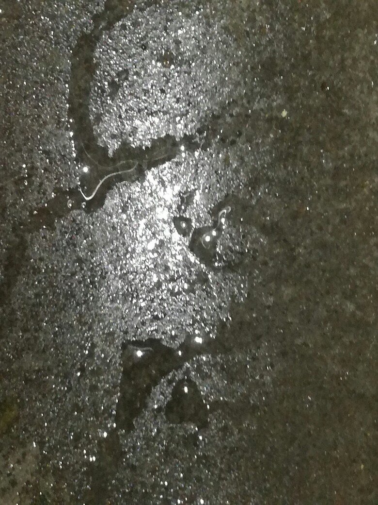

Hi an alle Zweitakt Freunde
Ich habe noch ein kleines Problem
. Und zwar spritzt mir unverbranntes Gemisch unten am Auspuff raus. Scheinbar ist er einwenig undicht. Das muss ich unbedingt beseitigen weil ich nach jedem Starten den halben Stamo putzen muss
. Wie ich aus dem Forum erfahren habe kann man den Auspuff auseinander nehmen. Nun meine Frage. Kommt da Asbestschnur dazwischen? Und sollte man es überhaupt versuchen den Auspuff auseinander zu nehmen ohne danach mehr kaputt gemacht zu haben
. Was könnt ihr mir dazu sagen
. Bin für jede Hilfe dankbar.

Re: Stamo 300ccm Fragen
Hy.
So wie es auf den Bildern aussieht, ist es ein Blechauspuff.
Da musst ganz arg aufpassen mit dem auseinandernehmen!
Meistens ist das Blech so dünn gerostet, dass du beim Schrauben lösen gleich den ganzen Deckel in der Hand hast. Und zwar abgerissen
Da hilft dann kein schweißen oder löten mehr
Gruß Christoph
Gruß Christoph
Das wird sich schwer sagen lassen, was beim Ausbau passiert. Normalerweise rosten die Auspuffe bei denen eher von außen nach innen. Außer die wurden nach ausbrennen länger nicht mehr genutzt. Aber ja, es kann was brechen oder sich verziehen, ist meißt wirklich dünnes Blech.
Asbestschnur würde ich erst mal probieren und dann weitersehen.
Erst mal danke für eure Antworten. Als ich den Auspuff weg hatte musste ich ja unten am Auspuff die Mutter lösen da der Stehbolzen durch meinen Rahmen geht. Die Muttern ging gut runter also waren gottseidank nicht festgerostet. Beim wieder anbauen habe ich es auch gemerkt das das Blech nicht besonders dick ist. Ich werde es mal vorsichtig versuchen den Boden ab zu bauen. Sonst bekomme ich ja keine Asbestschnur dazwischen. Falls das nicht funktioniert wird er solange laufen gelassen bis es sich wieder zusetzt
Unglaublich ist des Schlossers Kraft wenn er mit dem Hammer schafft
