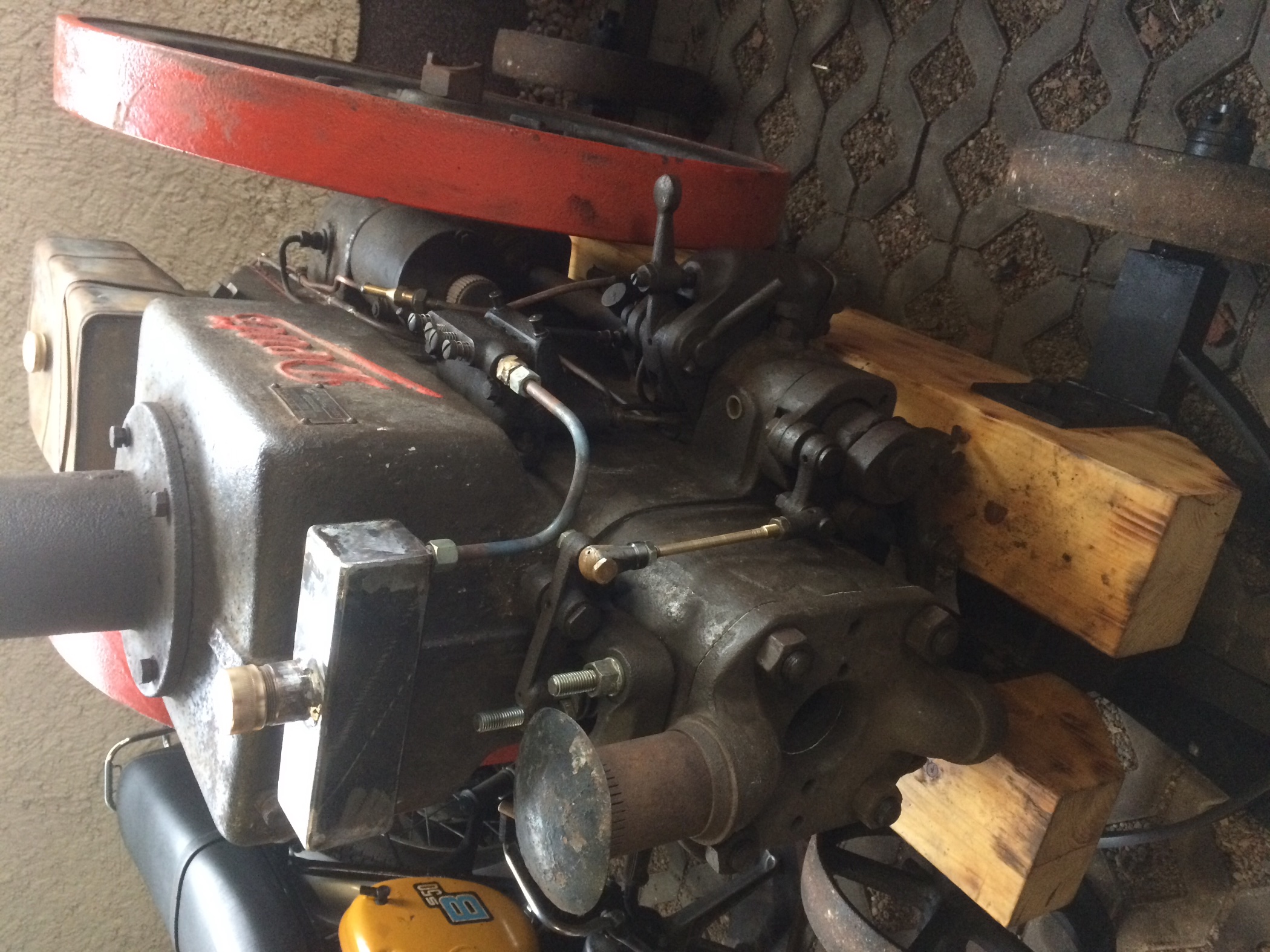

Hallo, ich suche für einen Deutz MAH 218 die Haupteinspritzdüse und die Hilfseinspritzdüse.
Kann mir da irgend einer weiter helfen?

Hallo Andy
Wie sieht denn ein MAH218 aus?
Hast du Bilder davon?

Okay probiere ich morgen mal, bin erst neu im Forum. Muß mal schauen wie das funktioniert !

Oh sorry alle in Schräglage

schone mah218
wieder ein neue 218er in die liste
teile sind schwerig zu finden von diese motoren anlich wie mah322
auf moment weiss ich leider kein teile fur dich
mfg ate hans terpstra

Hallo Andy
Das ist ein seltener Motor
Für solch einen Motor ein spezielles Ersatzteil/Verschleißteil zu finden ist extrem schwierig.
Ich denke mir: Es könnte auch äußerst kostspieig werden.
Da müssen wir mal Augen und Ohren offen halten.
Meiner Meinung nach, solltest du versuchen vorerst eine modernere Düse als Alternative in Betrieb zu bekommen.
Da eignen sich die DDR-Düsen sehr gut zu.

Okay, danke für die Info‘s! Werde mich mal umschauen und schlau machen was da so passt !
Das Ding muss doch wieder laufen
Gruß Andy
Gruß Andy

Moin,
Wenn ich es richtig sehe und es von meinem damaligen 322 ableite, brauchst du eine Düse für die Direkteinspritzung und e7nmal für die Vorkammer. Die Anlassdüse müsste um die 110 Bar haben, die Arbeitsdüse schwirrt irgendwo bei 80 oder 90 Bar rum.
Hast du mal die Maße abgenommen, so könnte ich mein Sammelsurium durchsuchen, vieleicht ist was passendes dabei.
Ein Beipassventil sollte da wohl das kleinere Übel sein.
