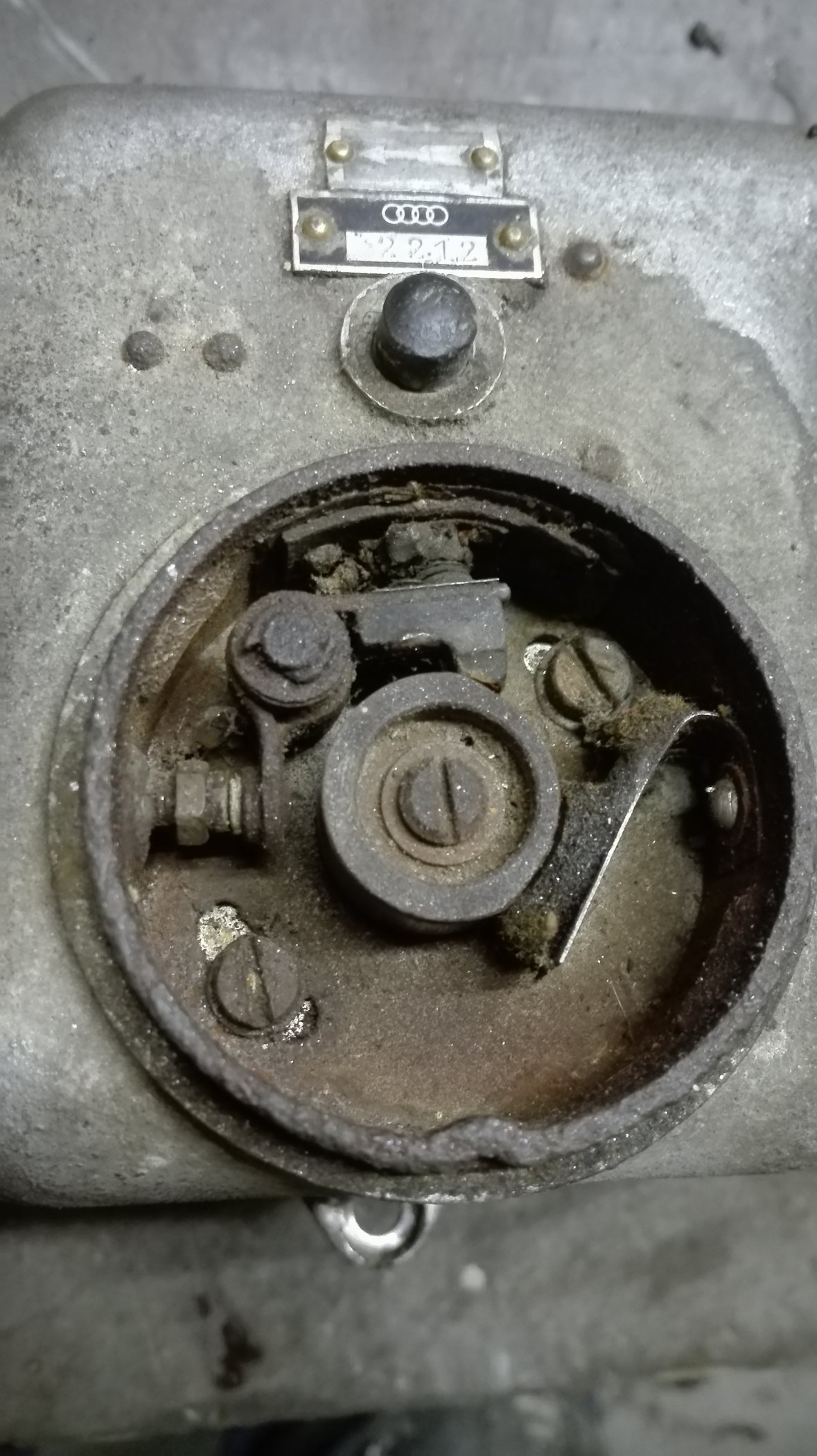

Moin Gemeinde,
ich brauche Hilfe bzw Tipps zur Regenerierung der Zündbox meined DKW-EL125 aus 1940.
Die Unterbrecherzündung ist völlig veraltet und vergammelt, ich brauche somit neue Teile und das Zündkabel fehlt. Ich habe zwar was da aber das ist Standartware. Wenn ich ein Stück Zündkabel 1cm abisoliere und verlötet in den Ausgang Zündbox reinstecke, hat das immer noch Luft, somit nicht wirklich Kontakt.
Es gibt ja Zündkabel mit der kleinen Kupferfeder aber den Durchmesser habe ich nicht. Das Löchlein im Kabelanschluss hat ca 3mm Querschnitt.
Ich habe zum Test die Zündbox mit dem Akkuschrauber gedreht und es kommt manchmal ein Minifünkchen am Notzündkabel an. Also leben die Spulen wohl noch.
Wo bekomme ich Ersatzteile bzw. gibt es hier jemand, der mir das ganze Teil überholen könnte?
Vielen Dank für Eure Hilfe,
Gruß Spitz

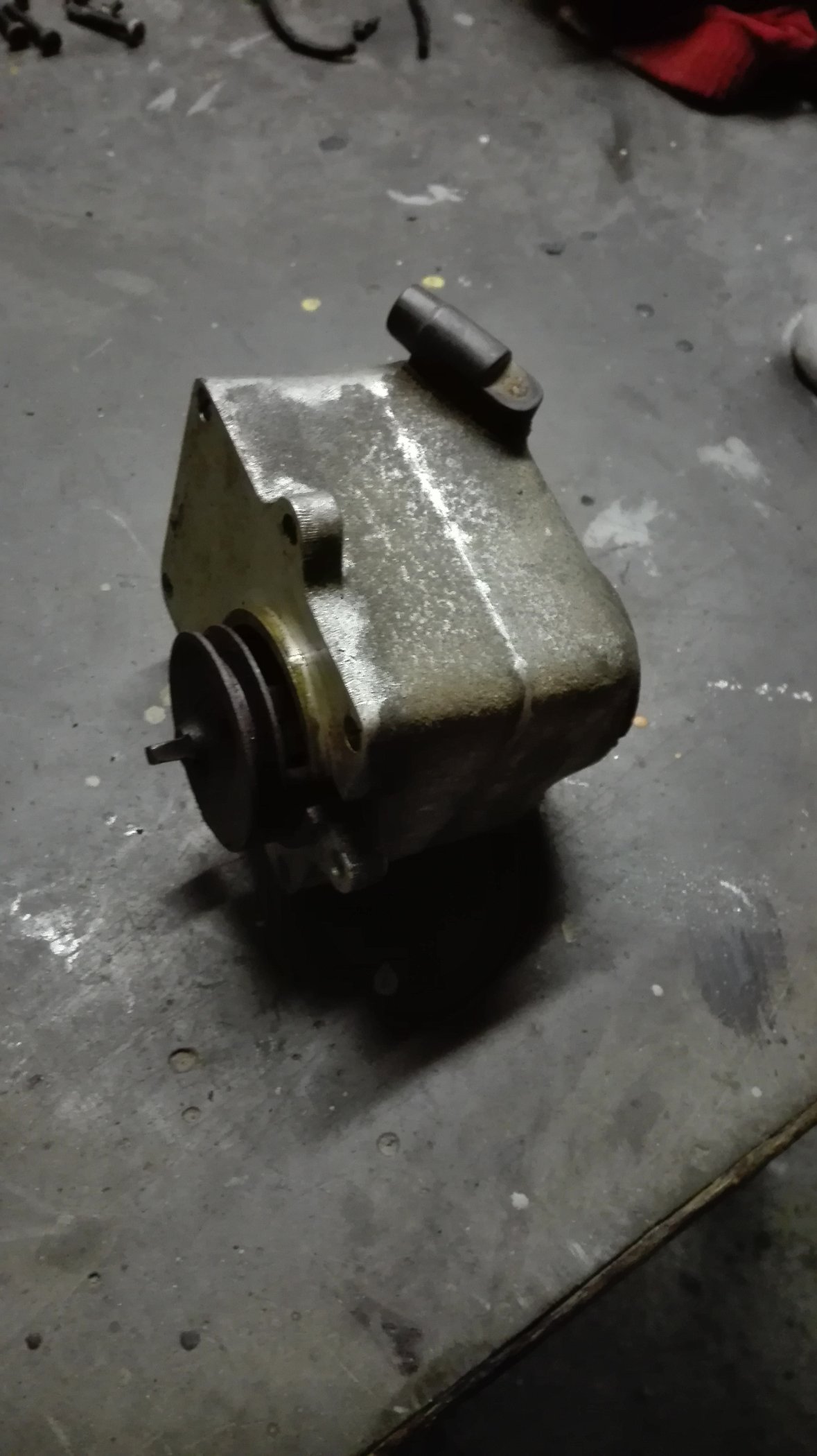

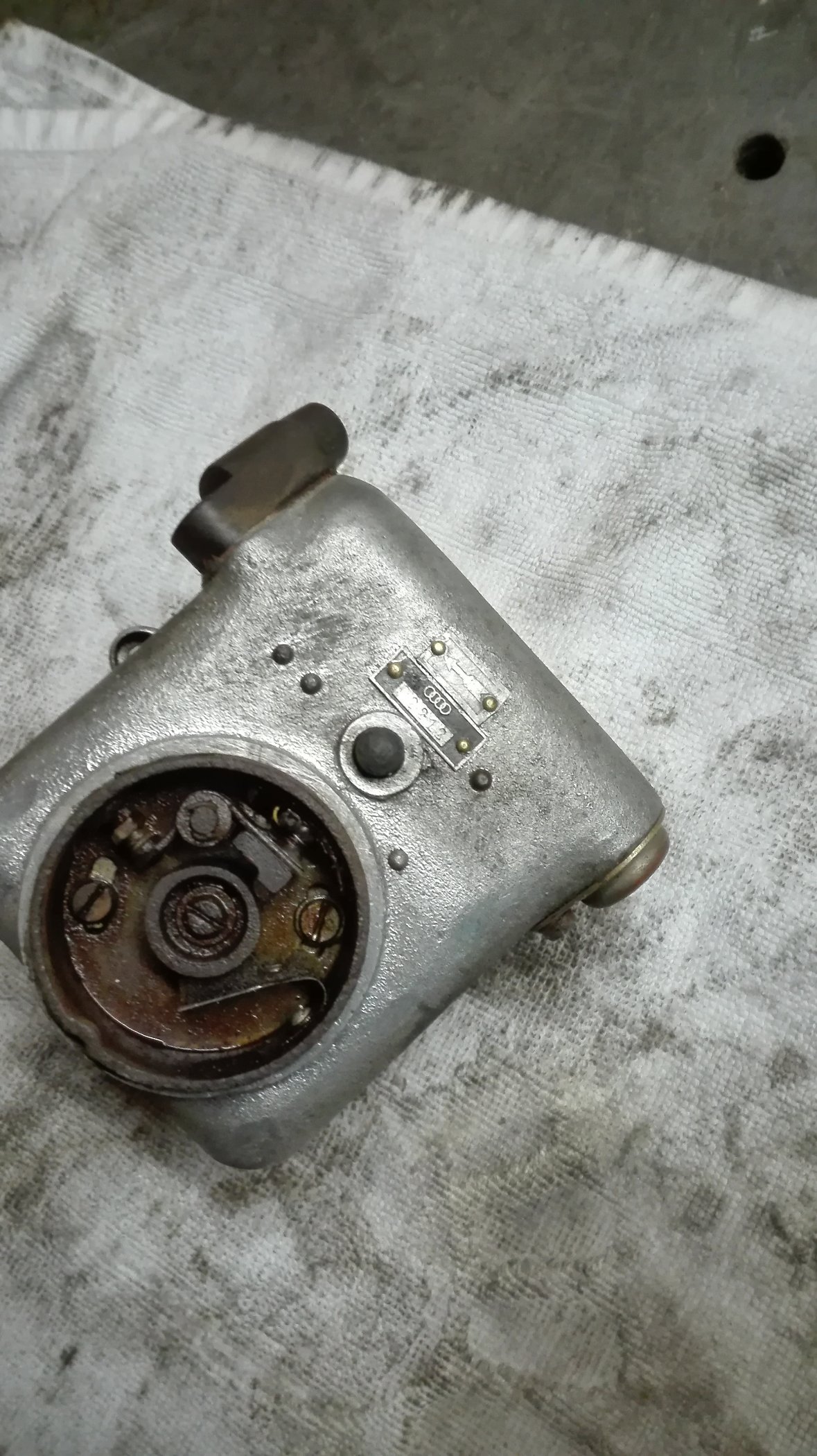

Hier noch paar Bilder:

Hallo Spitz,
vielleicht wäre so ein "Zündchip" wie er im Motorsägen Bereich verbaut wird etwas für Dein Problem. Der Unterbrecher und der Kondensator wird dann nicht mehr benötigt, die Zündspule muss aber in Ordnung sein. Bei Motorsägen habe ich gute Erfahrungen damit gemacht, kann Dir nur nicht mit Sicherheit sagen ob die auch für größere Motoren geeignet sind.
Dirk

Grüße "Spitz",
...andere Idee...wenn ich die Vorstellung hier im Forum so lese, ist doch bestimmt der Anspruch, das alte Teil originalgetreu zu überholen.
Die Unterbrecherzündung ist doch nicht veraltet; die gehört nun mal original an den Motor! Was ist wirklich defekt bzw. was ist nur schwergängig/verschmutzt!? Noch irgendwo Feuchtigkeit? Alles gründlich sauber machen, Kontakte reinigen, alles leichtgängig und Unterbrecher hebt auch sicher ab?
Zündchip :roll: , kommt dann vielleicht noch LED beleuchteter Starterknopf für den elektrischen USB-Starter?
Nee, Spaß beiseite ;)
Meiner Meinung nach sollte hier alles originalgetreu erhalten werden. Es macht doch auch Spaß sich mit der alten Technik zu befassen und diese zu verstehen. Die Freude wird groß sein wenn das Teil wieder funkt wie es soll. Ein Zündchip bringt vielleicht Probleme die es vorher nicht gab!?
Zweifellos gibt es hier viele Experten aber vielleicht nach Registrierung auch hier versuchen:
https://www.vfv-motorrad-forum.de/
Da gibt es u.a. eine DKW-Rubrik, Teilebörse und Dokumente.
Vielleicht ist die Zündung ähnlich oder sogar baugleich zu den DKW-Motorradmotoren!?
Viel Erfolg.
Grüße Tino

Danke, ich schau mir dazu alles an.
Prinzipiell wäre Originalzustand schöner. Ich habe auch vorhin einen Stromklaps bekommen, das war so nicht geplant. :lol:
Also irgendwie funzt es noch aber eben nur, wenn guter Kontakt besteht.
Wenn Original mgl ist, dann so. Wenn nicht ist die Alternativlösung doch ein Schritt nach vorn. Die Zdg verschwindet eh unter dem Blechdeckel - damit könnte ich leben.
Ansonsten bin ich gut unterwegs. Den kaputten Kupplungszug bekomme ich bei der ost2rad-gmbh neu gefertigt, den Alten habe ich als Modell hingeschickt. Jetzt brauche ich nur noch die Rückholfeder des Anlasshebels, diese ist jetzt beim basteln gebrochen......dann ist die Hardware überholt.
Heute habe ich den Kuppliungshebel zerlegt, den Anschlagraster geschweist und mit der Feile geschönt und alles wieder montiert. Es wird....... :P
Ps.: Ich habe da noch einen EL im Visier.....mal kucken....
Danke Euch, Gruß Spitz
