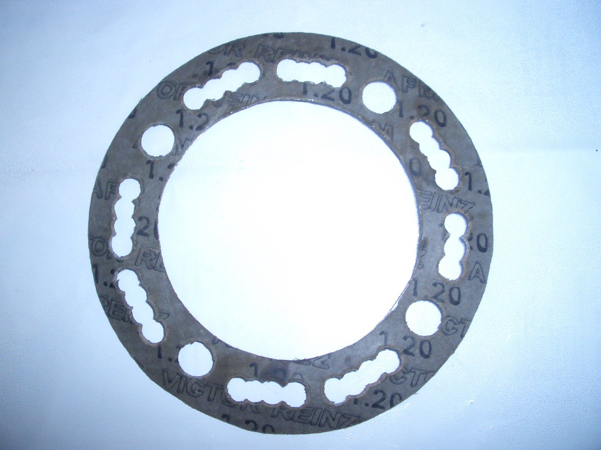

für den Zylinderkopf ist es vorteilhaft auch ein Material für Zylinderköpfe zu verwenden. Klingersil geht sicher auch aber nur wenn es nicht zu dünn ist. Mir ist eine an einem Sendling mit 1,5mm Stärke durch gebrannt! Um so dicker das Material dann wird um so schlechter kannst du es beim Anziehen verformen!
Da an den Sendlingmotoren die Dichtflächen auch oft sehr schlecht sind solltest du besser eine elastisches Material mit Stahleinlage (VA) verwenden. Ich habe AFN22 von Victor Reinz verwendet und kann es nur empfehlen:
https://media.autoteile.check24.de/doku ... gIGy_D_BwE
Hier ist ein Blatt AFM 1.2 mm dabei aber nur A4 Größe:
https://www.ebay.de/itm/REINZ-DIN-A4-Di ... SwnGldu~Ui
Das Problem war eigentlich nur die Beschaffung. Direkt über den Hersteller,selbst direkt durch die Firma in der ich arbeite,war nicht möglich nur über den Fachhandel. Habe es dann in einem benachbarten Autoteilehandel beziehen können. 1,5 m x 0,5m,t=1,2,ich glaube um die 80-90.-!!! War ein allmachts Kasperltheater,ich weiß ja nicht aber der Hersteller ist glaub nur darauf aus die Autoindustrie zu beliefern
Es gibt sicher auch gleichwertige Materialien von anderen Herstellern doch ich wurde nicht wirklich fündig. Bei deinem Benziner ist 1,2 oder 1,5 mm Stärke ausreichend,Stärke nicht so wild ,ist kein Diesel. Ich habe zuerst den inneren Durchmesser ausgeschnitten , auf den Kopf gelegt und vorsichtig abgeklopft. Die Wasserkanäle habe ich dann mit dem Locheisen auf einer Kupfer oder Aluplatte ausgestanzt ,dann den Außendurchmesser geschnitten.
An meinem aktuellen WS356 war eine kupferkaschierte Papierdichtung eingebaut. Original sind oft nur Papier oder vielleicht sogar noch Asbestdichtungen
verbaut. Diese hatten auch oft Eisenanteile in der Mischung und neigen auf Zeit stark zu korrodieren.

klar kannst du das Matreial auch für andere Motore verwenden solange es kein Diesel ist! Da mußt du auf die Stärke achten zwecks Spaltmaß und Verdichtung!!!! Bei so einem alten Benziner ist das halb so wild.
Egal was du für ein Material verwendest es sollte als Zylinderkopfdichtung eine Metalleinlage haben so ist es stabiler besonders zwischen den Stegen Wasserkanäle und Brennraum. Klingerit "Papierdichtung" ist ja nicht schlecht jedoch würde ich dieses Material nicht unbedingt für eine Zylinderkopfdichtung verwenden ,da gibt es heute andere Lösungen. Wie bereits beschrieben ist es nicht so elastisch wie Graphit oder zB: AFM und legt sich nicht so gut in Dichtrillen oder Rostnarben. Ich habe im Netz auch schon etwas gesucht jedoch bin ich nicht richtig fündig geworden. Dichtungsmaterial mit Stahleinlage gibt es auch von vielen Herstellern jedoch oft schwierig oder fast gar nicht für eine Privatperson zu bekommen oder sündhaft teuer ,warum auch immer.
Ich hatte AFM gewählt da beim Versuch die Dichtung mittels Wasserstrahlschneiden heraus zu schneiden das Dichtungsmaterial (in dem Fall Graphit) sich von der Metalleinlage löste! Wenn du das mit einer stabilen Schere ausschneidest und die Kanäle mit dem Locheisen herausarbeitest (siehe Foto) ist das egal. Wenn es geht immer zuerst die Löcher und Wasserkanäle herausarbeiten so verhinderst du die Gefahr das etwas ausbricht,dann Innen und Außenkontur.
Die Metalleinlage (Spießblech) hat auf beiden Seiten kleine gestanzte Spitzen auf die dann das Dichtungsmaterial aufgewalzt wird und somit hält.
Wenn man immer wieder mal einen Motor herrichtet ist so eine Platte mit 1,5x0,5 m keine schlechte Investition,kann man auch bei anderen Fällen anwenden (Auspuff,Ansaugbrücke usw.) oder du mußt noch ein paar Motore kaufen
