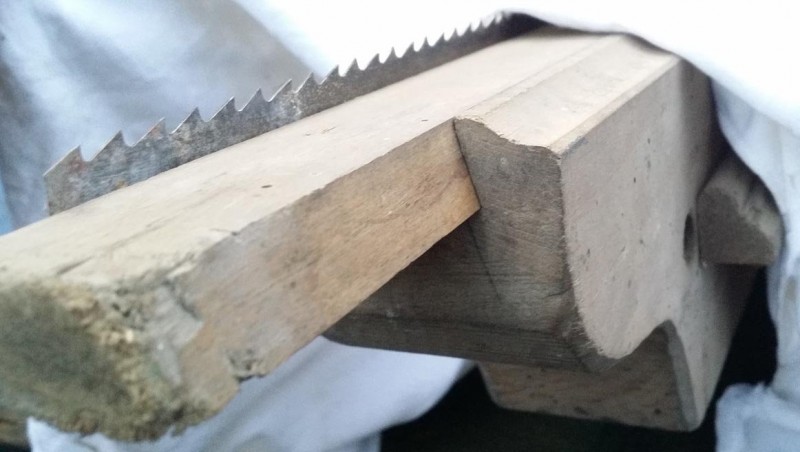

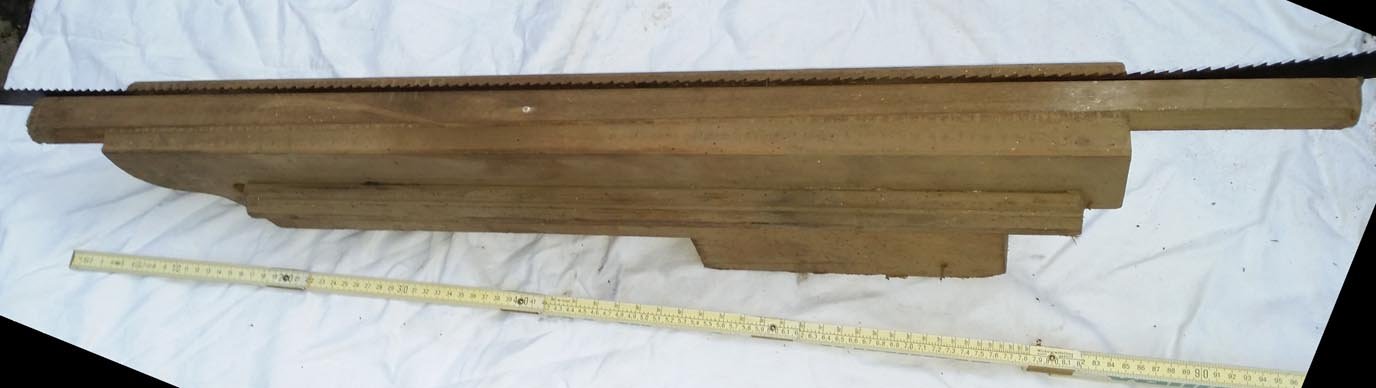

Wenn man so etwa 1931 (das Baujahr der dort gezeigten Bandsäge) und die Jahrzehnte danach ein Bandsägeblatt schäfen wollte, hat man sich eine Vorrichtung aus gedämpfter Rotbuche gebaut.
Ich habe da mal ein Stück altes, rostiges Sägeband eingespannt,
Der Schieber zum Blattfesthalten ist keilig und als einseitiger Grat angefertigt. Dann kann man immer so ein etwa 500mm Stück bearbeiten. Natürlich nicht so weit rausstehen lassen.

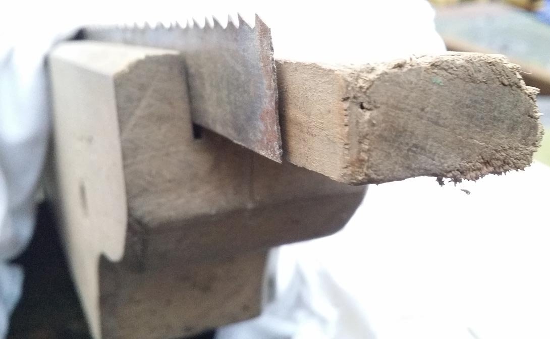

Man kann das Blatt andersherum auf die Maschine legen, laufen lassen und mit einem Abziehstein die Zahnspitzen gleich lang machen.
Oder man spannt das Blatt in den o.g. Halter und nimmt eine Sägemühlenfeile ohne Heft und feilt schön rechtwinkelig die Zahnspitzen, man sieht dann, welche Zähne zuvor länger waren. Dann gehts los mit dem Schränken, schön gleichäßig - einer rechts, einer links.
Schränkeisen.
Und jetzt beginnt man mit dem Feilen, bis die Zahnspitzen schön spitz sind (man sagt: NIcht mehr zu sehen sind, denn stumpfe Zähne kann man als kleine blanke Punkte sehen). Die Zahnspitzen zeigen nach rechts und man feilt dann von rechts nach links immer einen Zahn weiter. Die Bandsägeblätter waren früher aus einem weicheren Stahl und ließen sich ganz gut feilen.

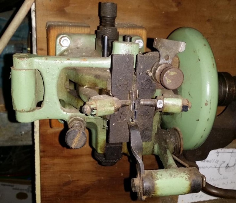

Hier ist mal ein Bild einer Schränkmaschine.

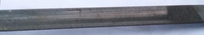

Ich habe bis vor einigen Jahren meine Blätter mit einem Feilautomaten geschärft, aber die Uddeholm-Blätter sind so hart, dass guten Maschinenfeilen nach einem Blatt schon ziemlich hilflos aussehen.
Man sieht, dass die Feile stumpf ist.
