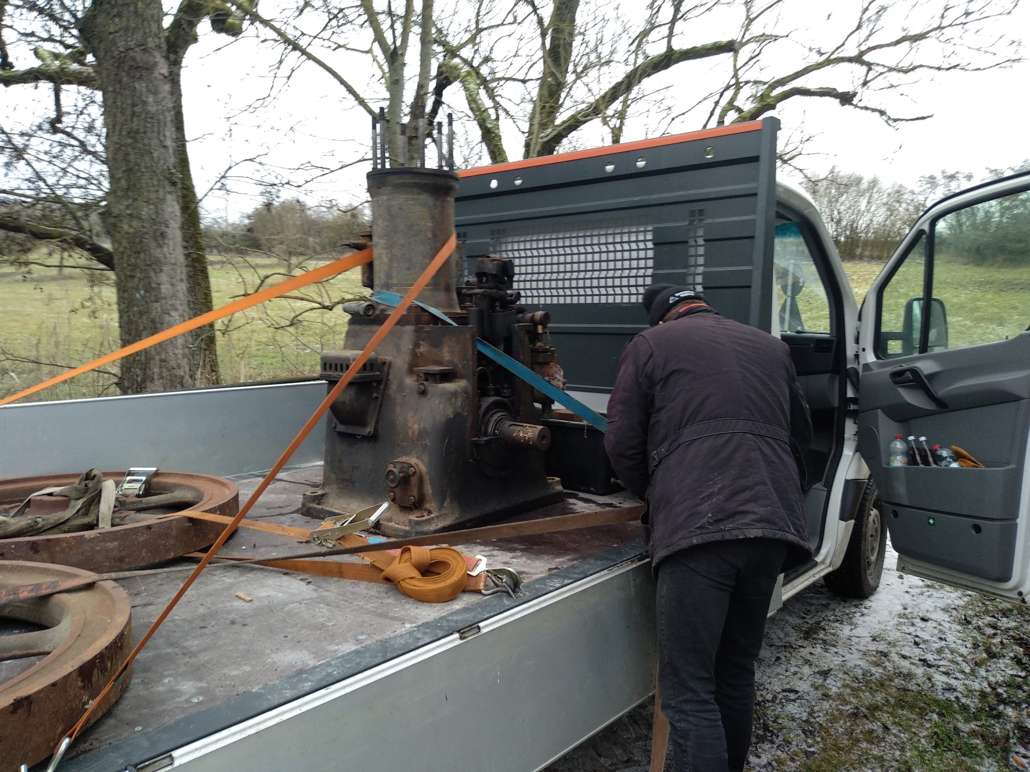

Ich habe einen Schlüter HR 190 mit 25PS dieser wurde 1929 ausgeliefert
er hat 8,2l Hubraum und wiegt ca. 1,8t

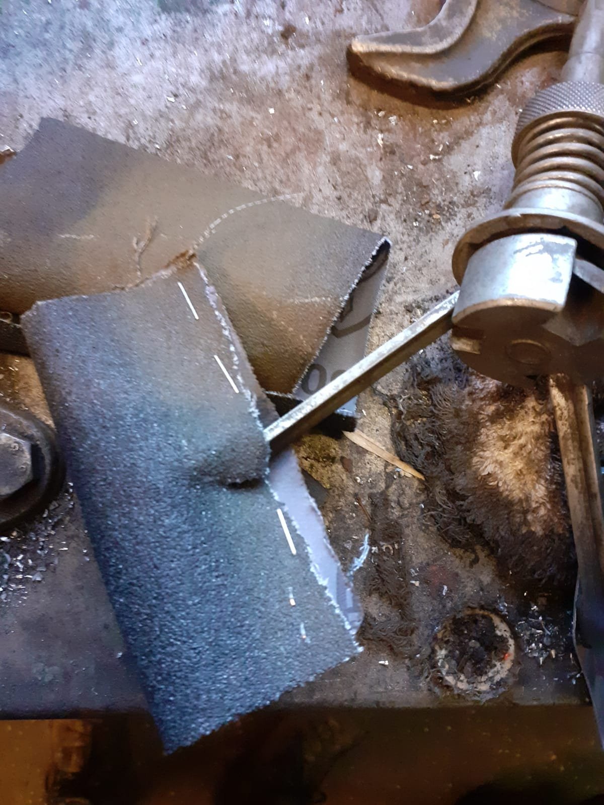

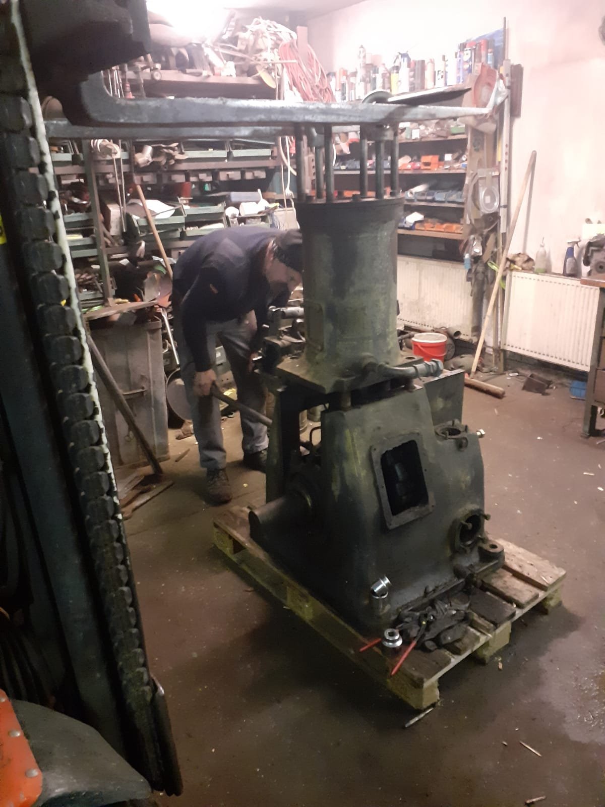

Der Motor war zerlegt und der Zylinder festgerostet
Der Motor wurde jetzt wieder zusammengebaut und der Zylinder gelöst und die tiefen Rostporen weistestgehend gehohnt
Es fehlt leider die Einspritzpumpe evtl. hat jemand ein Bild einer Pumpe oder sogar eine liegen

Bei tieferem Rost kann man am Anfang über das Hohngerät Schleifpapier machen und so erst mal das Gröbste entfernen

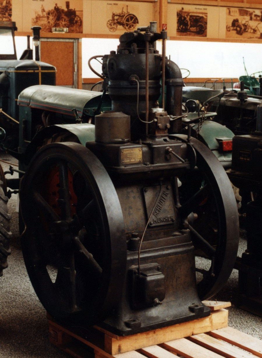

In Hohenheim steht ein ähnlicher Motor. No. 45055, 10 PS bei 425 Umdr. Gruß
PS: So eine Pumpe war vor einiger Zeit mal für Schweinegeld bei ebay zu verkaufen.
