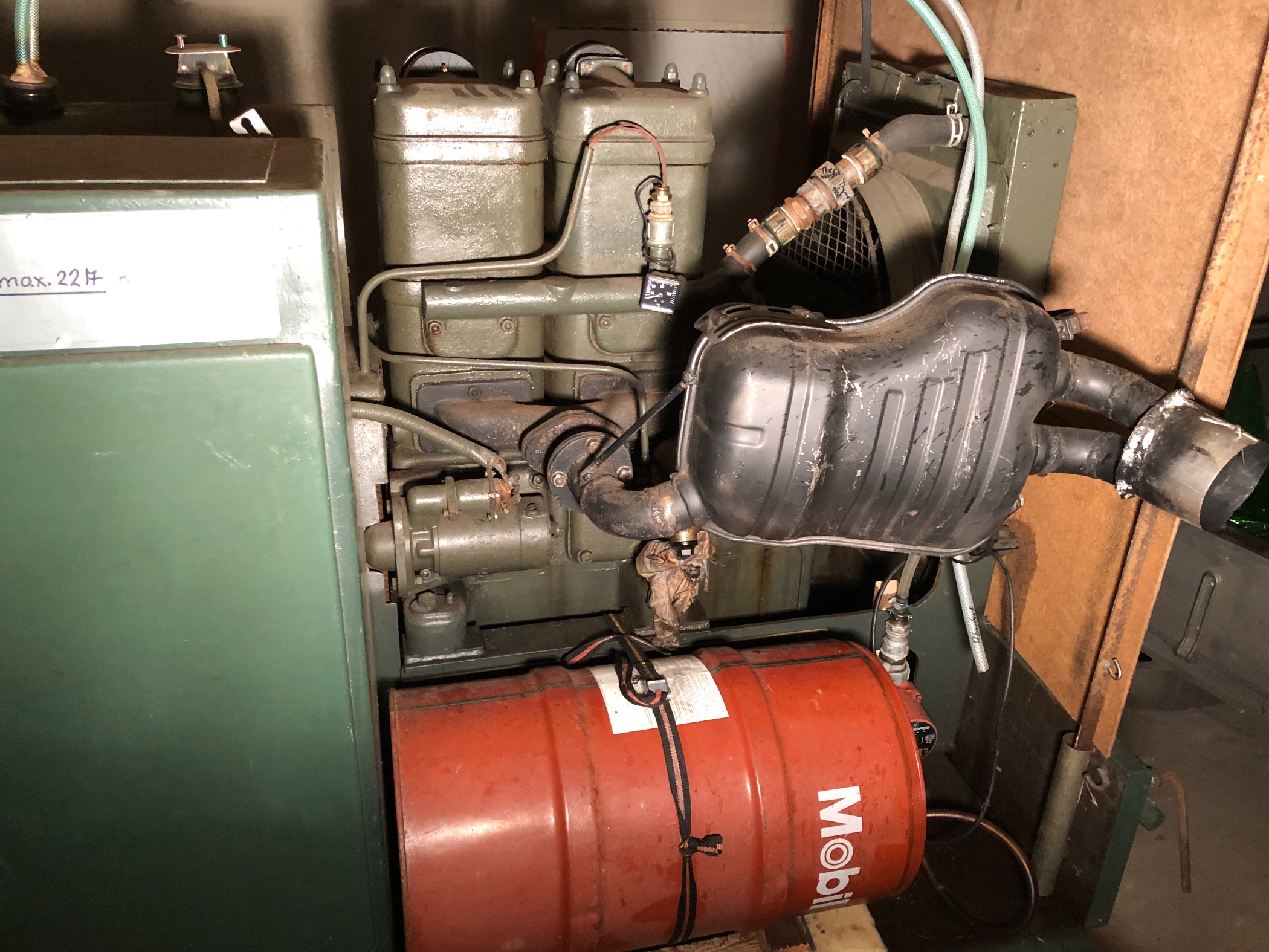

Ich bin seit geraumer Zeit im Besitz eines 2 Zylinder Junkers...wahrscheinlich ein in der DDR gefertigter.
Ich möchte das Triebwerk nun dauerhaft in Dienst stellen.
Das Gerät lässt sich wunderbar ankurbeln und springt sauber nach der ersten Umdrehung an. Die Tage hab ich den Motor dann das erste mal für 20 Minuten ohne Last laufen lassen. Zuerst habe ich den blauen Abgasdunst auf die lange Standzeit geschoben, bei genauerer Kontrolle aber ist mir aufgefallen dass der der kurbelseitige Zylinder wahrscheinlich nicht mitläuft, denn der Abgaskrümmer ist laut Thermometer nur 60 Grad warm, der vom anderen hat aber knapp 110 Grad.
Danach bin ich auf Fehlersuch gegangen. Hab die Einspritzdüsen geprüft und Rückschlagventile wechselseitig getauscht und die Regler- und Steuerplatte zerlegt.
Alles ohne Erfolg, der Qualm ist blau und der Krümmer "kalt". Hatte einer schon mal solche Probleme? Vielen Dank für Eure Tipps schon mal im voraus...
