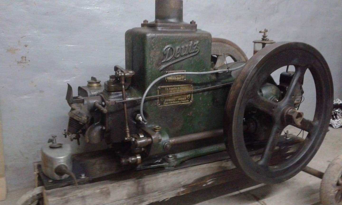

Moin, kann mir jemand sagen ob dieser Vergaser für Gasbezrieb ist, kenne diese Ausführung nicht.

Ja der Vergaser ist für Gasbetrieb. Hab ich zuhause auch irgendwo Bilder von.

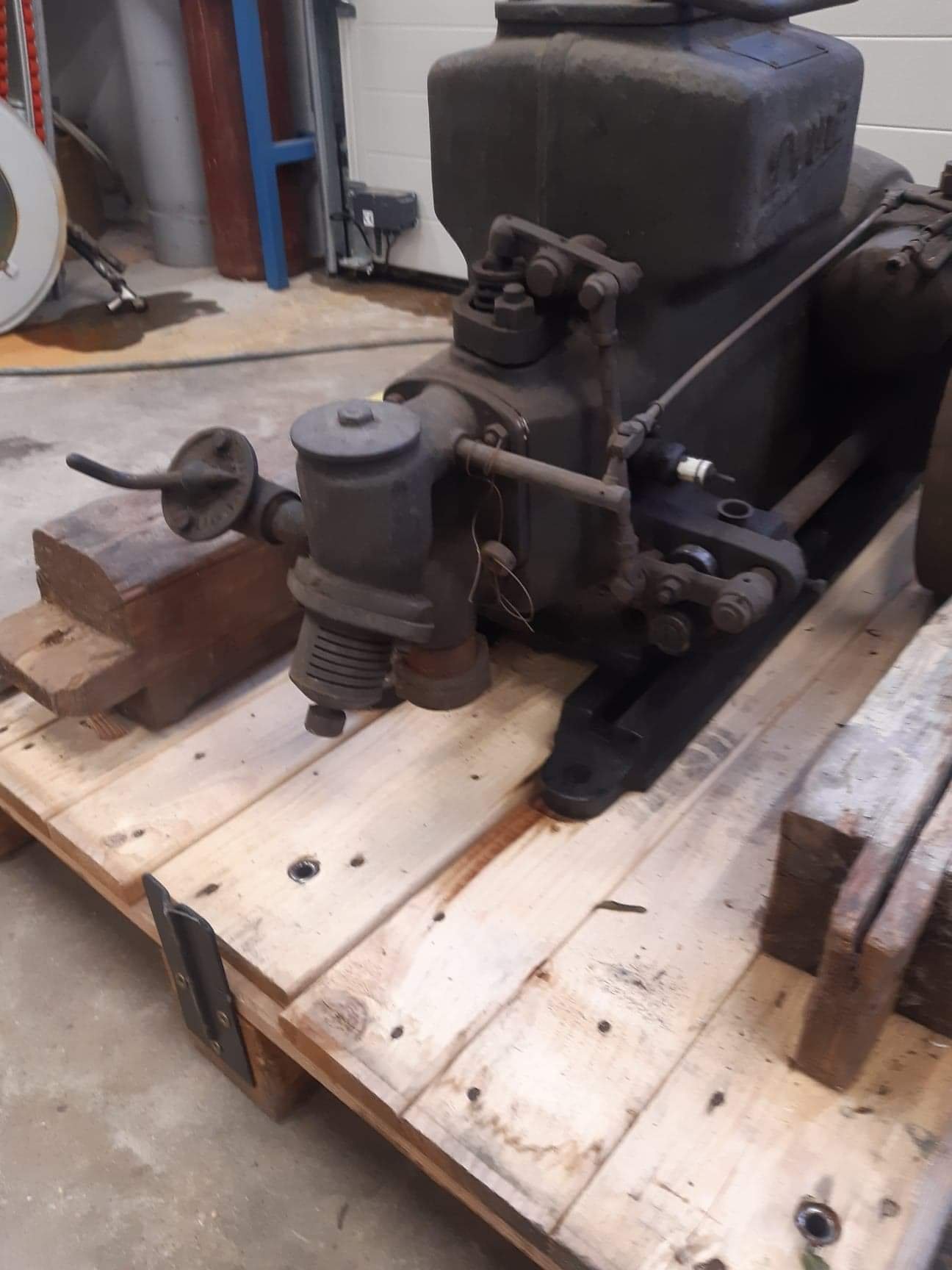

ein MA116 der hat ein mit deckel
bild aus sud amerika

Dieser Vergaser auf deinem Bild ist anders denn der ist für Benzin!

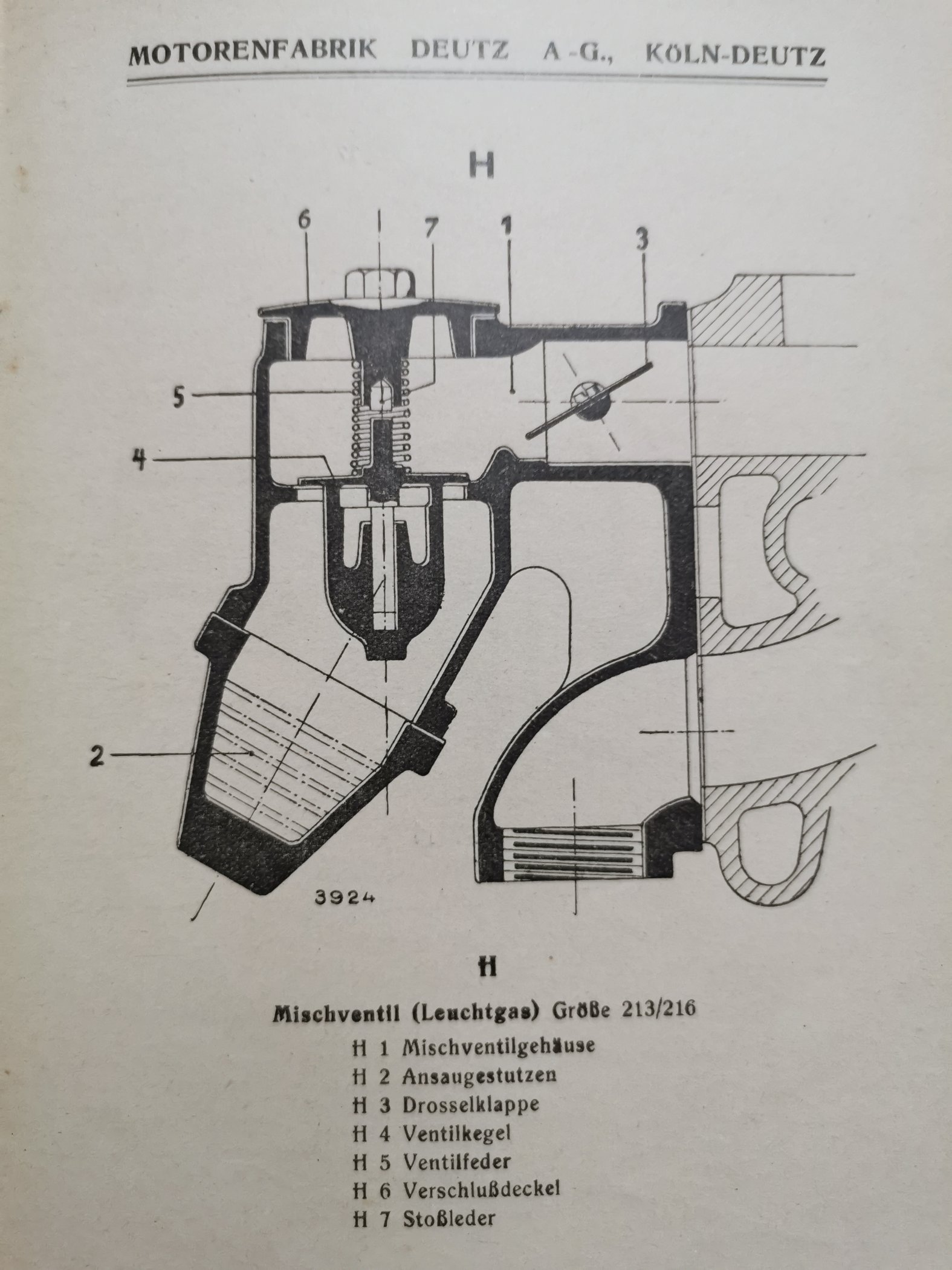

Der von Mathias für Gas

habe nur dieses bild konnen finden
ja genau der ist fur benzin
der von gas steht der auch in die prospekten
