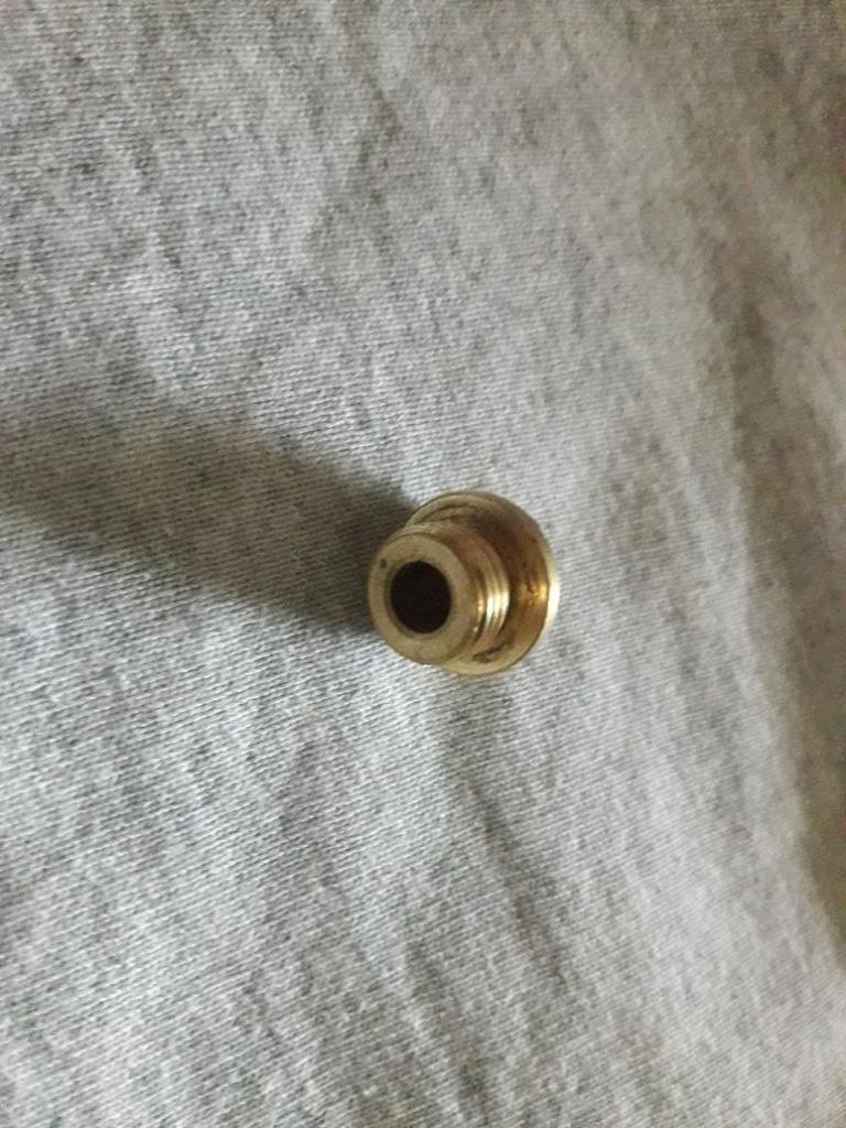

Hallo.
Jetzt noch eine, hoffentlich, letzte Frage :oops:
Da bei meinem Sendling der Tank und die Spritleitung gefehlt hat, muß ich das jetzt wieder kompletieren.
Einen passenden Tank hab ich schon. Die große Frage ist nur, was für eine Überwurfschraube (heißt das so?) kommt an den Messingvergaser bzw. die Schwimmerkammer?
Lötnippel für die Leitung sind vorhanden.
Hab schon ne Weile im Netz gesucht, aber noch nichts gefunden was passen könnte.
Wer hat zufällig die Mase oder noch besser eine Bezugsquelle für die Verschraubung?
Gruß Christoph
Beiträge: 672
Meine Motoren: Deutz MAH 711
3×Deutz MAH914
Deville Nº2
Lister CS 6/1 Nachbau Indien
Re: Sendling letzte Vorbereitung
Beitrag von Christoph »
Hallo.
Hab jetzt was gefunden, das in den Vergaseranschluß passt!
Hab heute bei der Arbeit zufällig einen Blick auf die Druckluftanschlüsse geworfen.
Schnell den Durchmesser abgenommen und die Gewindegänge/Steigung geprüft und, sollte passen.
Hab jetzt aus dem Lager mal eine Druckluftverschraubung mitgenommen zum testen.
Passt tatsächlich einwandfrei :D
Und die Anschlüsse und Verschraubungen gibt es in allen Sorten und Formen, so dass man sich was passendes zurechtfrickeln kann.
Vielleicht hilft das auch jemand anderes weiter.
Gruß Christoph

Hallo Christoph
Das ist ein 1/4" Rohrgewinde, einen Messingstopfen bekommt man beim beim Installateur, einfach ausbohren und passt
LG. Helmut
