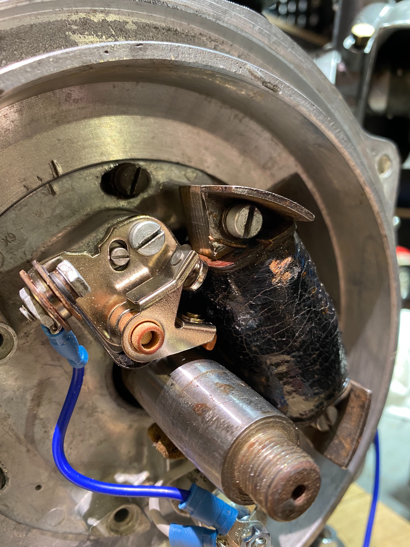

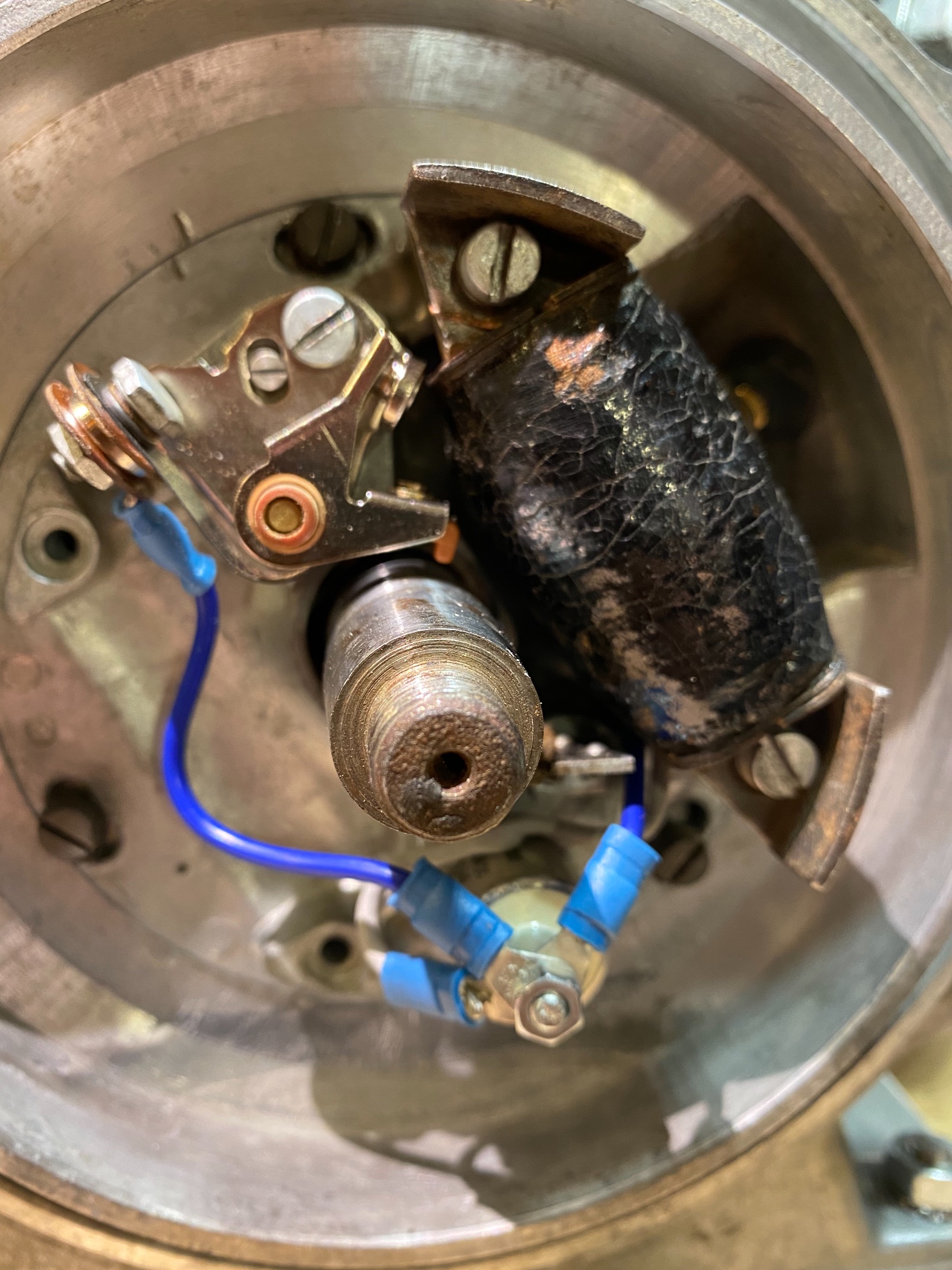

Moin zusammen,
ich restauriere aktuell einen Stamo 4 aus 1940, bin auch soweit fertig, bis auf die Zündung. Ich hatte unter suchen hier im Forum diverse Teile gesucht, auch alle gefunden, heute kam der neue Unterbrecher. Wie man auf beigefügten Fotos sehen kann, berührt der Unterbrecher zu keinem Zeitpunkt die Kurbelwelle, was er müsste, wenn er öffnen soll, selbst bei niedrigster Einstellung ist er immer noch gut 4 mm von der Welle entfernt.
Da stimmt doch etwas nicht! Gehört u.U. auf die Welle noch etwas, was bei meinem Motor fehlt? Oder was mache ich falsch?
Viele Grüsse, Martin
Bosch Magnetzünder an Stamo 4

Re: Bosch Magnetzünder an Stamo 4
Hallo Martin,
der Unterbrecher berührt auch nicht die Kurbelwelle, sondern einen Nocken der im Polrad ist. Wenn du dir dieses mal genauer ansiehst kannst du ihn erkennen. Der Unterbrecher wird dann durch die "Fenster" im Polrad eingestellt.
Der Kondensator, den du verbaut hast, sieht aus wie der für die Zündung von einer Simson. Er hat zwar die richtige Kapazität, ich würde jedoch einen anderen verbauen, die sollen nämlich nicht so gut sein.
Gruß Moritz
