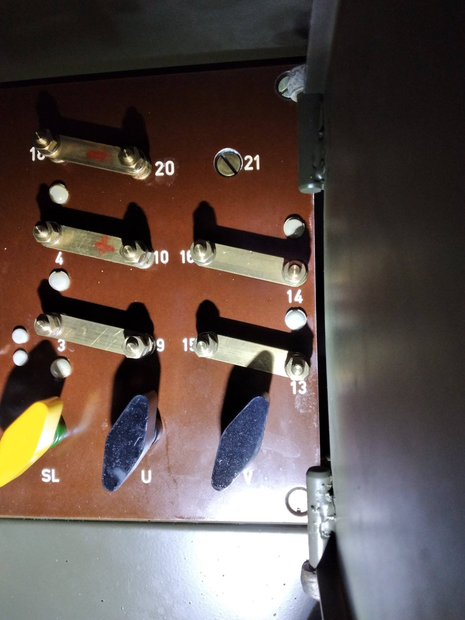

Moin, der hat wohl doch die Erregung im Ständer.Bei Klemme 18 und 20 schließt die Brücke den Erregerkreis. Wenn ich nun allein an Bord und in jeder Richtung 1000 Meilen von Land weg wäre finge ich da wohl an zu spielen. Weil du aber an Land bist rate ich Dir, davon Abstand zu nehmen. Mir ist noch nicht klar, wie der Erregerstrom erzeugt wird - von der hauptwicklung wird er nicht abgezweigt ...

Hallo, man kann die Gleichspannung an 18 und 21 anschliessen, jedoch nur wenn in dem Klemmmbrett keine sonstige Elektronik ist. Zur Sicherheit die Drähte an 5 und 6 abklemmen und dann an den nun freien Klemmen die Spannung anlegen.

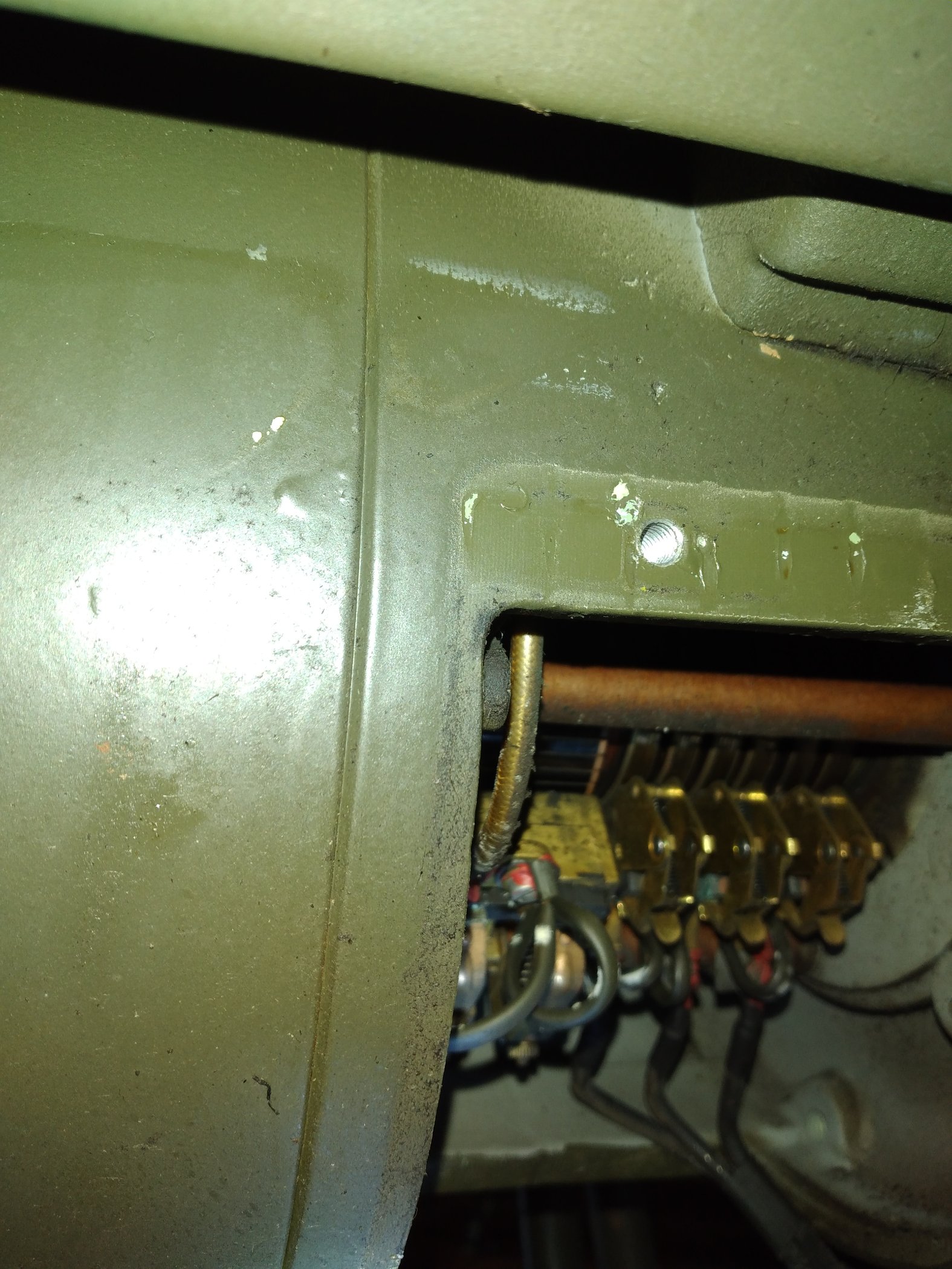

Hier noch ein paar Bilder am Kollektor sind 4 Kohlen angebracht jeweils 2 gebrückt müssten auf die Klemmen A und B bzw. C un D angeschlossen sein wie auf dem Schaltbild denke die sind für die Erregung hinten am Rotor sind 6 Schleifringe mit Kohlen wovon 4 angeschlossen sind bezeichnet sind sie mit U- Uo V und Vo nehme an das dies der Abgriff für die Spannung ist.
Gruss Burkhard
Gruss Burkhard

Hier noch 2Bilder Klemmbrett und Typenschild vom Generator.
Gruss Burkhard
Gruss Burkhard

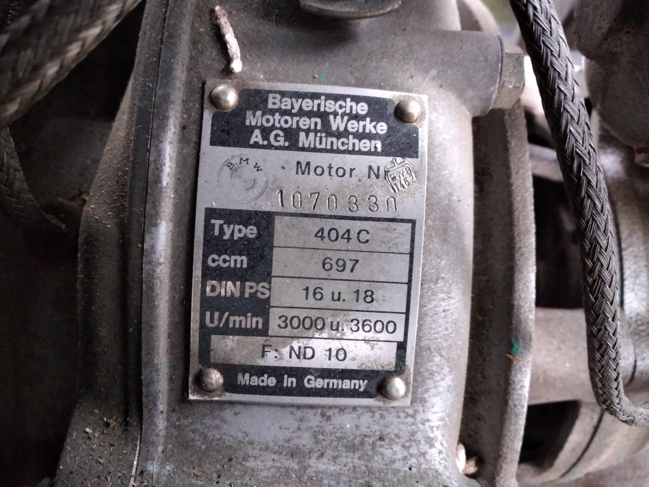

So hier nun das Typenschild vom Generator.Hoffe ihr könnt was damit anfangen.
Danke im Voraus
Gruss Burkhard
Danke im Voraus
Gruss Burkhard

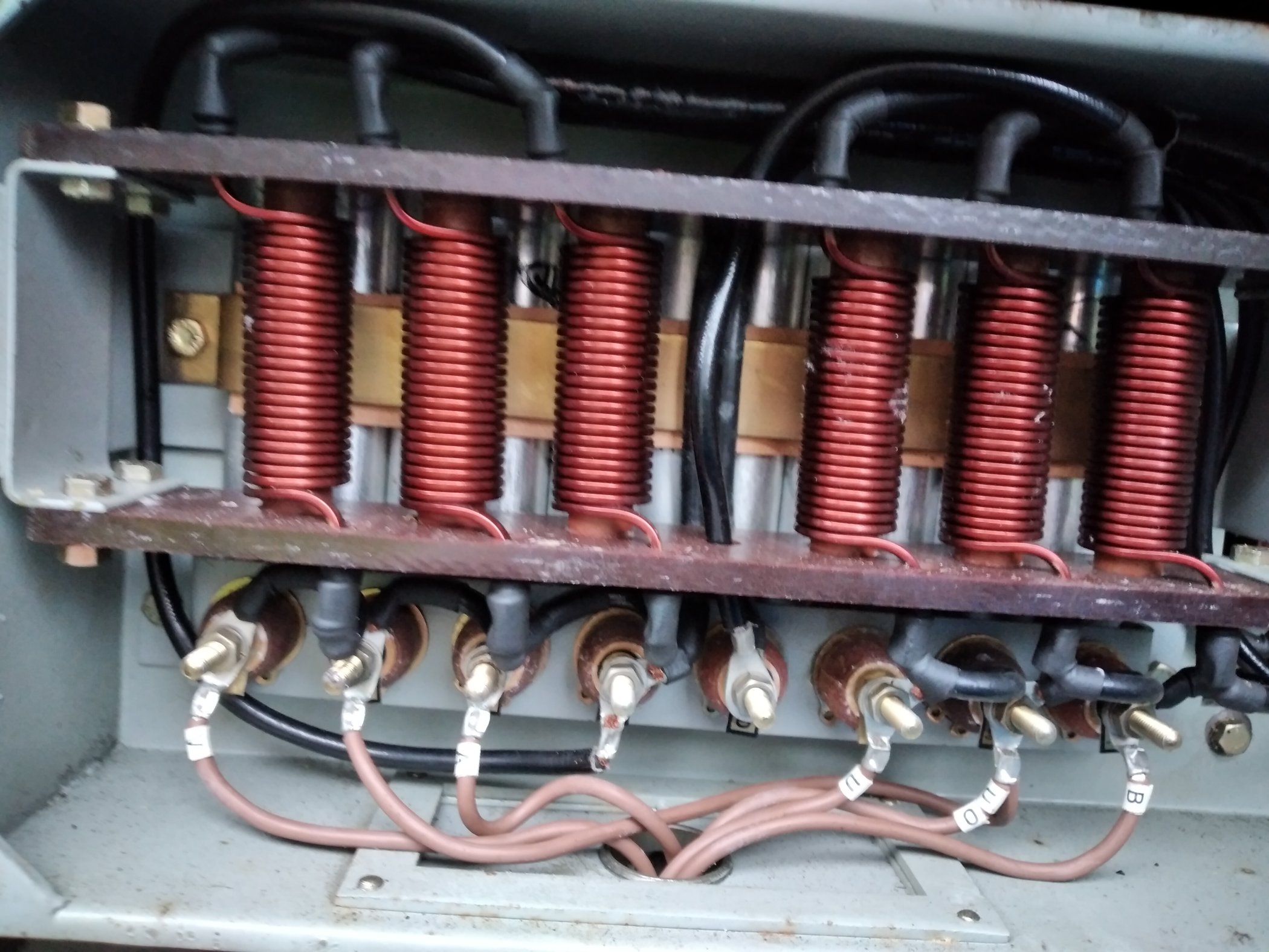

Das Bild, wo die sechs schönen senkrechten dicken Kupferspulen zu erkennen sind, ist das Richtige und Wichtige.
Du musst nichts abklemmen.
Ich nutze immer eine kleine 12V-Batterie vom Aufsitzmäher, man will ja keine Wicklungen schmoren.
Generator laufen lassen, Batterie kurz an zwei der Schraubklemmen halten (2-3 sek vielleicht) und Du hast wieder Strom. Ich meine, hinter den sechs Spulen stecken einige Kondesantoren, die nach 60 Jahren wohl nicht mehr so ganz frisch sein dürften. Nach etlichen Wochen oder starkem Frost ist bei mir der Magnetismus auch immer wieder weg.

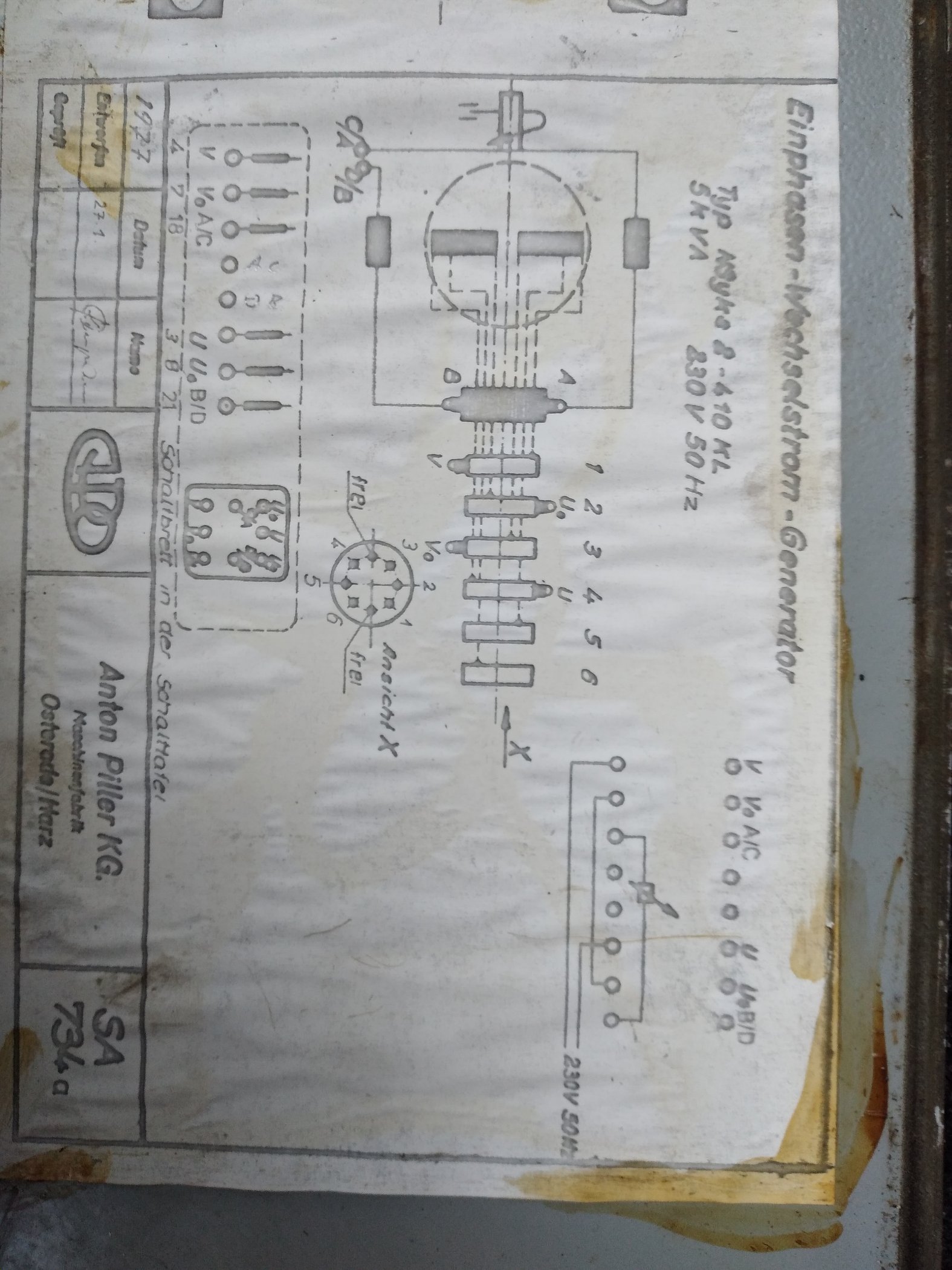

Welche der beiden Klemmen das waren und die Polarität vergesse ich immer wieder, deshalb habe ich es mir auf dem Schaltplan auf der Innenseite des rechteckigen Deckels (Bild darüber) markiert. Ich bin mir aber recht sicher, dass es unterhalb der Spulen die Klemmen 5 und 6 (von links gesehen) sind, beide haben schwarze Kabel an den Klemmen. Polarität weiß ich nicht mehr. Ist aber auch fast egal, schlimmstenfalls geht es halt nicht.
Wo mein Aggregat steht ist es derzeit recht dunkel und drumherum eng, an den Deckel komme ich sehr schlecht ran, ich würde am Wochenende mal nachschauen, reicht dir das ?
Gruß, Uwe

QUATSCH ! Ich meine natürlich Klemmen 4 und 5 von links gesehen !
