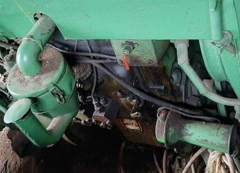

Danke, Tom, für den Hinweis.
Über den KD 15Z rückwärts habe ich auch dann ein paar Infos gefunden.
Aber der "Kelch" ist (zum Glück?) an mir vorüber gegangen.... und ein Anderer hat sich das Traktörle ans Knie gebunden

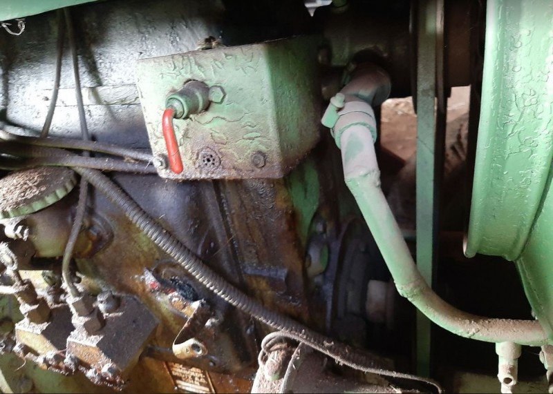

Interessant fand ich, dass der Motor im konkreten Fall mit zwei Deutz-Einspritzpumpen versehen war - sonst habe ich nur Bilder gefunden mit eine Doppelpumpe in einem Gehäuse.
Vielleicht haben wir ja Glück und der neue Eigner taucht hier im Forum mit den Wahl auf

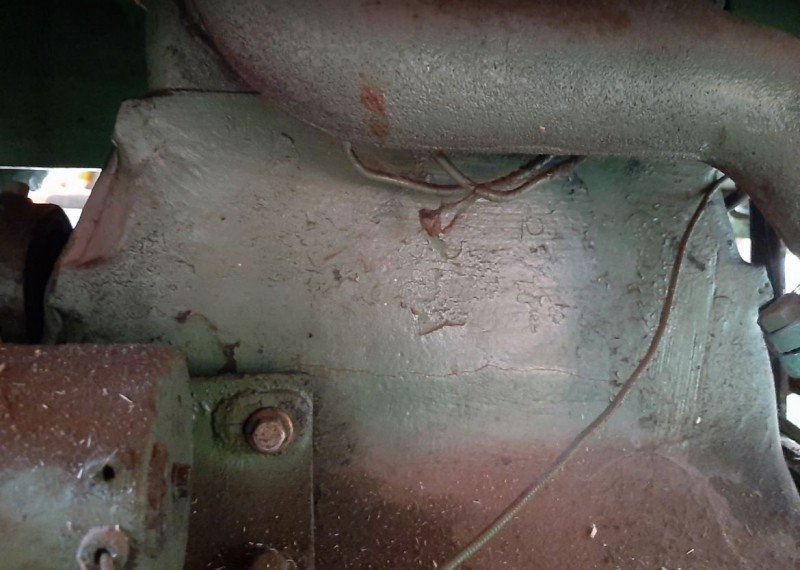

...man kann den horizontalen Frostriss im Gehäuse erkennen - wenn da nicht noch mehr Schäden lauern...

Hallo.
Hast du Glück gehabt, dass du das Teil nicht genommen hast ;)
Ist wohl ne ziemliche Bastelgurke.
Das auf dem Bild ist nämlich kein MWM :!:
Auf dem zweiten Foto kann man bei genauem hinsehen ein Typenschild von Deutz erkennen. Ist wohl ein 414er.
Den Wahl hat es aber meines Wissens nicht mit nem Deutz gegeben.
Gruß Christoph
