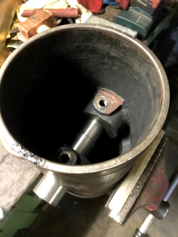

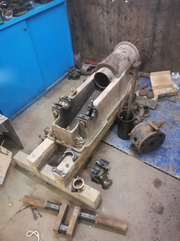

Seit über 10 Jahre besitz ich diesen Schlüter. Ich bin mir aber nicht sicher über das Baujahr, Motortyp und weitere Daten. Die Restauration hat langsam angefangen. Es fehlen 3 Zahnräder (Kurbelwelle, Nockenwelle und Reglerantrieb), die Schwungräder sind stark ausgeschlagen und dadurch ist auch die Kurbelwelle beschädigt. Und das sind nur die Sachen die sichtbar sind. Ich werde noch weiter Bilder posten.
Grüsse aus Belgien
Marcel

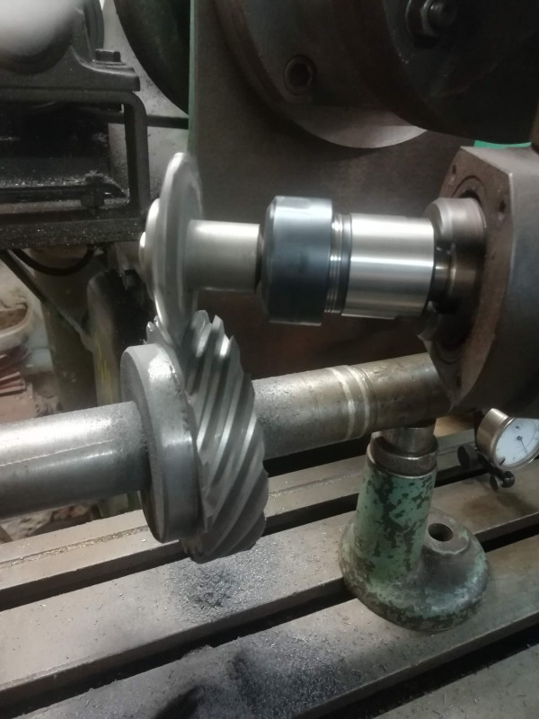

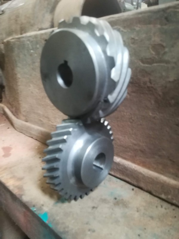

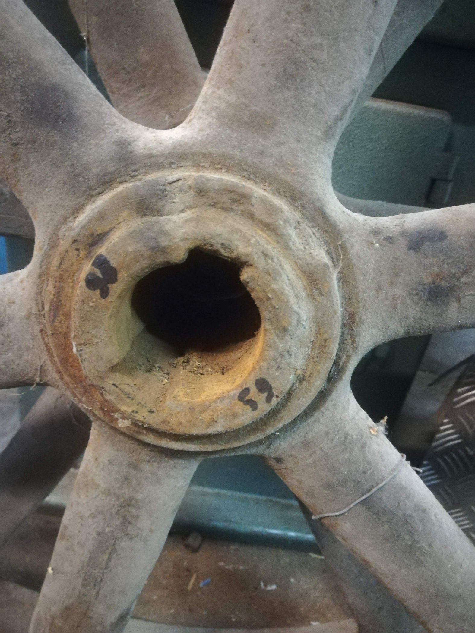

Anbei noch einige Bilder. Die Zahnräder sind mittlerweile fertig, und die Kurbelwelle kommt auch gut voran. Nächstes werden die Schwungräder ausgebohrt so dass neue Naben installiert werden können. Habe auch herausgefunden dass der Motor noch bis mindestens in der 70er Jahre gelaufen hat.
Gruss
Marcel

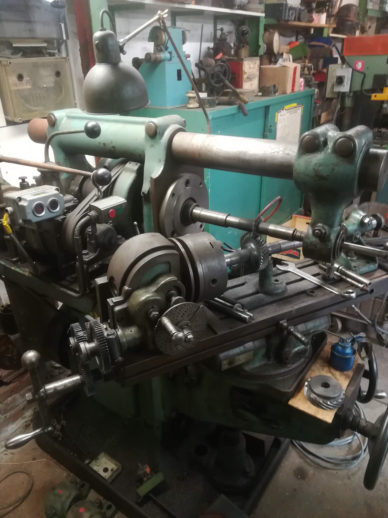

Es wird noch eine weile dauern bevor ich ein Video hochladen kann. Die Zahnräder für die Übertragung von Kurbelwelle auf Nockenwellen fehlten. Nach viele Stunden Rechnen, mehrere Stunden um die Maschine einzustellen und ein paar Stunden fräsen waren die beide räder fertig. Ich suche noch eine Ölpumpe die vom exzenter auf der Nockenwelle angetrieben wird, wenn jemand zo einen hat und verkaufen will, bitte melden!
Gruss
Marcel

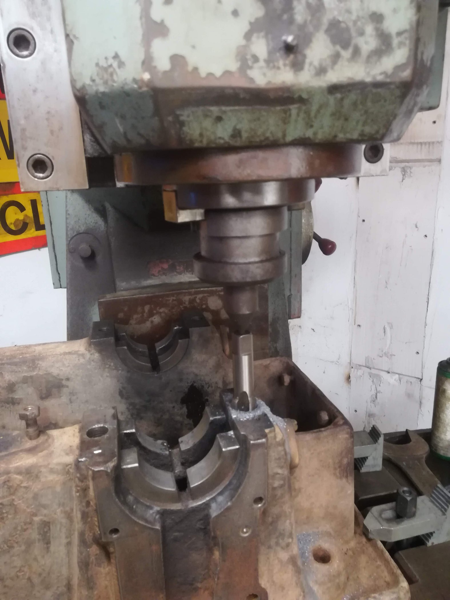

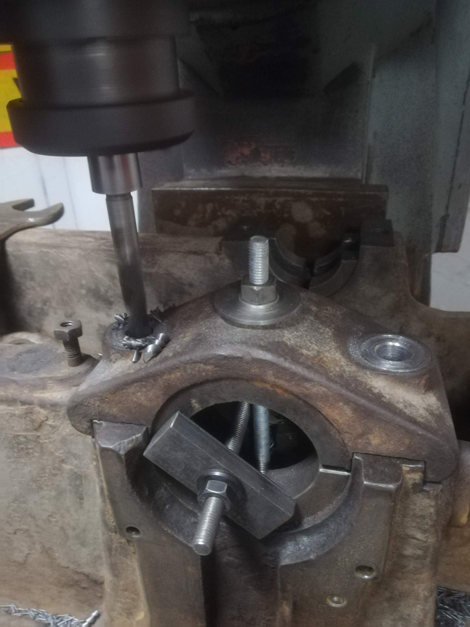

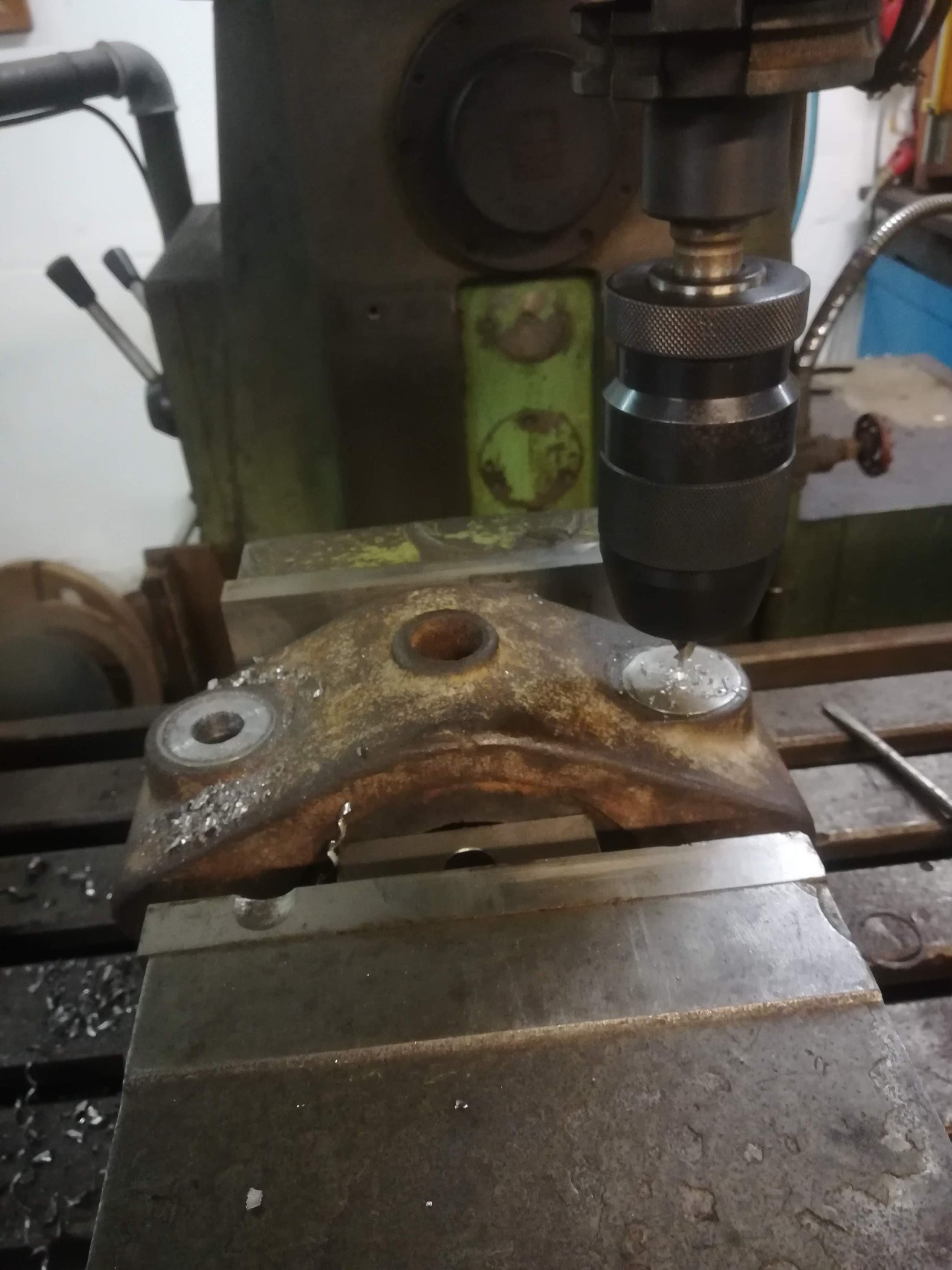

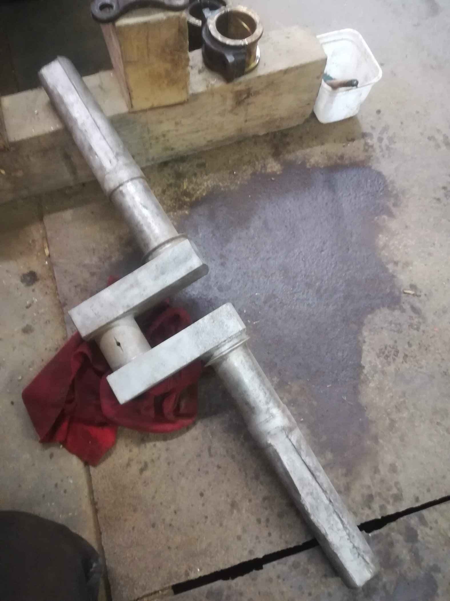

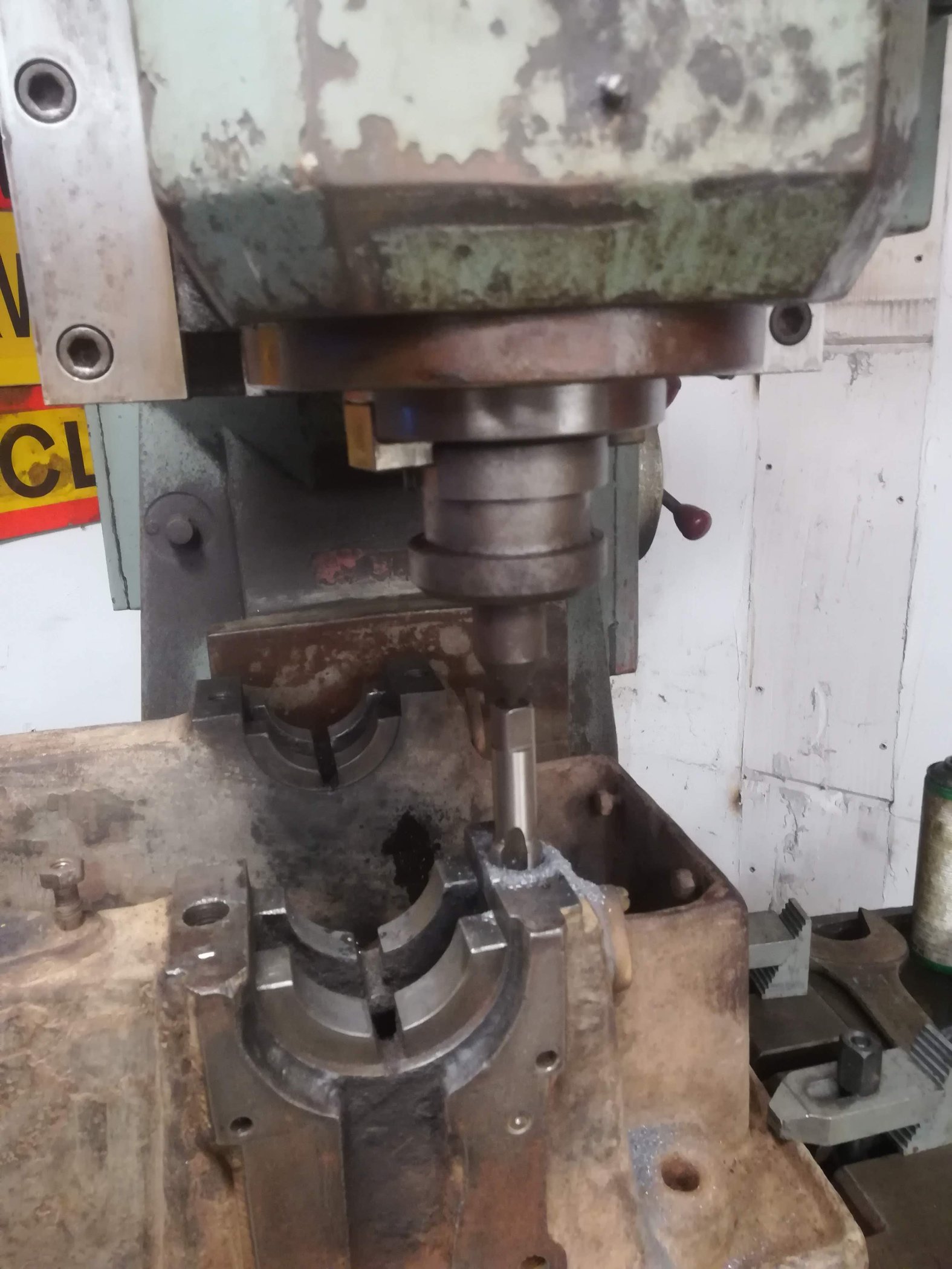

Danke euch! Es wird noch ein paar Stunden dauern bevor er wieder läuft. Auch das Kurbelgehäuse braucht ein wenig Arbeit. Die Gewindebolzen der Lagerdeckel waren zu gross und das Gewinde stark beschädigt. Die Löcher wurden vergrössert und ein Bolzen aus Guss mit Feingewinde wurde eingeschraubt und Flach gefräst wonach neue Löcher mit 5/8" BSW Gewinde gemacht wurden. Die Löcher an einem Lagerdeckel wurden vergrössert und neue Einsätze eingepresst. Zur Zeit wird die Kurbelwelle repariert, mehr Bilder davon später.
Gruss
Marcel
