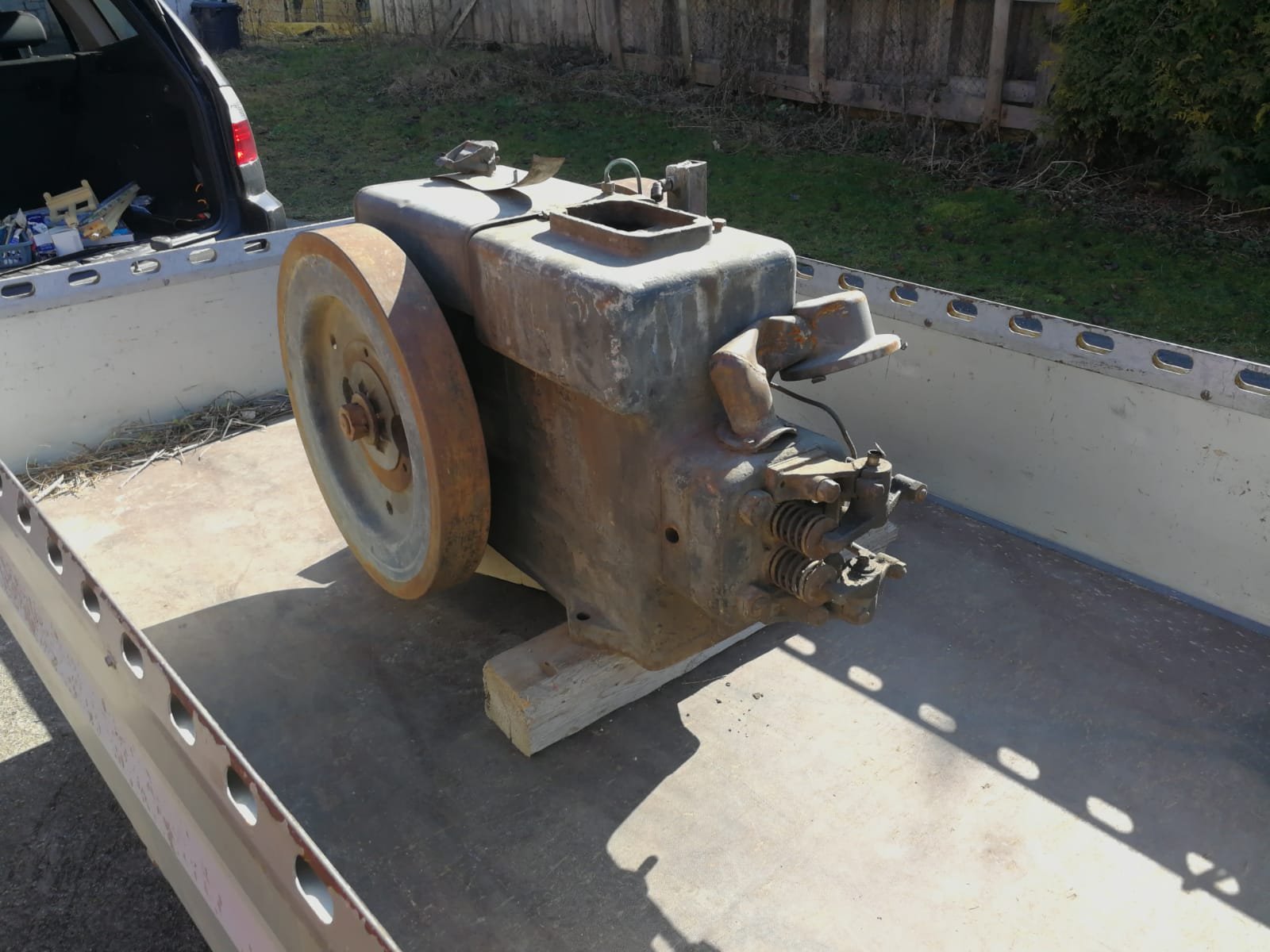

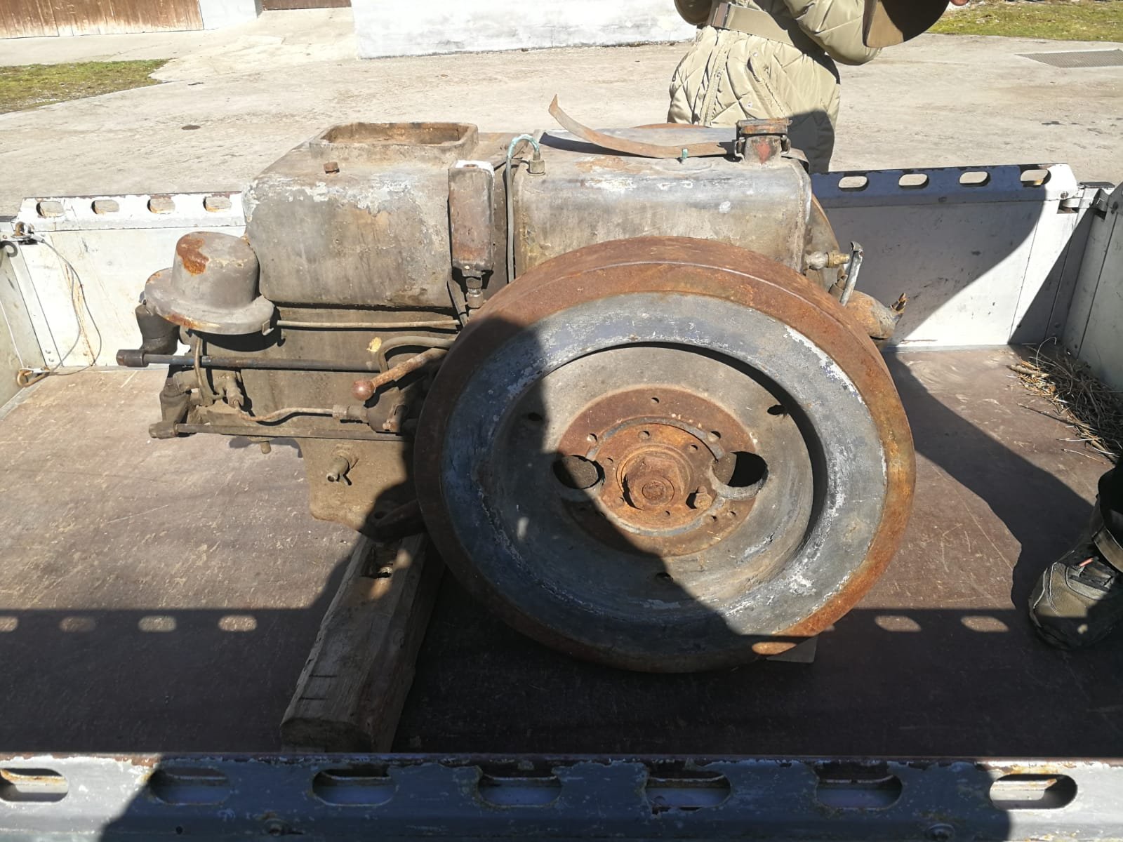

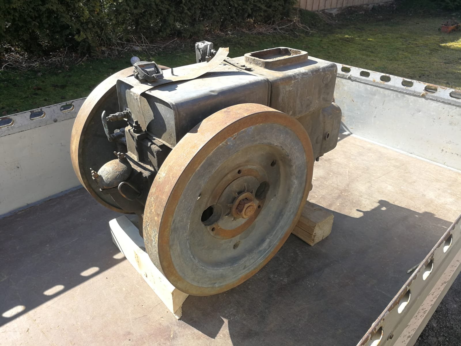

Servus an alle,
Habe Heute einen Standmotor von Sendling gekauft.
Vermutlich ein D10 aber der vorbesitzer und ich wissen es nicht genau. Außerdem Benötige ich eine Kurbel zum andrehen und zur 1 frage wie setze ich die Kurbel an da ich keine Aufnahmen dafür an der schwungscheibe habe bzw wie löse ich dieses Problem. Außerdem benötige ich einen Luntenhalter, wo bekomme ich seinen her Gewinde Durchmesser ca20mm. Außerdem noch die Frage für was die 2 Griffe genau da sind. Falls dieser Beitrag hier nicht rein gehört bitte löschen.

Kannst Du mir mal Deine Motornummer und die Maße der Schwungräder zukommen lassen, dann kann ich Dir vermutlich bei der Typbestimmung helfen.
Zum Ankurbeln haben die Motoren am steuerseitigen Schwungrad eine lange Mutter mit einem Innenkonus und einem quer liegenden Stift, in den die Klaue der Kurbel eingreifen kann. Bei Deinem Motor wurde stattdessen eine normale Sechskantmutter wie am anderen Schwungrad montiert.

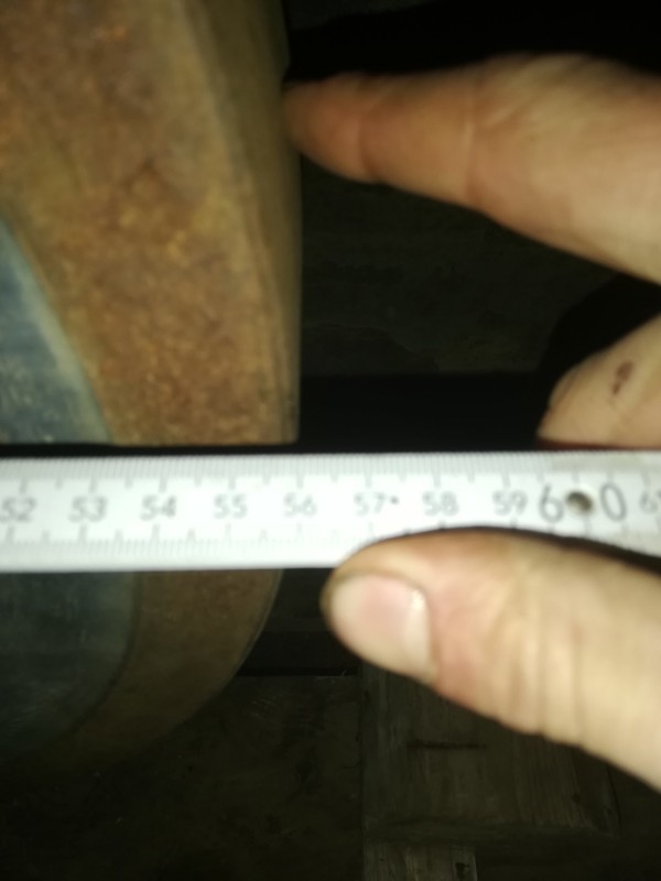

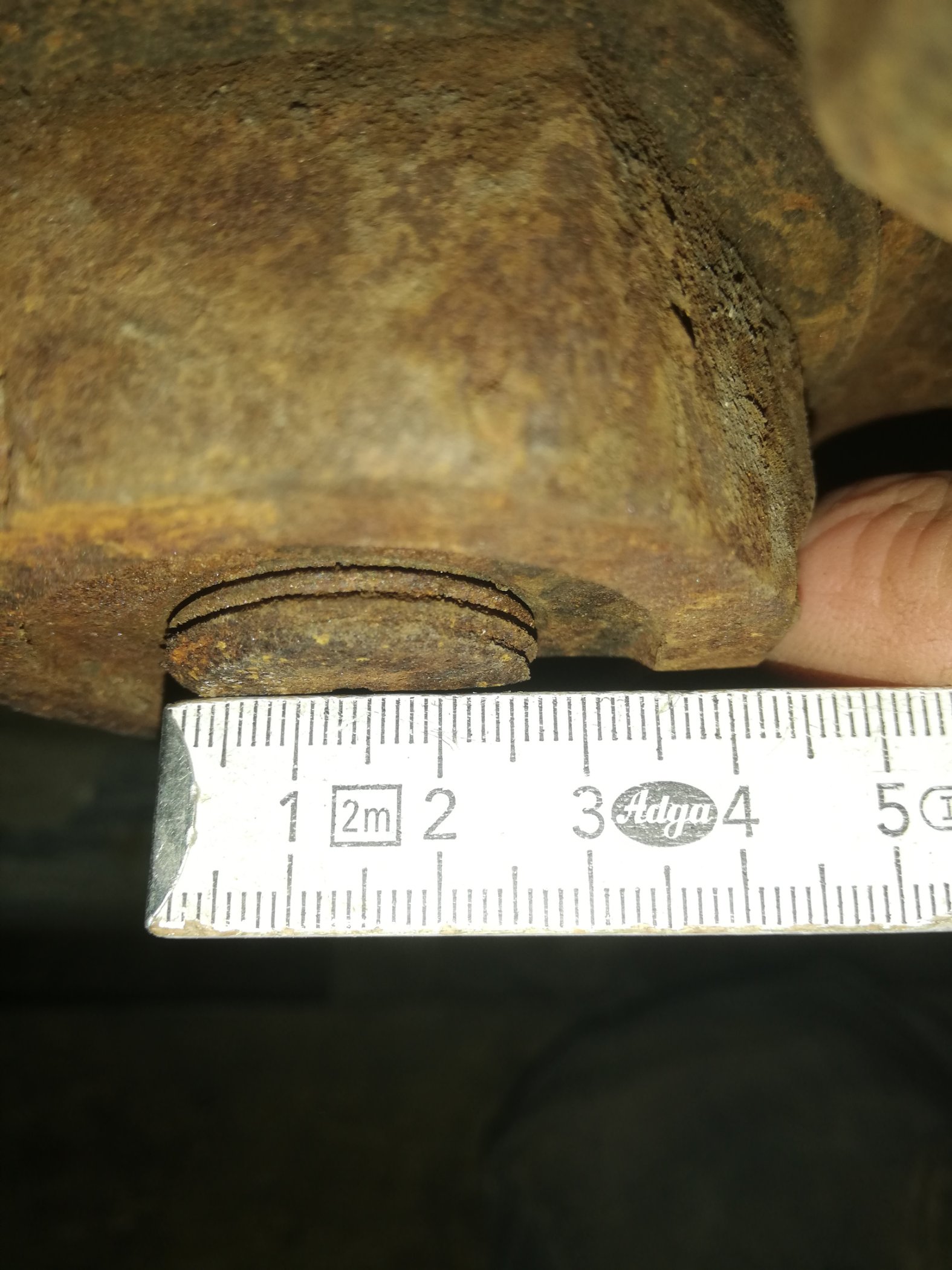

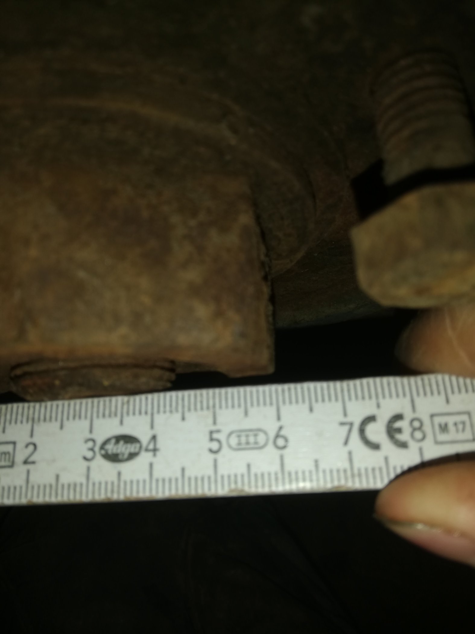

Servus,
Danke für deine Nachricht.
Habe mal Bilder vom Schwungrad gemacht hat ca 7,5 x56.
Kurze Frage weißt du welches Gewinde der Luntenhalter hat? Gewinde hat ca 20mm. Bzw wo kann ich einen Luntenhalter kaufen? Und welches Gewinde hat die mutter vom Schwungrad? Möchte diese gegen eine Andrehmuttern ersetzen.

Mit diesen Maßen ist es je nach Motornummer ein D 10 oder ein D12. Die Nummer ist übrigens hinten am Motor unter dem Tank ins Motorengehäuse eingeschlagen.
