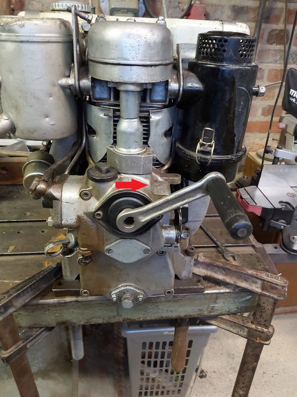

ich habe einen Farymann 33K64. Welche Drehrichtung hat er eigentlich?
Mit der beiliegenden Kurbel muss ich ihn im uhrzeigersinn andrehen (siehe Pfeil)
Er läuft aber nicht, so dass ich erstmal annehme, dass es die falsche drehrichtung ist.
Kompression gefühlt sehr gut, Diesel da, Düs zerstäubt sehr gut. Mehrmengenregler funzt.
Ist die Drehrichtung richtig, oder hab ich ne falsche Kurbel?

Moin, beobachte mal die Ventile: Wenn Du richtig rum drehst, macht das Auslassventil zu und dann macht das Ansaugventil auf.

Eine "verkehrtherum" drehende Kurbel dürfte eigentlich auch gar nicht in der Andrehklaue des Motors greifen.
- Beiträge: 1405
Re: Farymann 33K64 Drehrichtung
Moin, die Andrehlklaue greift in einen Stift, das geht in beiden Richtungen. Hier greift die Kurbel auf die Nockenwelle, die Kurbelwelle dreht anders rum. Danach ist der Motor- auf die Schwungscheibe gesehen- ein Rechtsläufer. Das ist nicht die gewöhnliche Ausführung - hat sich vor langer Zeit so eingebürgert weil rechts rum angekurbelt wird aber nicht auf der Schwungradseite. Gruß, Burgfried

Der motor wird m.E. richtig herum mit der Andrehkurbel angedreht.
habe mir die ventilöffnung und Überschneidung angeschaut, und das passt.
Wenn der Kolben vom OT nach unten geht, öffnet das Einlassventil beim Runtergehen des Kolbens (Auslass ist noch zu), daher ist die Andrehrichtung richtig.
da er trotzdem nicht läuft, stelle ich mal meine Fragen ein,...

Moin, Du schreibst im anderen Beitrag dass Du ihn ohne Dekompression kaum über den OT bekommst - wenn Dir das überhaupt gelingt, ist die für einen Diesel nötige kompression zu niedrig. Gruß, burgfrried
