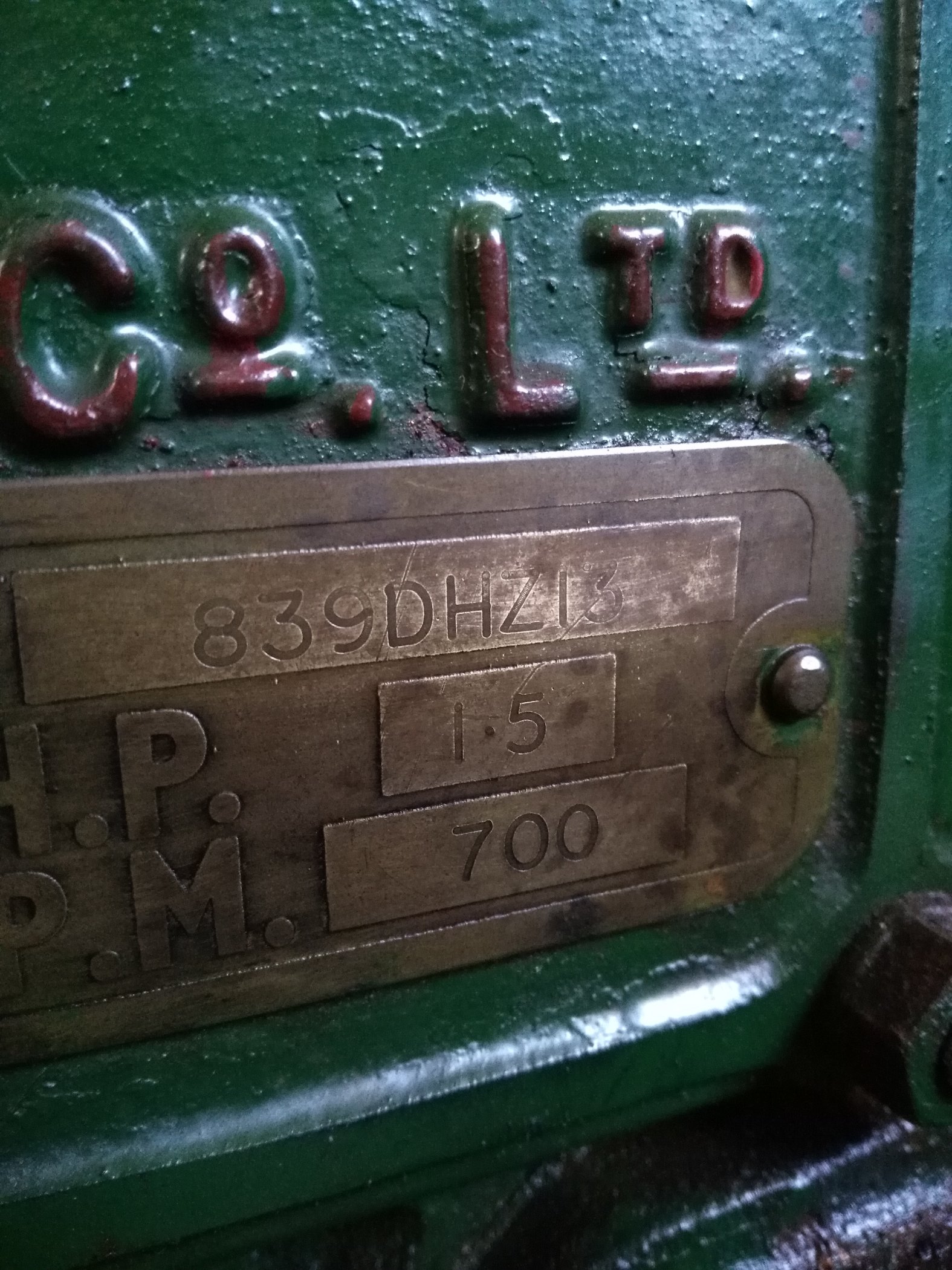

Hallo zusammen.
Muß gerade mal ein bisschen Platz machen und möchte mich eventuell von meinem Lister D trennen.
Werde das aber vom Baujahr abhängig machen ;)
Habe im Netz eine Liste gefunden anhand derer mann mit der Motornummer das Jahr eingrenzen kann.
Die Nummern auf der Liste sind allerdings alle fünfstellig. Bei mir ist nur eine Dreistellige mit Buchstaben eingeschlagen!
Dass der Motor ein Linksläufer ist weiß ich bereits, vielleicht kann mir jemand mit der Baujahrsbestimmung weiterhelfen.
Gruß Christoph

Die Anfrage hat sich erledigt :D
Hab zwar schonmal die Suchfunktion bemüht, aber komischerweise hab ich erst beim zweiten mal den passenden Bericht gefunden :oops:
Also das DH auf dem Typenschild steht wohl für das Jahr 1950 + die letzte Zahl.
Ergibt bei mir 1950 + 13 = 1963
Wusste gar nicht daß die Dinger sooo lange gebaut wurden :o
In dem Fall steht der Motor hiermit zum Verkauf!
