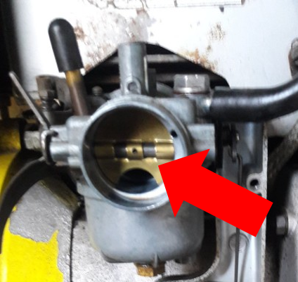

Guten Morgen Benjamin,
es ist die Klappe die ganz vorne ist die Du auf dem Bild erkennst, die schließt man nur bei Kaltstart ( bei Bedarf ) sonst überfettet der Motor.Allso immer offen beim lauf die Klappe muss quer stehen.
Der Motor muss bei geöffneter Drosselklappe 3000- 3300 U/Min. machen.Am besten 3300 den bei Last regelt er etwas runter und sollte dann nicht unter 3000 U/min kommen sonst erreicht Du nicht die 50 Hertz.Wenn die Drehzahl zu hoch ist machst Du deine Geräte kaputt. Dann ist der Generator nicht mehr bei 50 Hertz.Die Drehzahl bitte nur mit einen Drehzahlmesser bzw. Sirometer prüfen.

Re: Sachs Stamo 282 Regler
Hallo nochmals,
vielen Dank für die Hinweise. Noch einmal zur Sicherheit Andreas2238, du meinst diese Klappe oder? Zu deinen anderen Hinweisen, ich habe leider keinen Drehzahlmesser, vllt. finde ich was im Netz. Ich verstehe aber nicht, warum es nicht über die Stromfrequenz geht, denn der Generator dreht ja genauso schnell wie der Motor. Ich werde evtl. mal beides testen.
Diese Klappe meine ich, dass ist die Cokeklappe die muss quer stehen.So steht sie wie auf den Foto falsch.
Natürlich kann mann auch über Frequenz die Drehzahl messen, wenn Du keinen Drehzahlmesser hast.
Ich stelle den Motor nicht nach Drehzahl, sondern immer nach der Frequenz ein.
Je nach Generator eine Grundlast dranhängen ( zb. 3KVA Generator mit einem 250W Halogenstrahler).
Dann justiere ich den Feinregler so das genau 50Hz anliegen.
(Messe ich mit einem Duspol Digital)
Allerdings hat deiner einen Grobregler das kenne ich so nicht an Generatoren.
Das Einstellen vom Grobregler habe ich gerade erst hinter mir an einem St201 mit Einfachgetriebe. Da muss man den Text in der Reparaturanleitung verstehen sonst ist es schwierig.
Allerdings habe ich kein Drehzahlmesser daher so eingestellt das er nicht sägt.
Auf deinem Foto ist der Choke zu für den Kaltstart.
Wenn die Klappe offen ist hast du" Normalbetrieb "
wie Fabian geschrieben hat, habe ich nun die Drehzahl (ohne Last) über die Stromfrequenz (mit Multimeter) gemessen. Diese passt, schwankte zwischen 50 und 51 Hz. Der Regler scheint demnach (leider) nicht verstellt zu sein. Das bedeutet, dass das Aggregat einfach zu wenig Leistung für meine Anwendung hat. Wie eingangs beschrieben wird mit diesem Notstrom-Aggregat (5 kVA) eine Hebebühne (max. Gewicht 2,5 t) betrieben, welche einen 3 kW Motor hat. Das Aggregat hebt die Bühne ohne KFZ problemlos, KFZ mit ca. 1300 kg gerade so, darüber nicht. Ist es denkbar, dass der Motor nicht mehr die volle Leistung hat?
