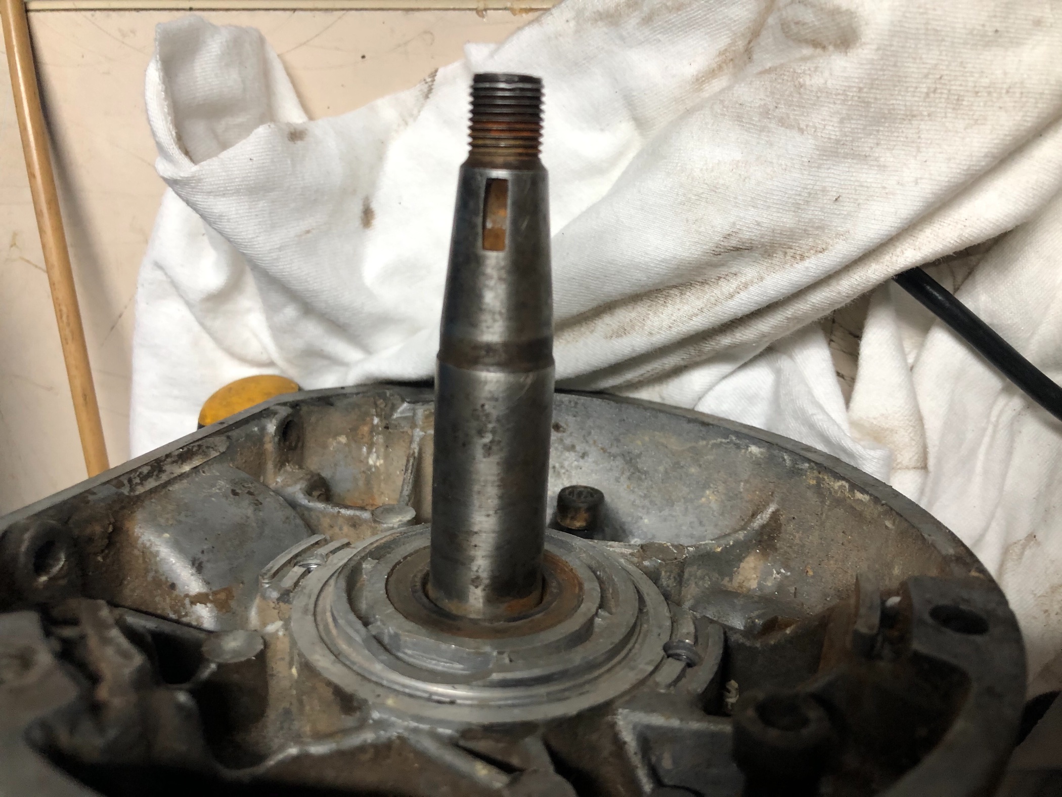

Ist wirklich sehr seltsam bei mir. Mein zweites Bild ist von der Kurbelwelle starterseitig. Da ist wirklich nichts dran, ich denke ich würde das erkennen, bin von Beruf Schlosser.
Mein drittes Bild ist von dem Ersatzmotor mit der Bosch Zündung. Da ist die Welle halt viel kürzer.
Bei der Ducati Zündung würde halt auch alles passen, da ist das Alupolrad dabei und es passt auch alles von der Länge. Nur der exzenter fehlt auf der Kurbelwelle...

Das ist die Kurbelwelle, Zündungs Seite.

Moin, liegt schon 65 Jahre zurück, soweit ich mich erinnere liegt der Nocken auf der Nabe des Polrades ...

Ab ca. 1975 nur noch bei linkslaufenden Motoren KW mit Nockenberg ( Ducati )
Bei Rechtsläufern immer Bosch mit Nockenberg auf dem Polrad.
Übrigens eine Pumpe & Stromgenerator Rasengeräte ( Mäher etc.) sind imm Linksläufer.
Andreas

Ich glaube ich habe jetzt des Rätsels Lösung.
Ich habe gerade erfahren dass es auch kontaktlose Ducati Zündungen gab. Deswegen hat meine Kurbelwelle keinen Exzenter. Scheint aber ziemlich selten zu sein, hab ich noch nirgends im Internet gesehen.
