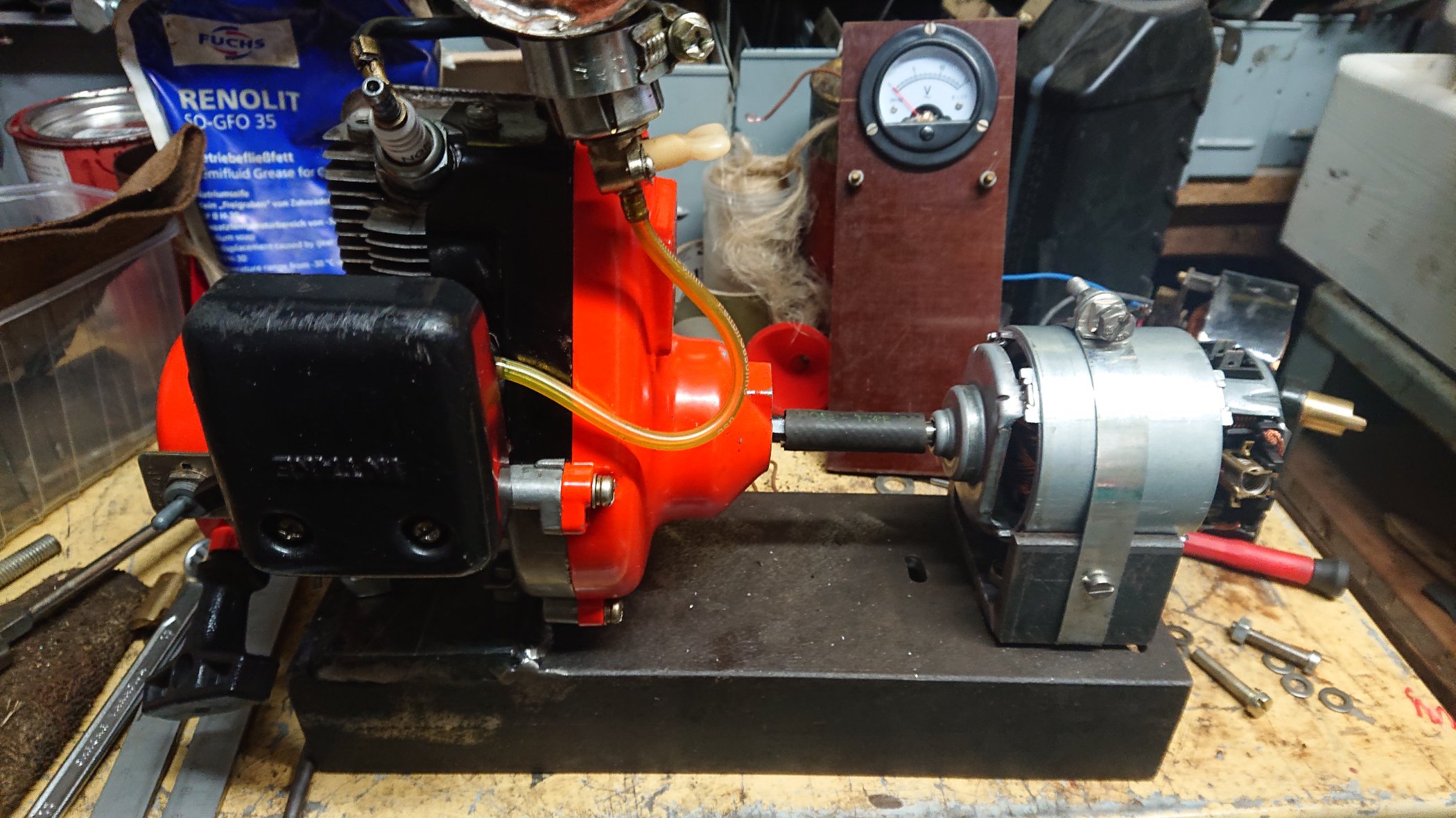

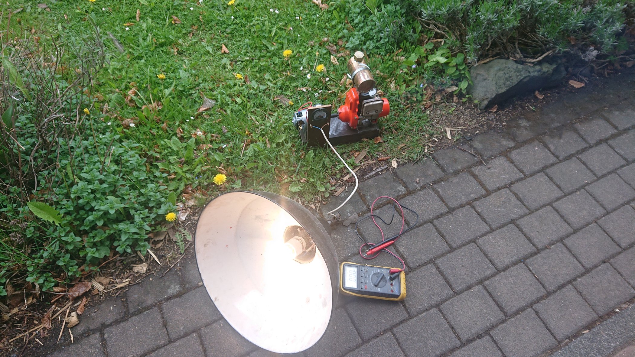

Danke für den Tipp. Der Generator wird mit einem Spannband befestigt und mit einer Schlauchkupplung mit dem Motor verbunden. Der erste Probelauf war erfolgreich. Ich habe noch keinen richtigen Belastungstest gemacht aber die Betriebsergebnise sind jetzt schon besser.
