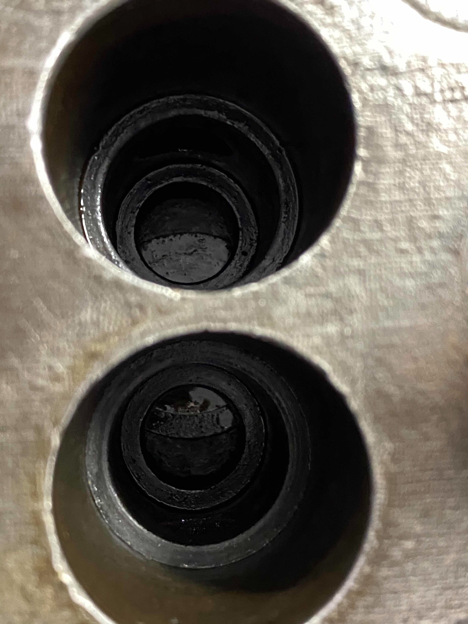

Wir haben heute einen 8 Bar Kompressor angeschlossen und der aufgebaute Druck am Zylinderkopf blieb relativ stabil.

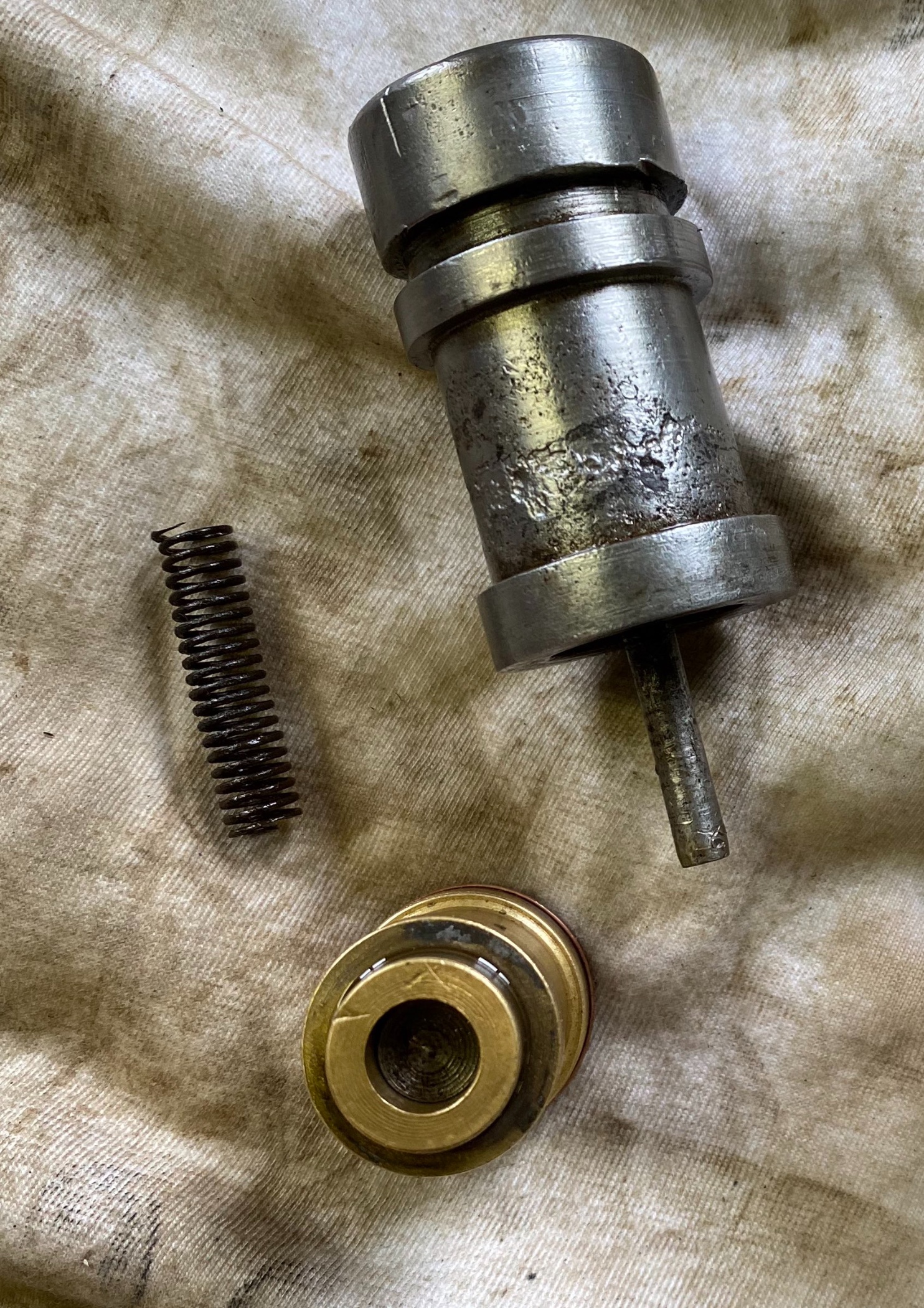

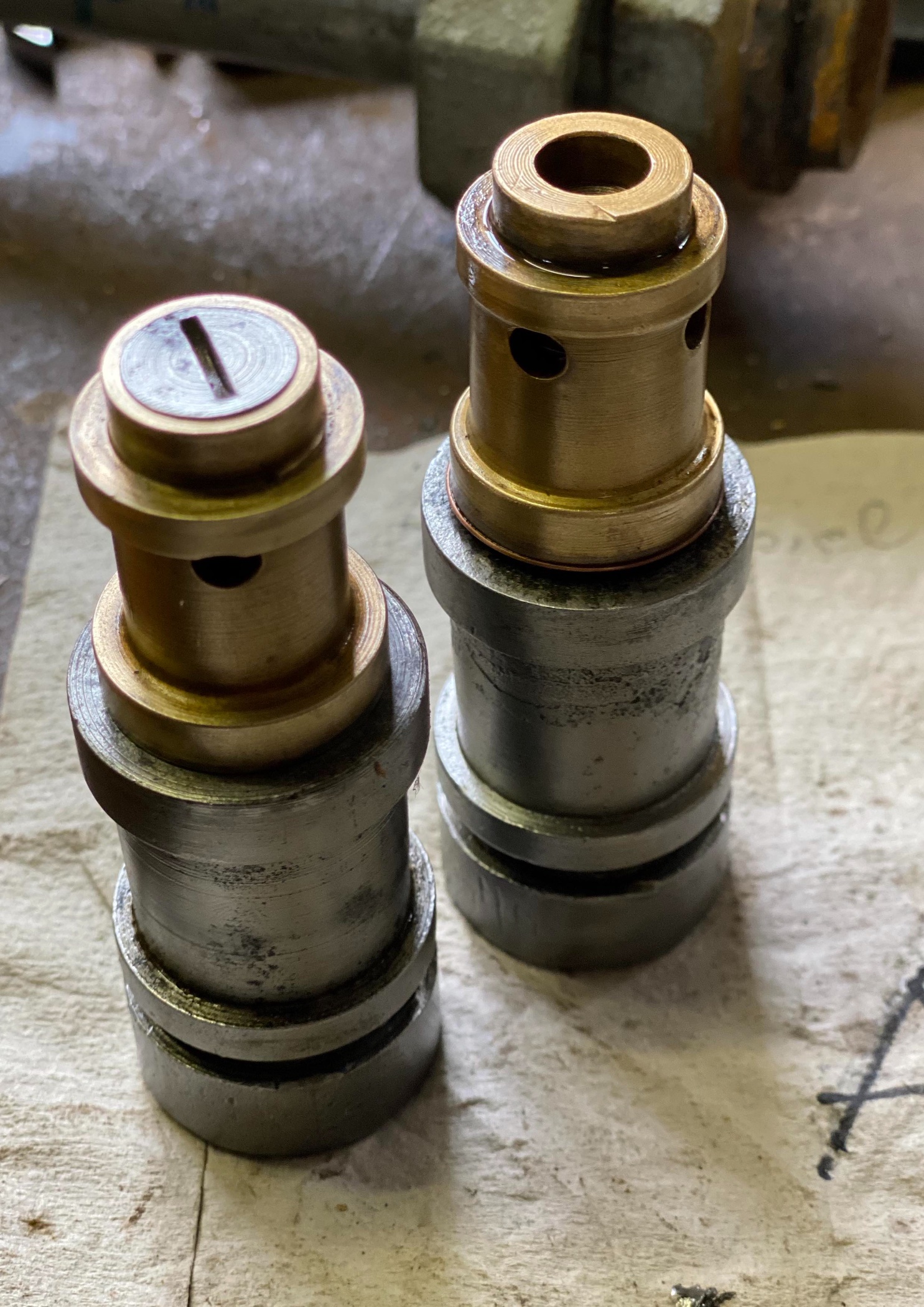

Dies führte uns noch einmal zu den beiden Ventilen der Hochdruckstufe der Luftpumpe. Die Pumpe erzeugt wie mehrfach erwähnt zur Zeit nicht den Druck zum Einspritzen (45 Bar). Da wir mit dem Blindstopfen direkt bis zu 70 Bar erreicht haben, waren wir von der Funktionalität ausgegangen.
Dies haben wir heute noch einmal in Frage gestellt, da der Motor sich beim Vorpannen der Niederdruckstufe, trotz zugedrehtem Drosselventil, kurz drehte. Trotz der noch minimalen Undichtigkeiten entstand kein Druck am Manometer im erneuten Startversuch.
Unsere Theorie: Das Saugventil der 2ten Verdichterstufe schließt nicht richtig, lässt die Luft aus der Niederdruckstufe in die zweite Stufe, wo diese das Druckventil auslöst und die Luft entweicht (+ das Motordrehen auslöst). Bei dem Versuch mit dem Blindstopfen haben wir die Ventilfunktion bzw. das Ventilzusammenspiel künstlich ausgetrickst, weshalb der Druckaufbau bei dem Versuch passte.

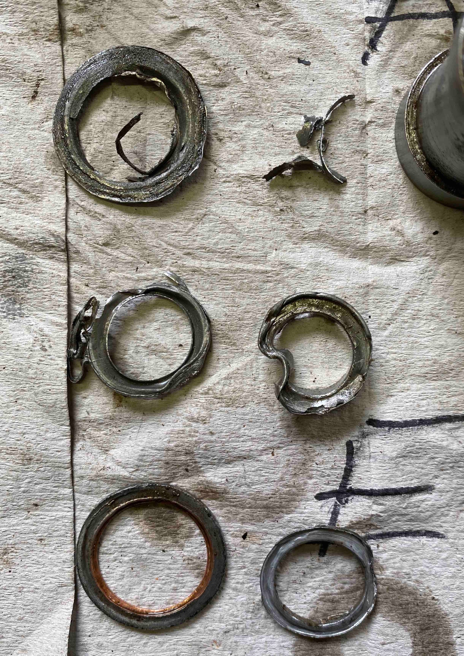

Im Anschluss haben wir die beiden Ventile ausgebaut, gesäubert, eingeschliffen und Korrosionsrückstände an der Ventilstange entfernt. Dabei sind jeweils dünne Metalldichtungen zwischen den Ventilen und den Ventilkappen sowie zwischen Ventil und Ventilsitz im Gusskörper aufgefallen, die komplett verformt waren und Späne gebildet hatten.
Diese sollen jetzt ersetzt werden, um am Wochenende die Ventile einzubauen und einen neuen Funktionstest durchzuführen.
Hierzu noch eine Frage: Können die defekten Dichtungen an dieser Stelle durch Kupferringe ersetzt werden? Oder sind weichere Aluringe (bzw. andere Materialien) für die Dichtigkeit der Ventile besser geeignet?
Für die bessere Orientierung habe ich Bilder von dem Druck- und Saugventil, dem Ventilsitz sowie den alten Dichtringen angehängt.
Vielen Dank im Voraus und Beste Grüße (auch in die Niederlande)

Wir bewegen uns langsam in die Richtung.
Ein Kompressor mit undichten Ventilen kann immer noch den gewünschten Enddruck erreichen, aber!!Der Wirkungsgrad sinkt drastisch, so dass er seinen enddruck nicht aufbauen kann, sondern mit einem blinden Stopp, dann ist kein Volumen dahinter.
Kupferdichtungen sind gut, sofern sie geglüht sind (Glühend heiß erhitzen und schnell mit Wasser abkühlen lassen)
Ich würde auch empfehlen, die Ventile mit 250er Körnung zu läppen.

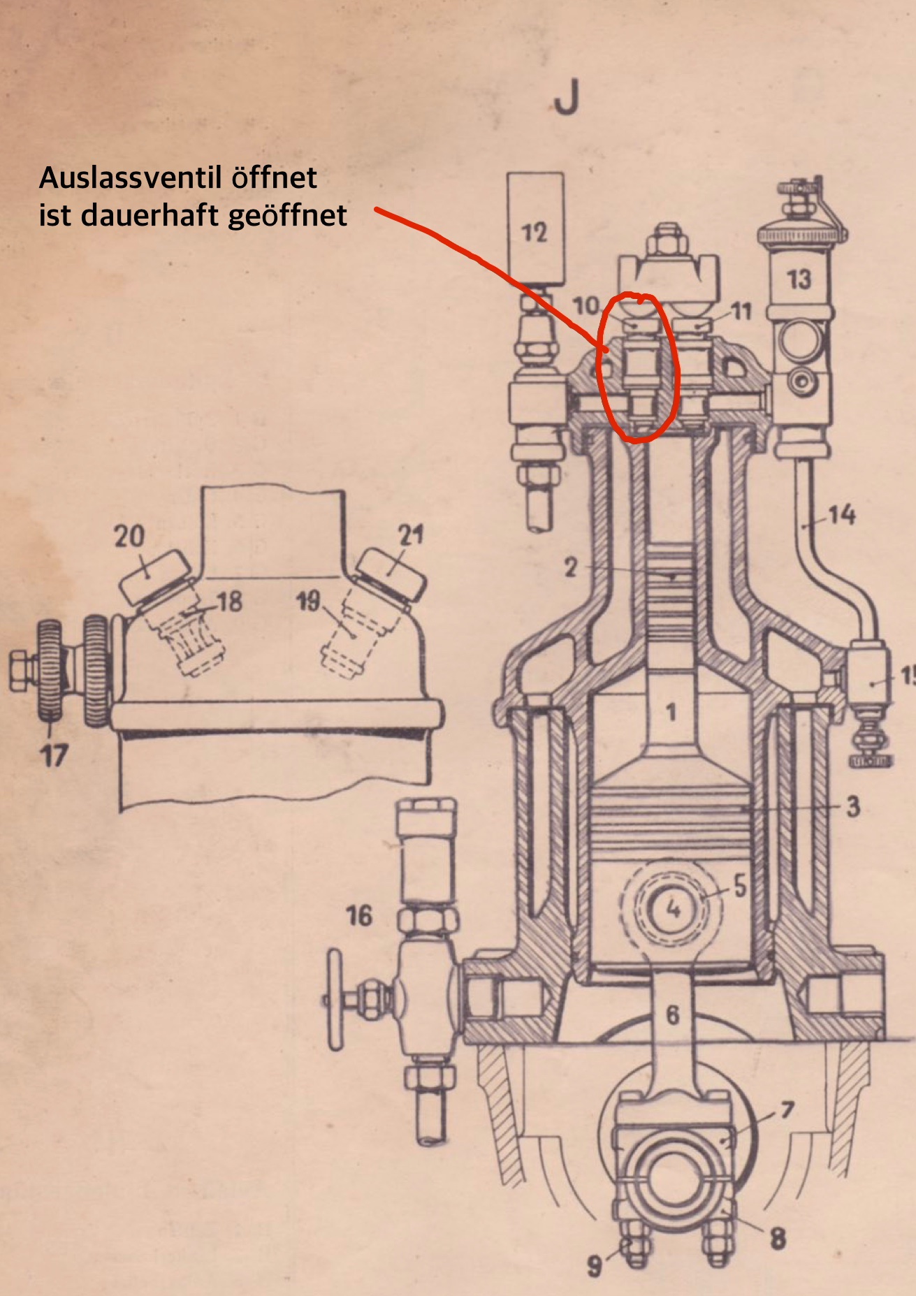

Leider hat auch dies nichts an der Funktionalität verändert. Die Luftpumpe erzeugt Luft, ohne jedoch Druck aufzubauen. Hier fällt das Auslassventil (Druckventil) an der Luftpumpe auf. Dieses wird durch eine sehr leichtgängige Feder gesteuert, die bereits bei minimalem Druck (1 Bar) das Ventil öffnet (Siehe Foto). Bei der Aufwärtsbewegung des Zylinders entweicht die Luft sofort und es entsteht keine Kompression.
Die Luft strömt zum Brennstoffnadelgehäuse und entweicht durch die Düse in den Zylinderkopf, sodass auch kein Druck in der Leitung entsteht. Die Luftpumpe pumpt ohne Widerstand!
Laut Betriebsanleitung benötigt der Motor für den Start 45 Atmosphären und unter Last sollen Drücke um die 70 Atmosphären erreicht werden!
Hierzu meine Verstädnisfrage: Muss das Druckventil auf der zweiten Verdichterstufe unempfindlicher sein, um Druck in der Hochdruckstufe aufbauen zu können und diesen erst bei einem gewissen Druck abzugeben? Also benötigen wir eine härtere Feder...
oder muss die Brennstoffnadel die Düse abdichten, dass keine Luft in den Motorraum entweichen kann, damit Druck in der Luftleitung entsteht und der Kompressor gegen diesen Widerstand arbeitet?
Vielen Dank für Eure Hilfe!

Brennstoffnadel muss dicht sein.
Rik Lemmens
Beiträge: 136
Liliput 350, Philips Stirling
Re: Deutz-Viertakter-MKD 142 - Baujahr 1914
Beitrag von Rik Lemmens »
Was Dieselfritz sagt: Muss 100% dicht sein, nicht 99,9, 100%
Nur im Einspritzzeitpunkt , ich kenne die richtige Öffnung auch nicht, ich sch vermute 1 -1,5 mm ,In der Startsposition sollte sich die Nadel überhaupt nicht öffnen.
dieselfritz
Beiträge: 64
Beitrag von dieselfritz »
Rik: genau wie Du sagst. Der Nadelhub bestimmt natürlich (zusammen mit der Nocke) Einspritz-Zeitpunkt und auch Einspritzdauer. Bei offenem Einlassventil, ohne Treibstoff und Fremdpressluft kriegt man das hin. Ich hatte ja mal für Dich gemessen: bei Augsburg DM Maschinen soweit ich mich erinnere wäre das -5/+34 bis 42 Grad. Man kann natürlich auch im Handbuch nachlesen.

Vor einiger Zeit restaurierte ich eine DEUTZ Einspritzpumpe, die ich dafür zerlegte. Ich fand einen Dichtungsring aus Blei, welcher auch so zerquetscht war, wie oben auf den Bildern. Dafür habe ich einen Rohling gegossen und danach bearbeitet, das war schon ziemlich kniffelig. Da der Motor noch nicht fertig ist, kann ich zu der Praxistauglichkeit noch nichts sagen.
