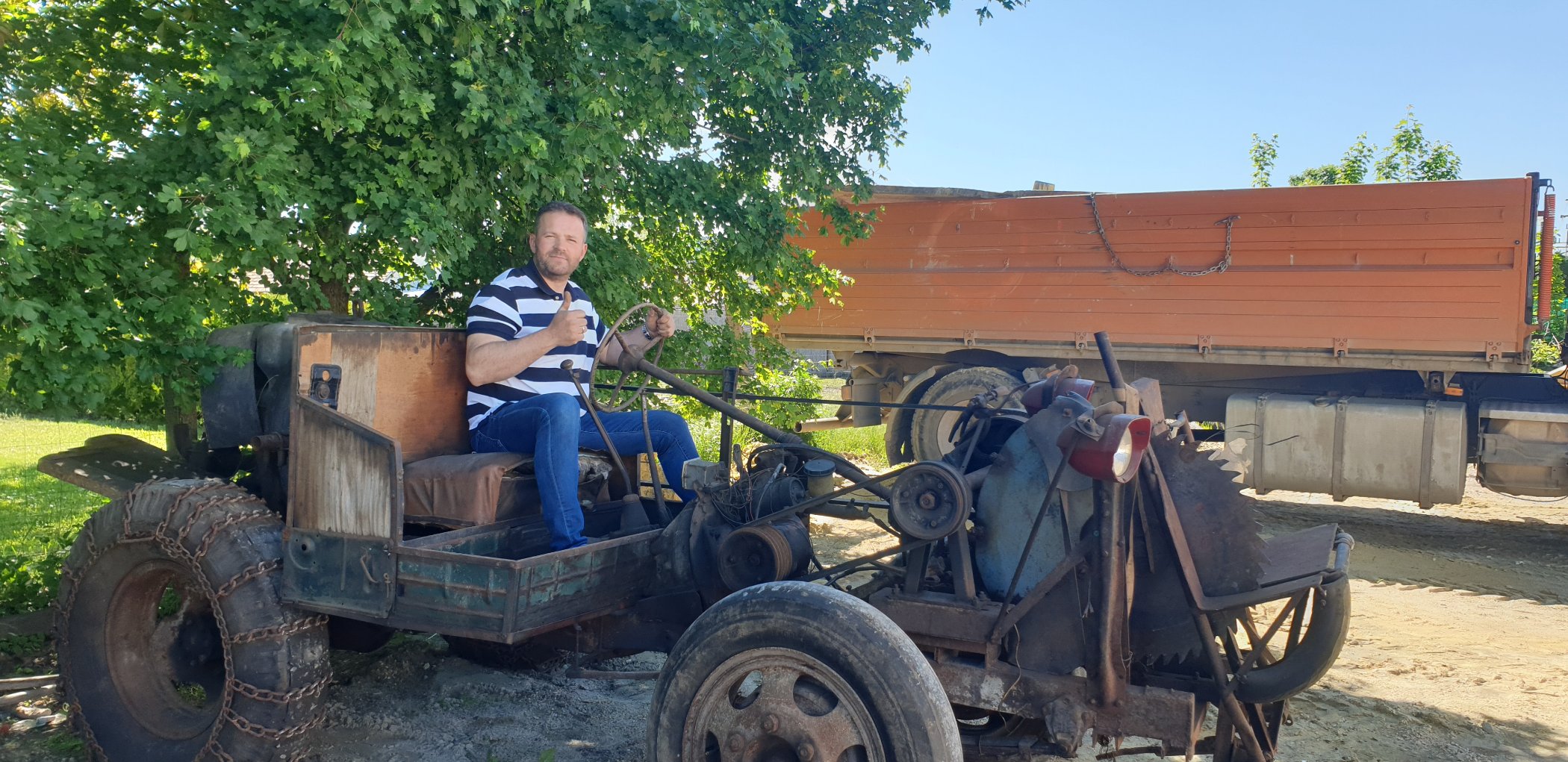

Hallo Kollegen,
Ich bin Zsolt Fehér aus Ungarn!
Ich sammele alte (aber schön) "hausgebastelte" Maschinen!
Letzte find ist eine Holzsäge mit Sendling Standmotor!
Den Typ. der motor kann ich leider nicht identifizieren! Typenschild fehlt!
(Meine grosste Problem dass den Einspritzpumpe und den Einspritzdüse fehlen!!!
Ich möchte den gute Alte starten... aber ohne dies... geht nicht!)
Kann jemand für mich helfen?
Ich bedanke im Voraus!
Mit freundlichen Grüßen aus Ungarn!
Zsolt

Ich dachte es wird nicht so schwerig sein... :shock:
Noch mehr Bilder habe ich gefertigt...

Hallo Christian und Eugen,
Erstmal DANKE SEHR die Antworten!
Sorry dass ich nur jetzt reagiere, ich wollte gründlich alles durchmessen und durchprüfen...
Also, sieht so aus das es kein DM 10 oder 15 weil die Massen sind:
Schwungrad Durchmesser: 700mm
Schwungrad Breite: 95mm
Standmotor Höche: ca. 670mm
Standmotor Lange: ca. 850mm
Standmotor Breite (Schwungrad-Schwungrad): ca. 640mm
Abstand zwischen die Zylinderkopf Schrauben: ca. 155mm
Eingeschlagene Nummer habe ich leider nicht gefunden!
Nur zwei Gussteil Nummer:
Zylinderkopf: 120
Gehaeuse: 811 oder 118
Den kleine Schild mit die Daten war mit 4 Kupfer Nieten befestigt...
Grundfarbe war Orange (?) Lackierung war Grün!

Beitrag von Zsolt75 »
Noch etwas! Ich habe den Pumpenmechanik ausgezogen! Vielleicht so kann man es identifizieren...!?
