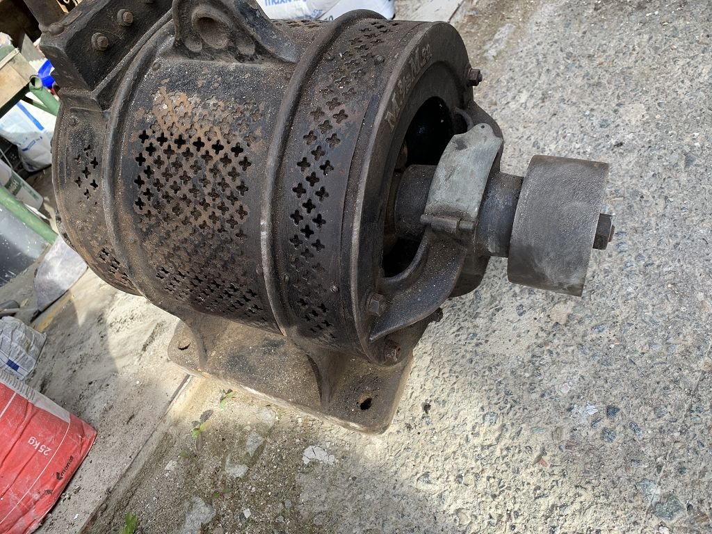

ich habe in einer alten Fabrik hinter einer Treppe einen alten Motor gefunden.

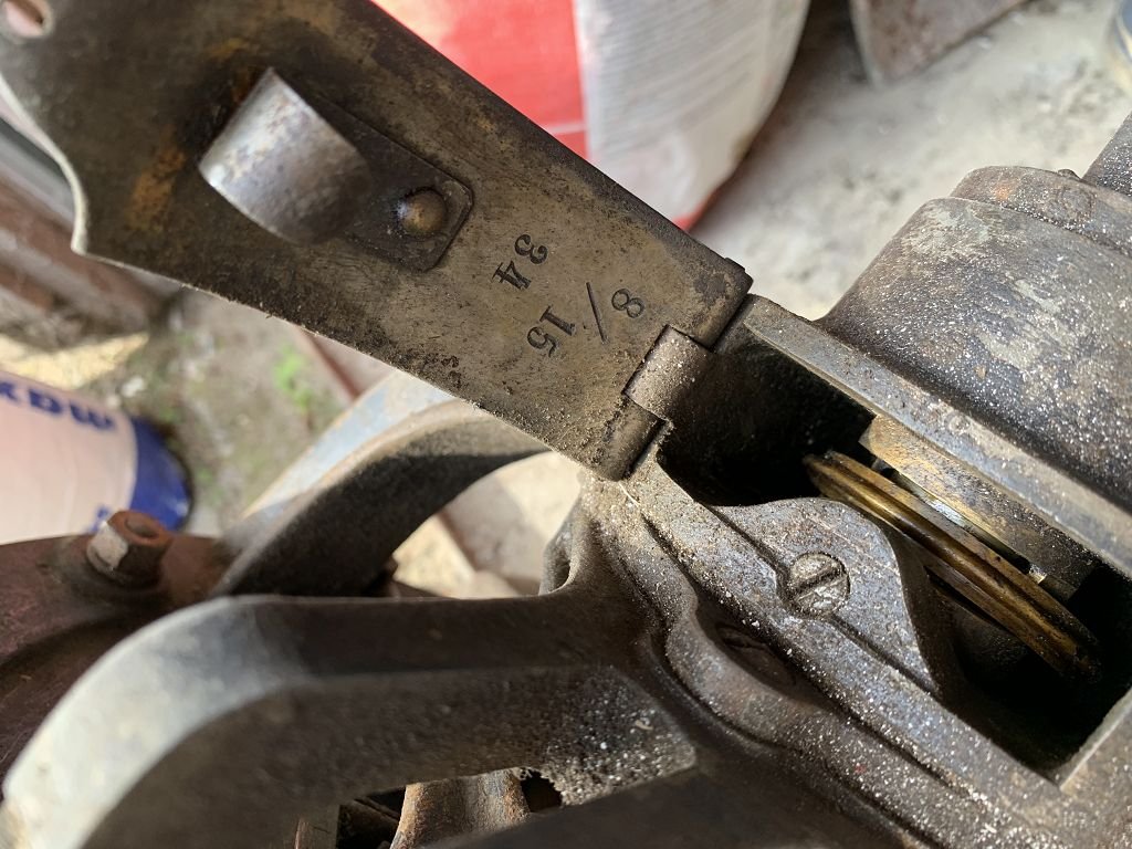

Leider ist kein Typenschild vorhanden. Es ist ein Hebel vorhanden mit 2 Stellungen zu einrasten. Ein Getriebe und eine Bremse kann es auch nicht sein.
Können Sie mir ev. weiterhelfen (Alter, Spannung, Leistung, der Hebel?). Für Ihre Bemühungen im Vorraus vielen Dank.

Moin, ist wohl ein schöner alter Drehstrommotor für Anlassen mit Vorwiderstand. Der Hebel dient wahrscheinlich zum Kurzschließen der Schleifringe und Abheben der Bürsten nach dem Hochlaufen.
