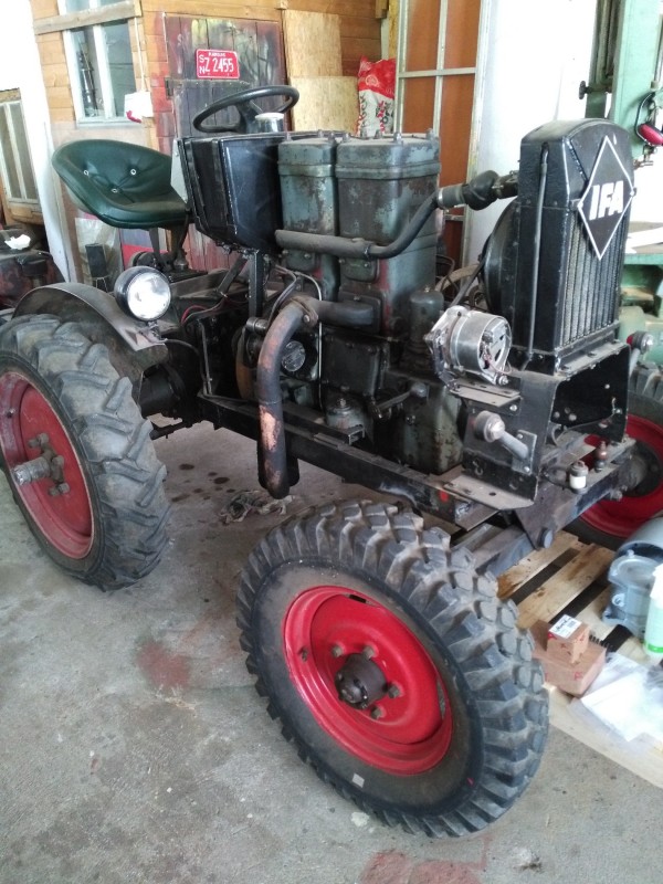

Ich hab mir schon vor längerer Zeit einen Eigenbautraktor aus der ehem. DDR angeschaft!
Kaufgrund für das Teil war der verbaute 2 Zylinder Junkers-Motor.
Damit zu meinen Fragen.
Vorab: ich habe noch nichts verstellt oder kontroliert.
Der Motor springt super an und läuft auch sonst schön ruhig.
Ich weiß, dass es die Motoren auch mit Verdampfungskühlung gab.
Bei meinem Traktor ist ein ziemlich kleiner Kühler verbaut, allerdings ist der Kreislauf über den Einfüllstutzen offen. Zählt das dann auch als Verdampferkühlung und meint ihr das reicht dem Motor als Kühlung :?:
Desweiteren raucht der Motor stark weiß.
Der Vorbesitzer hat mich mal angerufen und gemeint, ich soll öfters nach dem Öl schauen. Es sei ein Zweitakter und der würde Öl verbrauchen!!! :roll:
Kann es sein, dass das viel eher was mit der Ölpumpe zu tun hat?
An der Seite vom Reglergehäuse sieht es aus als ob jemand nachträglich ein Loch gebohrt hat.
Nach dem abstellen suppt es da dann ziemlich raus.
Viel geschreibsel. Aber ich hoffe jemand hat schon mehr erfahrung mit dem, an sich, tollen Motor und kann mir weiterhelfen.
Das Loch im Gehäuse
Das Loch im Gehäuse
Grüße Christoph

das Loch im Reglergehäuse gehört da hin. Es ist der Lecköl-Ablauf der Einspritzpumpen. Wenn dort Diesel rauskommt, ist irgendetwas an den Einspritzpumpen undicht. Entweder sie sind so verschlissen, dass das Lecköl an den Pumpenplungern austritt (in Betrieb) oder die Papierdichtungen zwischen Pumpen und Reglerdeckeln sind undicht. Vor dem Ausbau der Pumpen die Lage markieren. Durch verdrehen der Pumpen zum Reglerdeckel wird die max. Fördermenge eingestellt. Wenn man sie "irgendwie" wieder montiert, laufen die Zylinder nachher mit unterschiedlicher Fördermenge. Das gilt zumindest für die Vorkriegsausführung. Wie es bei den Nachkriegsmotoren ist, bei denen die Pumpen von außen montiert sind, kann ich nicht sagen, weil ich keinen solchen besitze.
Ölauswurf zum Auspuff ist beim Zweitaktdiesel mehr oder weniger normal. Wenn ein Junkers mit zuwenig Last läuft, kann er ganz schön aus dem Auspuff ölen (unserer macht das zumindest). Dann quamlt er auch blau-weißlich. Deswegen haben sich die Junkers-Motoren im Fahrzeugbetrieb auch nicht durchgesetzt. In Aggregaten bei konstanter Belastung dafür umso mehr.
