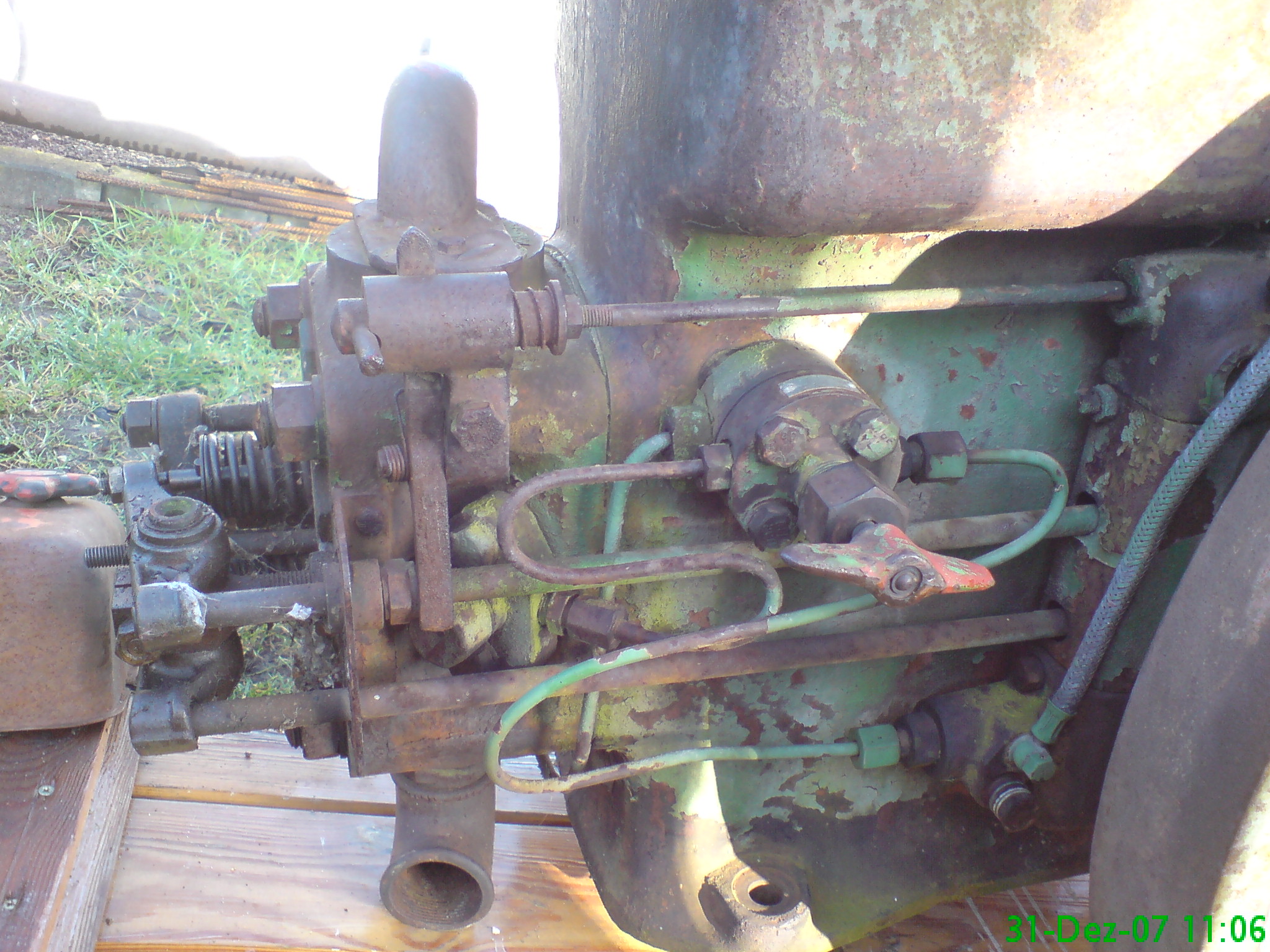

ein gesundes neues Jahr wünsche ich.
Nachdem ich gestern dieses Forum gefunden habe, hab ich mich gerade hier angemeldet. Natürlich hab ich auch gleich eine Frage.
Ich besitze unter anderem einen DEUTZ MAH mit einem Schwungrad und angebautem Getriebe. Habt ihr ein paar Infos zu dem Mototr für mich?
Bezeichnung, PS usw.
Ich werd mal ein paar Bilder einbauen.

hi
das ist ein Deutz MAH 914 zu den PS Zahlen müßte mann die Drehzahl wissen.
800 =5,5 PS ,1000 =7,5 PS , 1350= 10PS, 1500 =11 PS
Gewicht: 315 kg

Hi Verdampfer,
danke für deine Antwort. Kannst du mir auch noch etwas zur Einspritzung sagen? Der hat zwei Düsen und ein Umschaltventil. Das haben nicht alle, oder?

Also, ich hab einen mit 10 PS, leider wurd bei mir das Getriebe entfernt. Zur Einspritzung kann ich folgendes sagen: Das ist ein Hilfseinspritzventil. Wenn Du denn Knebel ganz nach rechts drehst, arbeitet die Düse, die an der Seite ist (quasi Direkteinspritzung) als Startdüse. Der Motor soll dann leichter ohne Lunte anspringen. Ist der Motor auf Drehzahl (und etwas auf Temperatur im Winter) dreht man den Knebel ganz nach linkst und die Düse im Kopf mit Vorkammer arbeitet und der Motor hat seine volle Leistung, kann man auch hören...
