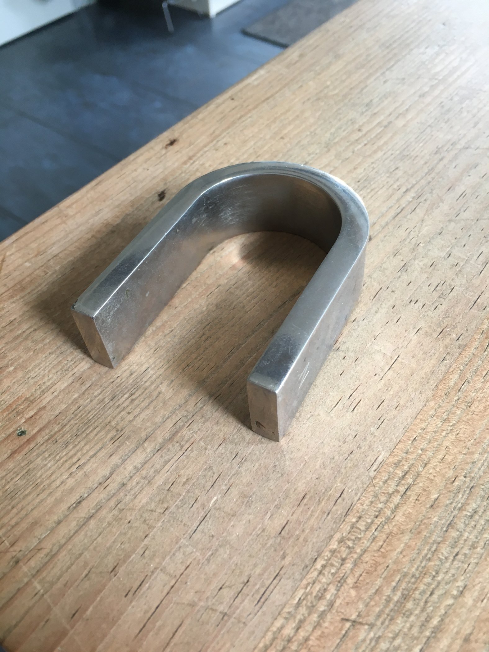

Moin, kann mir jemand einen u-Magneten aufmagnetisieren?

- Beiträge: 1409
Re: U-Magnet aufmagnetisieren
Moin, die machen das, aberfür einen Spielmagneten sind 30,-€ doch etwas viel. Gruß, burgfried

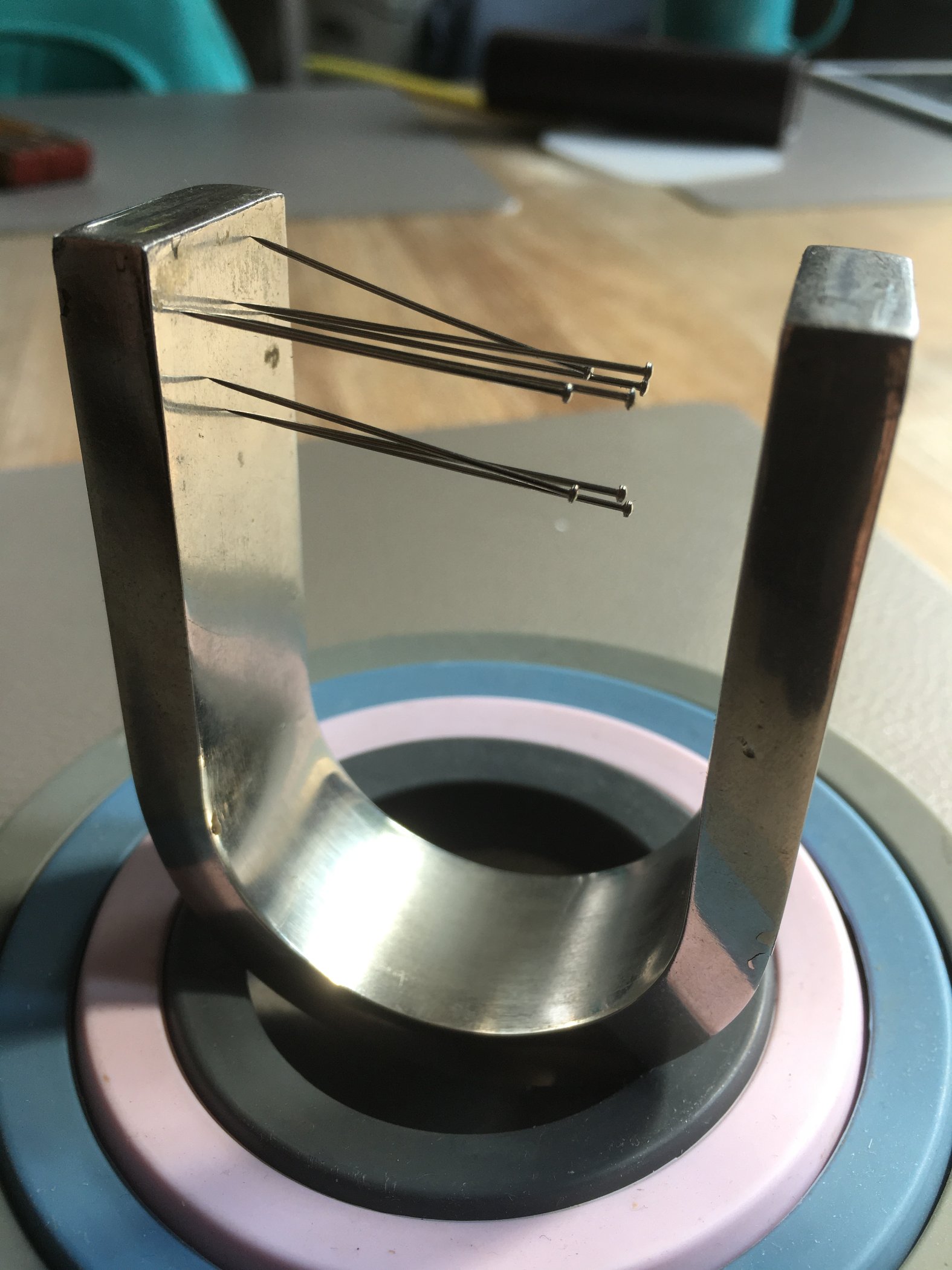

- Beiträge: 1409
Moin, da ist er wieder und "magnetet" wie neu
Dank und Gruß, Burgfried
