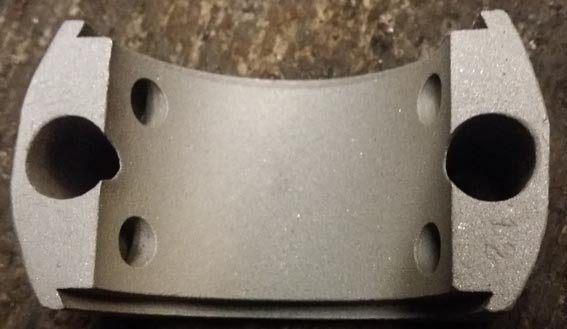

Schale gestrahlt.jpg (47.94 KiB) 3516 mal betrachtet
Lagerschale fein gestrahlt

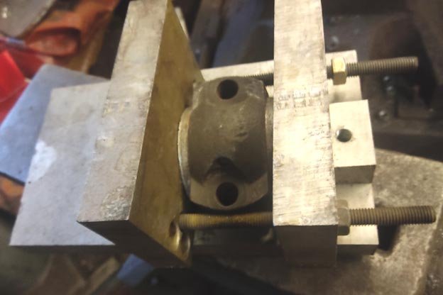

in der Form.jpg (54.37 KiB) 3516 mal betrachtet
In der Aluform eingespannt

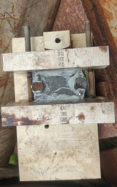

Schale eingespannt.jpg (77.35 KiB) 3516 mal betrachtet
Die Fugen abgedichtet, damit kein Lagermetall ausläuft.

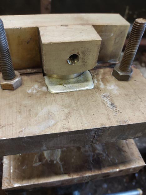

Guss Metallvorrat.jpg (73.44 KiB) 3516 mal betrachtet
Einguss (gleichzeitig der Speiser)

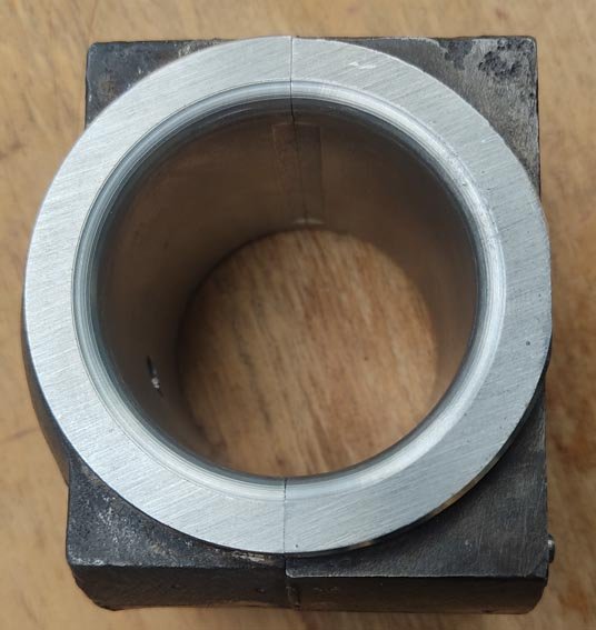

Nach der Bearbeitung (diesmal Fremdleistung)
__________________________
