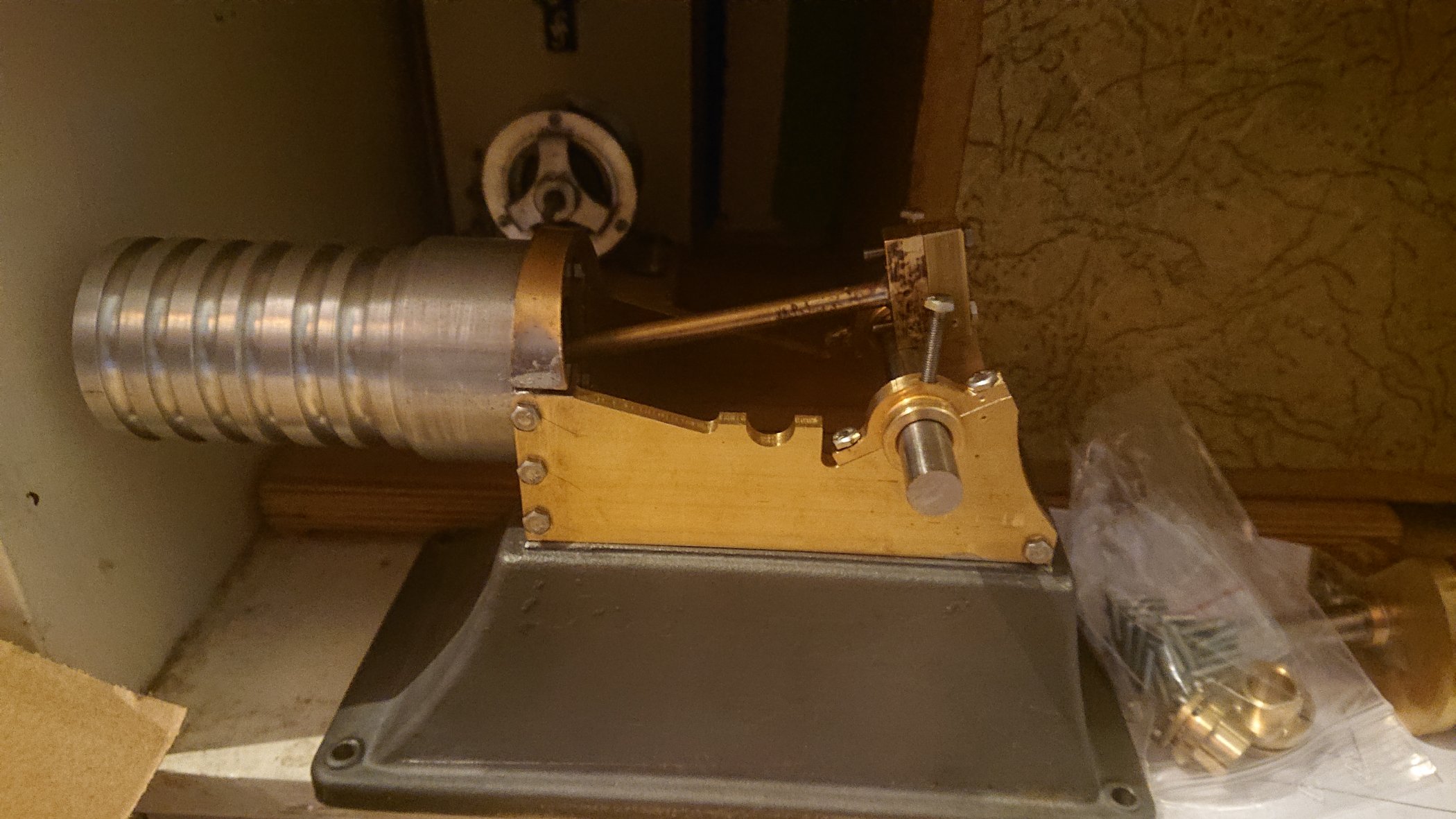

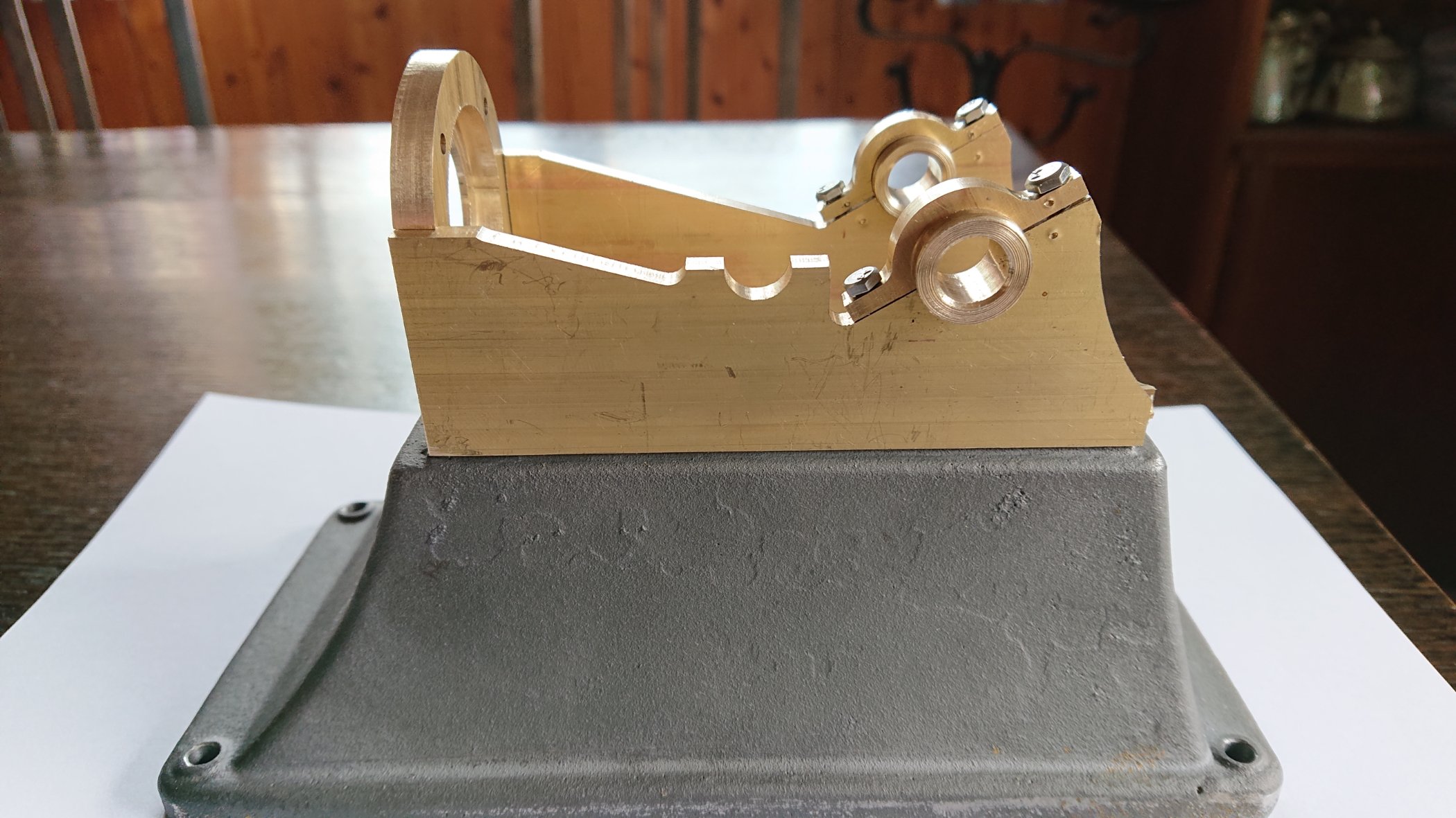

Hier Bilder von meinem neusten Projekt.

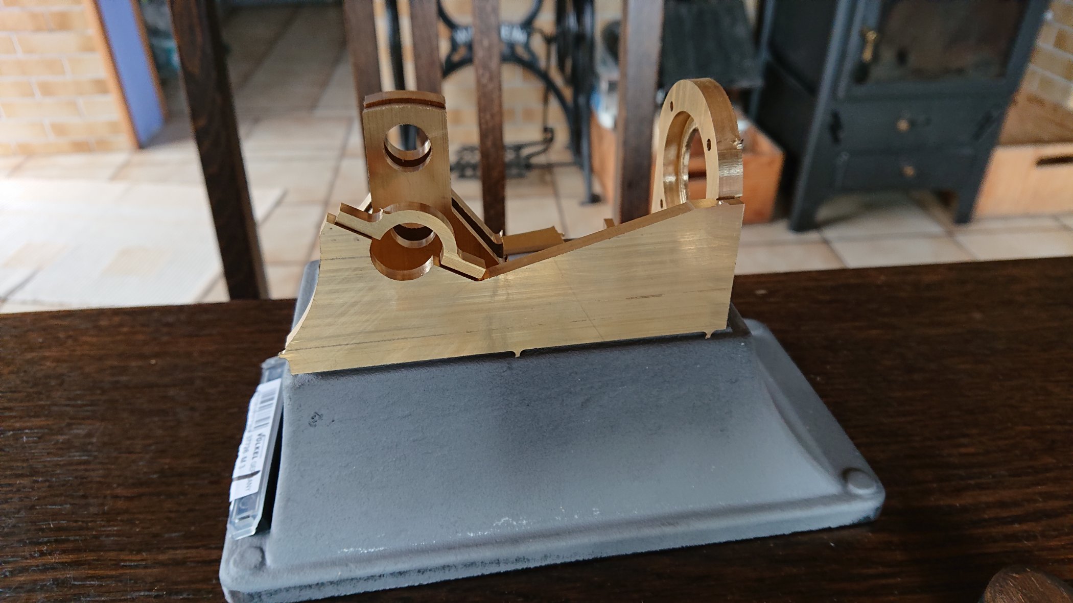

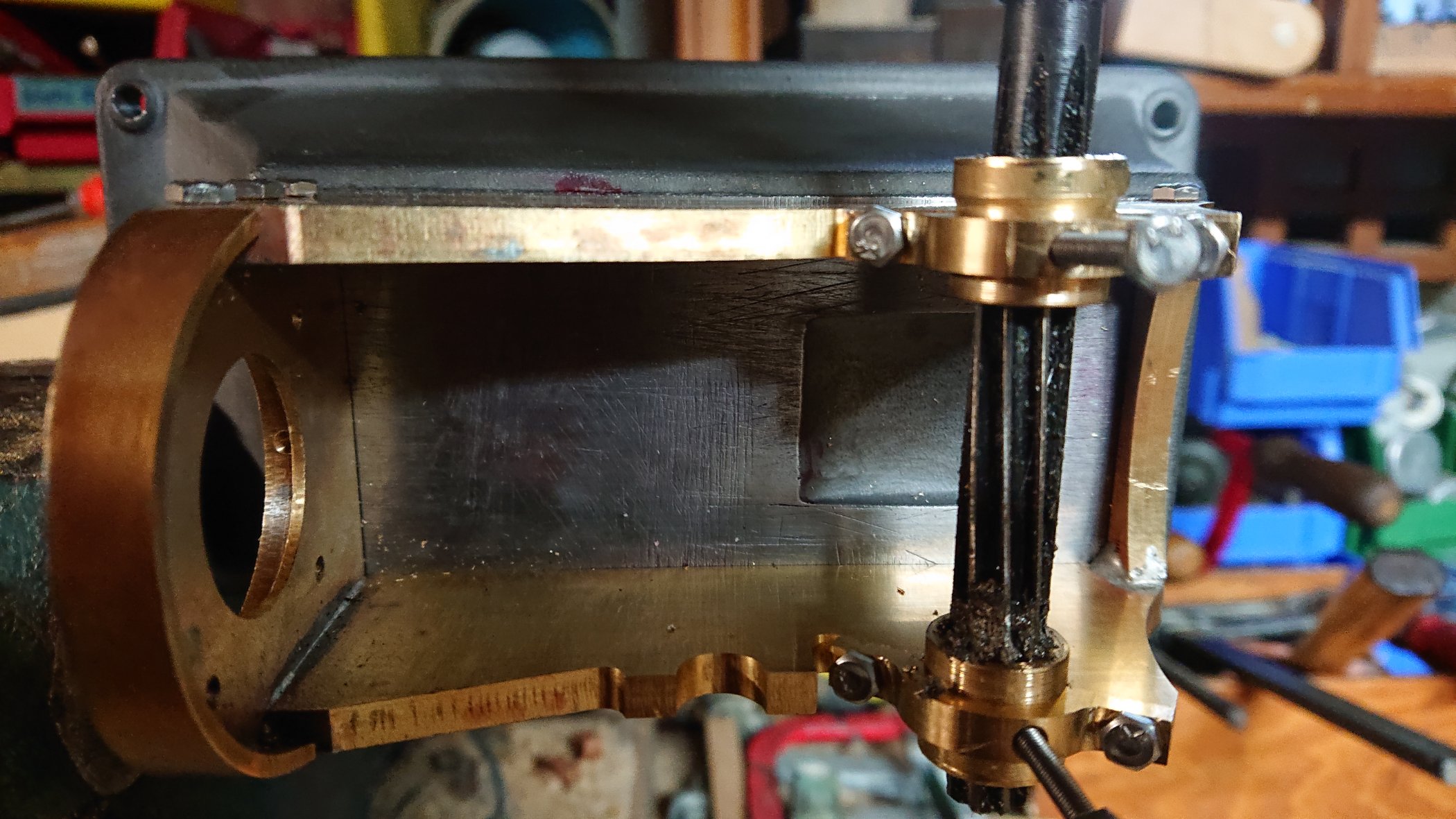

Kleines Update vom Bau Fortschritt.

….ich gebe mal einen Tip ab….ist das der Bausatz „Der kleine Karl“ von BENGS?

Richtig die Basis ist der Karl von Bengs Modellbau.
Der Motor soll aber ohne Vorverdichrung der Ladung arbeiten. Zylinder und Steuerung und Zündung werden eigene Konstruktionen.
Mfg. Max

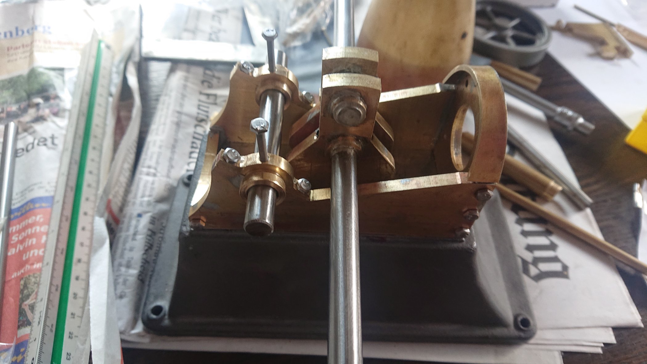

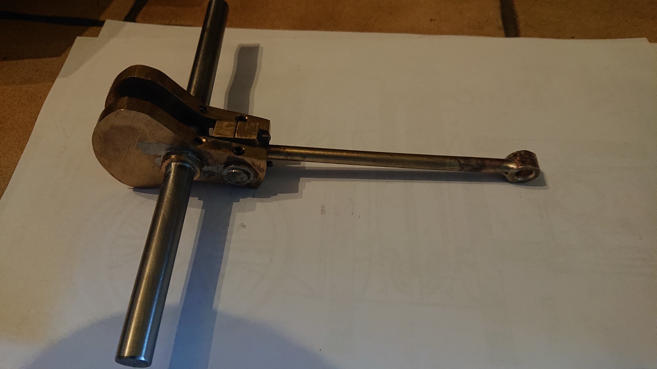

Der Rahmen ist verlötet und verschraubt und mit dem Sockel verschraubt. Die Kurbelwelle ist Weichgelötet und verstiftet. Und die Hauptlager Bohrung bearbeitet.

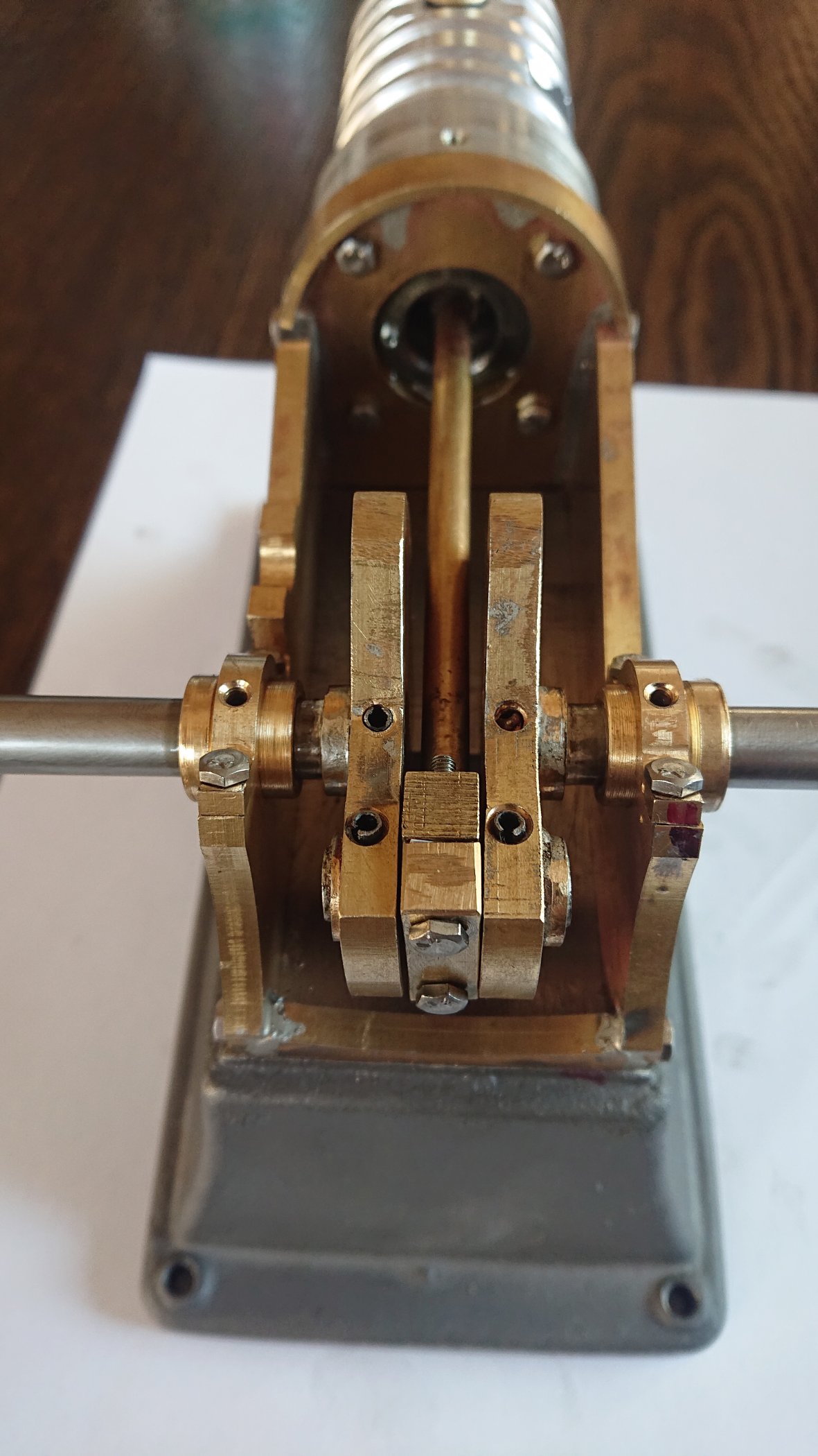

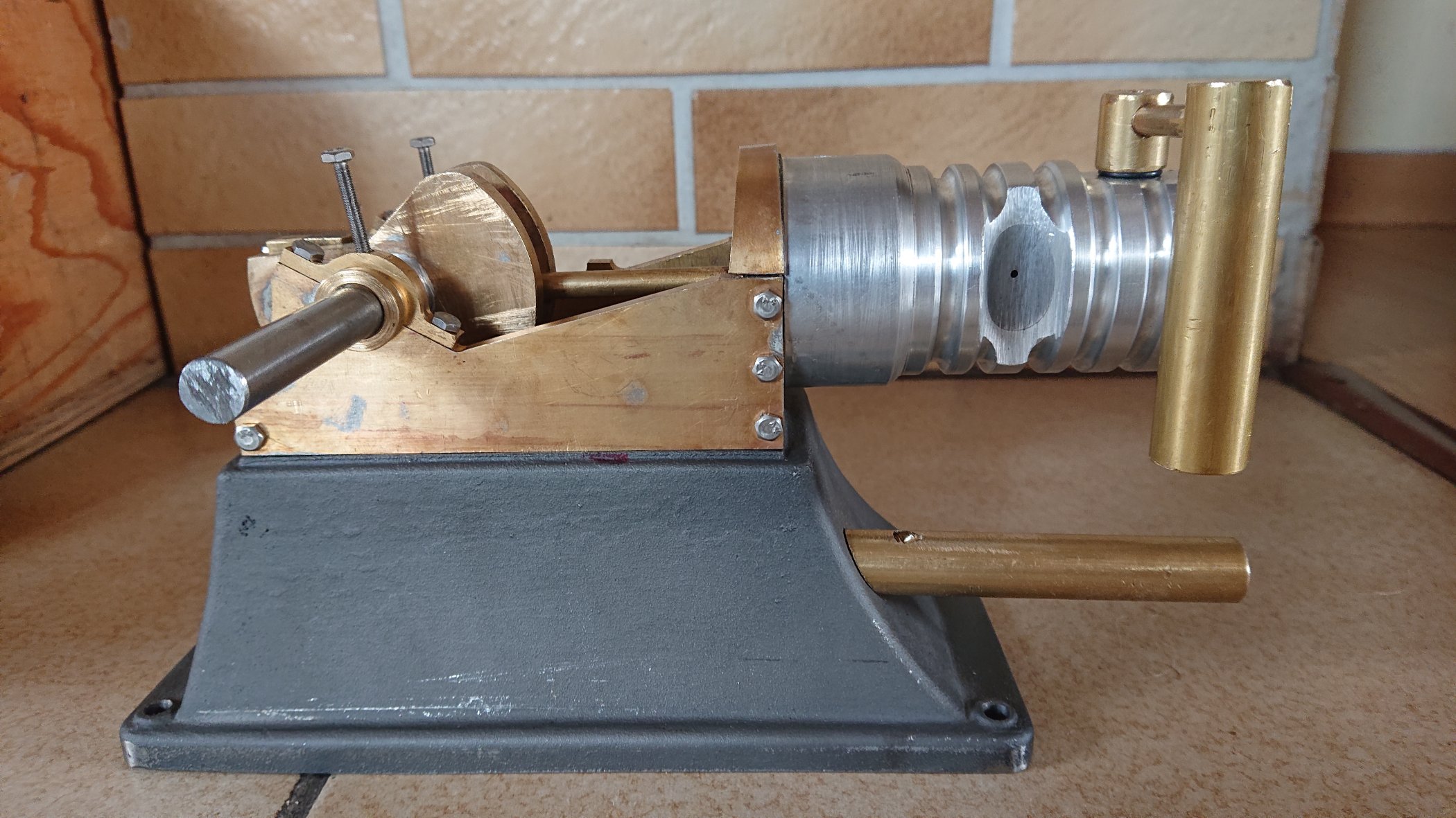

Der Zylinder ist aus einem 50 mm Alu Rundmaterial gedreht und hat eine Laufbuchse aus Präzisionsstahlrohr mit 25 mm Bohrung.Der Pleuel ist aus mehreren Teilen gefertigt und verlötet.

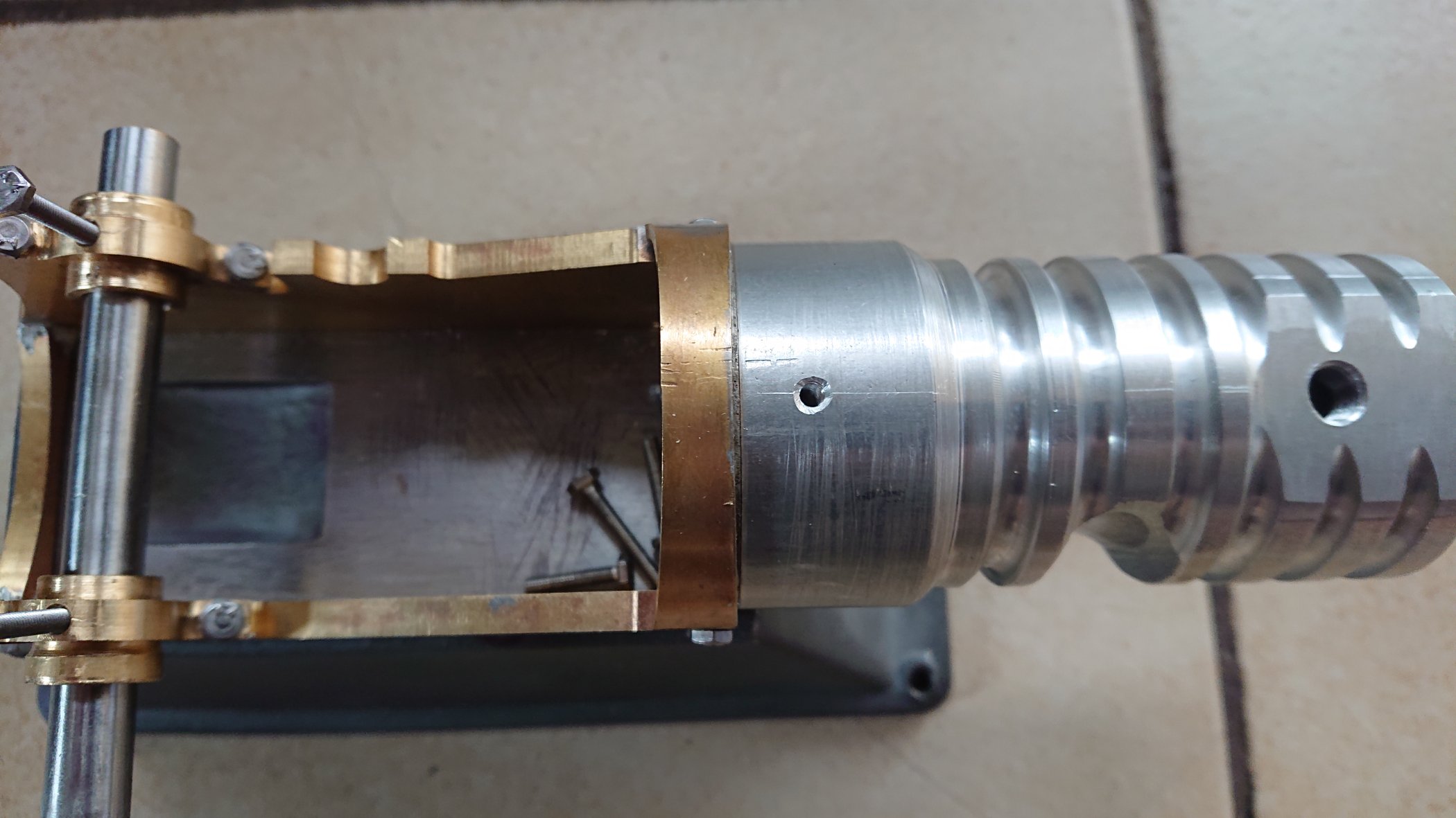

Zylinder fertig bearbeitet und verbohrt. Pleuel probeweise montiert.

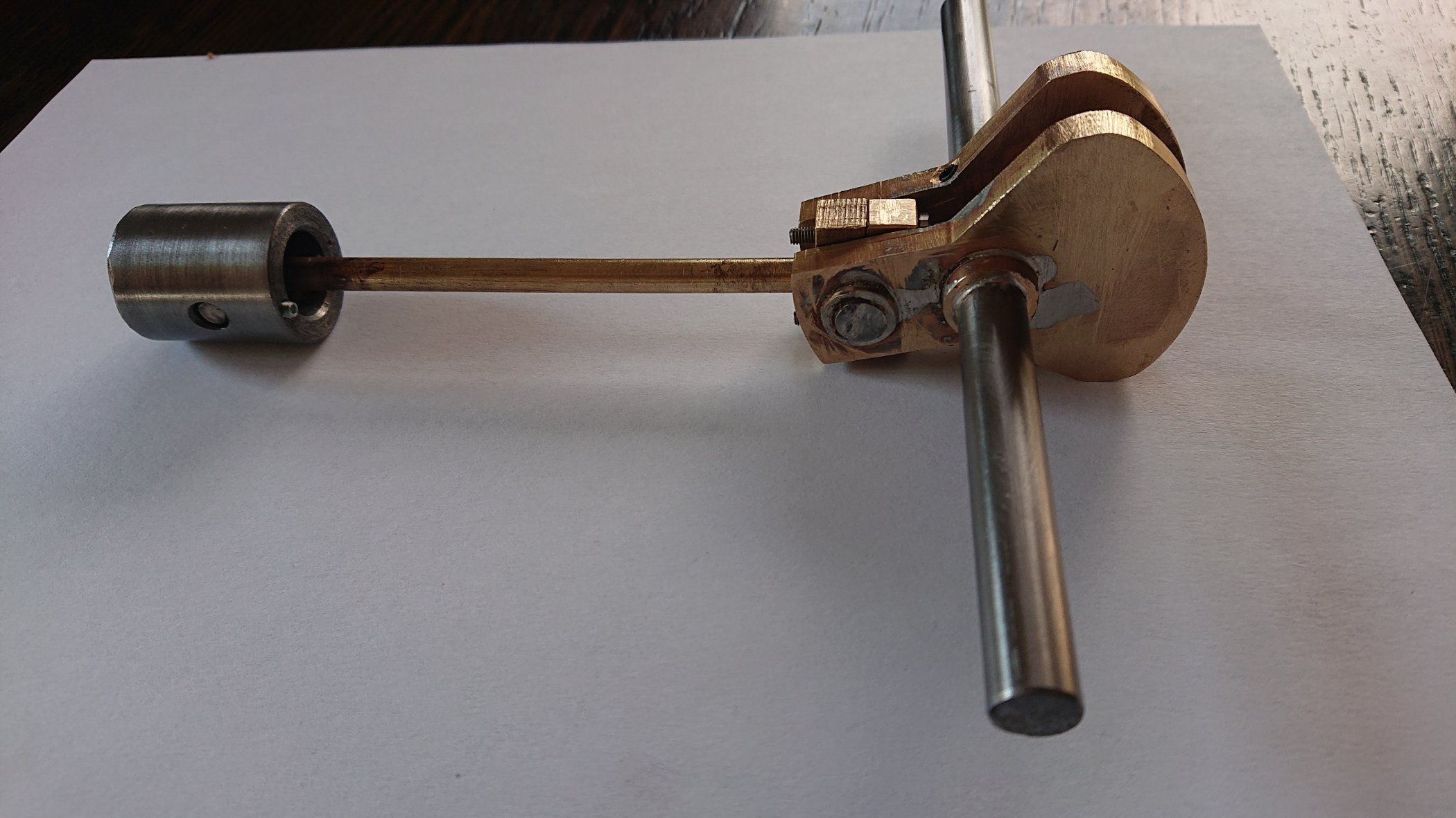

Der Kolben ist fertig und probeweise montiert.
