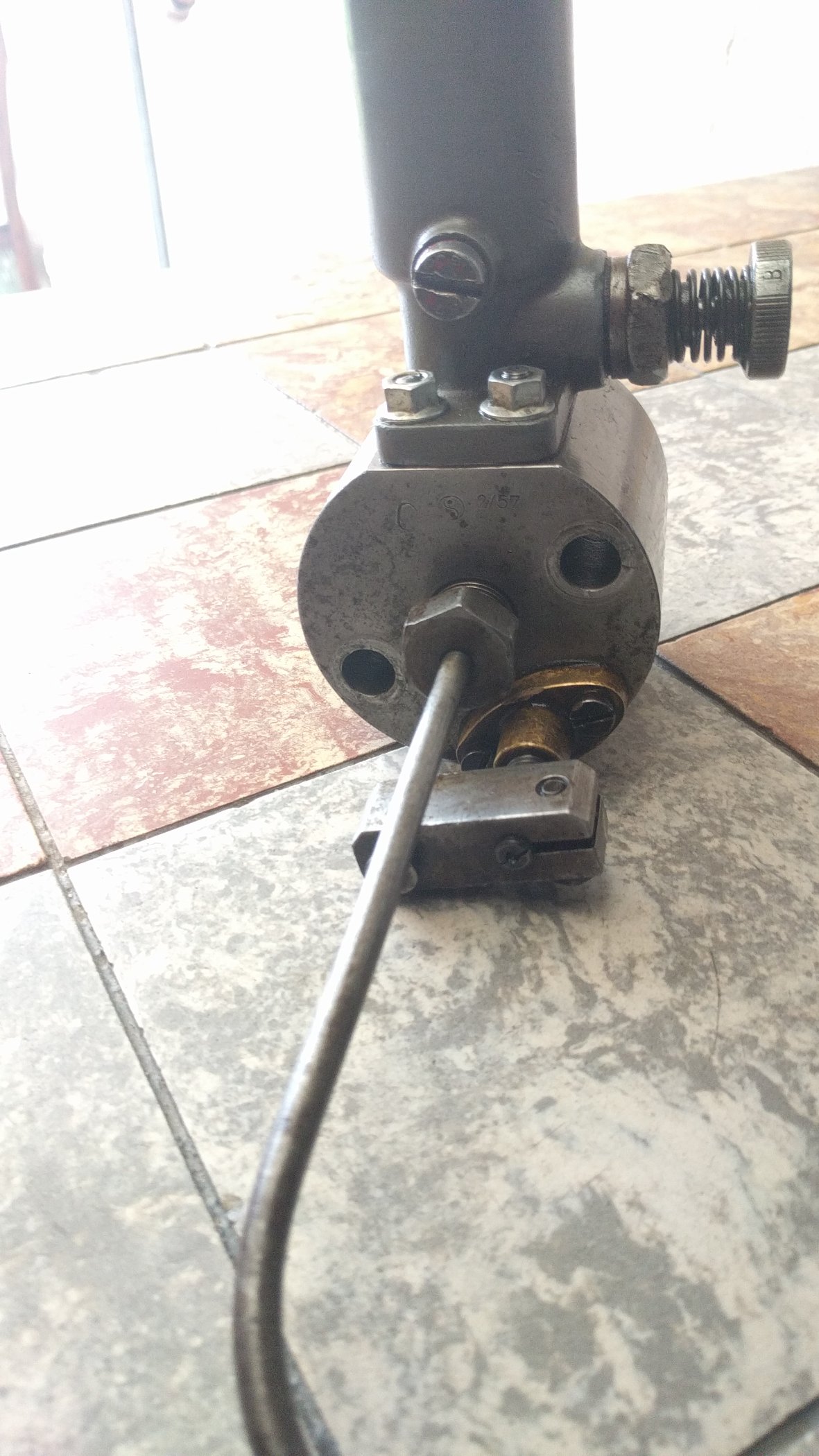

Verbaut ist bei den GW Motoren eine Natter Einspritzpumpe, wie auf den Bildern zu sehen
Mfg
Marcel S.
