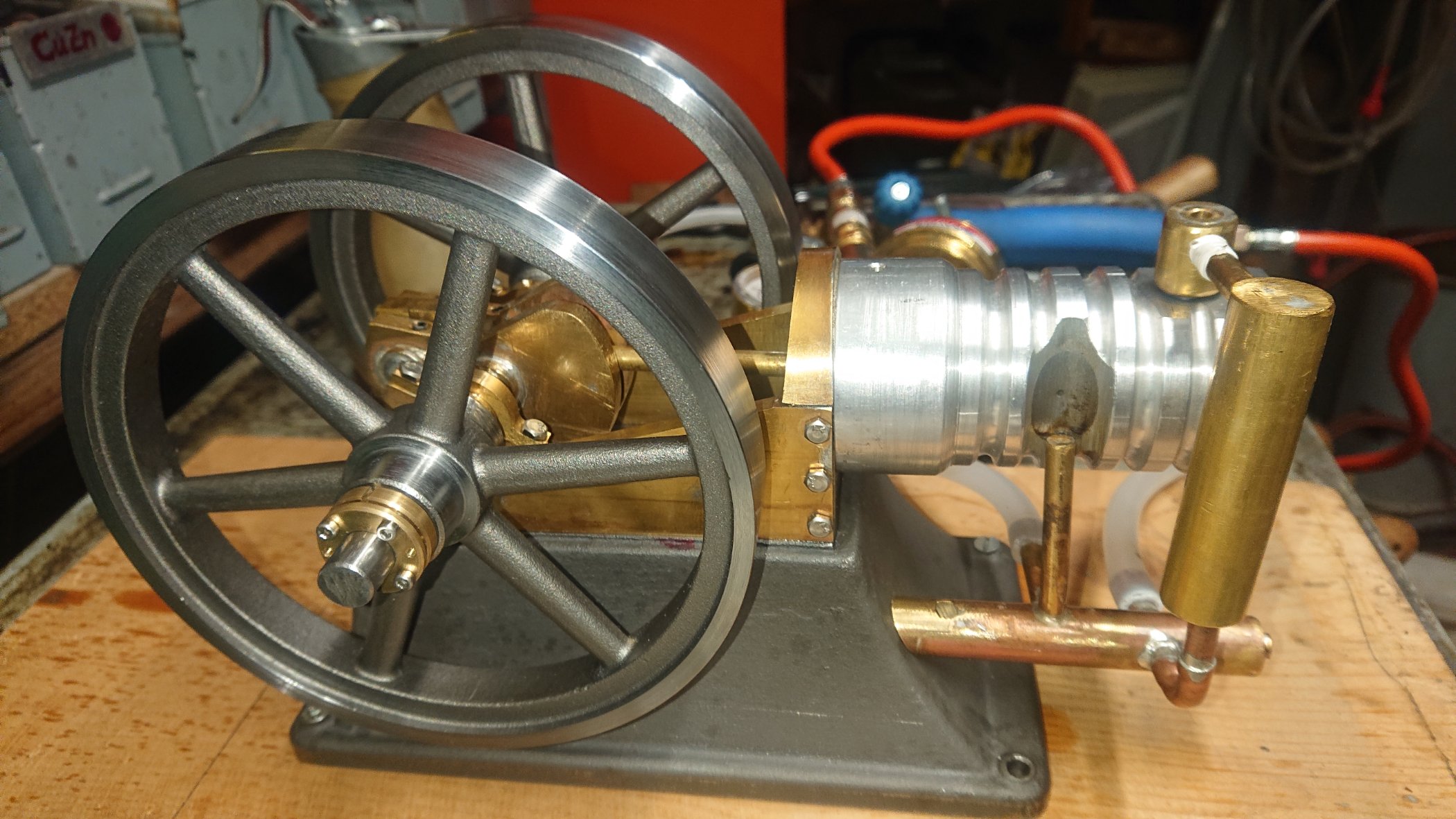

Die Gas zuführung ist fertig. Die Maße habe ich aus einer Patentzeichnung errechnet. Mfg. Max

Der Motor hat heute seine ersten eigenen Umdrehungen gemacht. Leider geht dem Motor immer wieder die Kraft aus. Ich muss noch mit dem Bohrungsdurchmesser der Gas zuführung Experimentieren und ich habe herausgefunden das die Gemisch Zusammensetzung stark Drehzahl abhängig ist. Der Motor wird mit Wasserstoff betrieben.

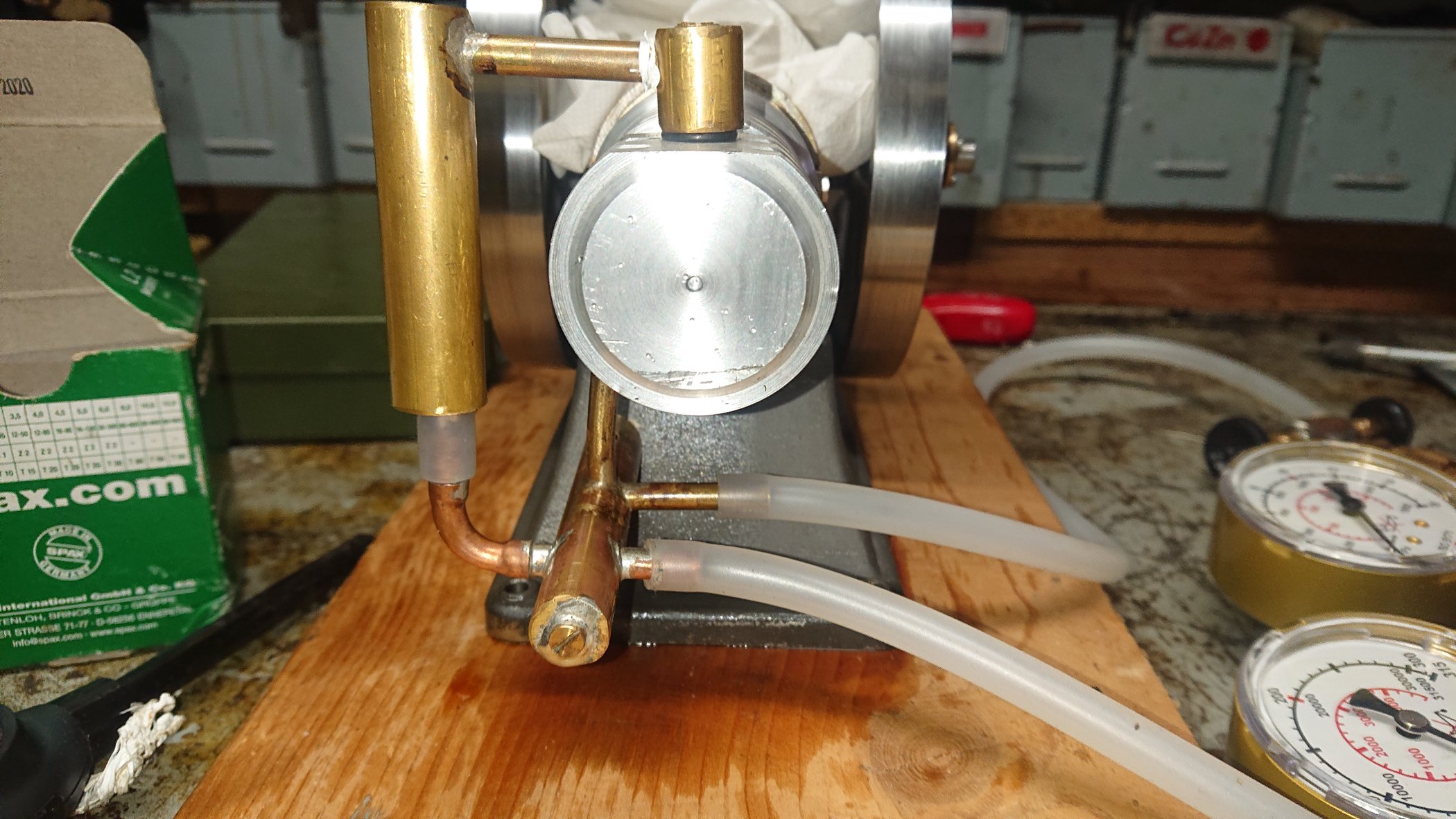

Der Motor hat heute seinen ersten erfolgreichen Prüfstandslauf absolviert. Ich habe die Gas zuführung geändert und die Luft zuführung angepasst.

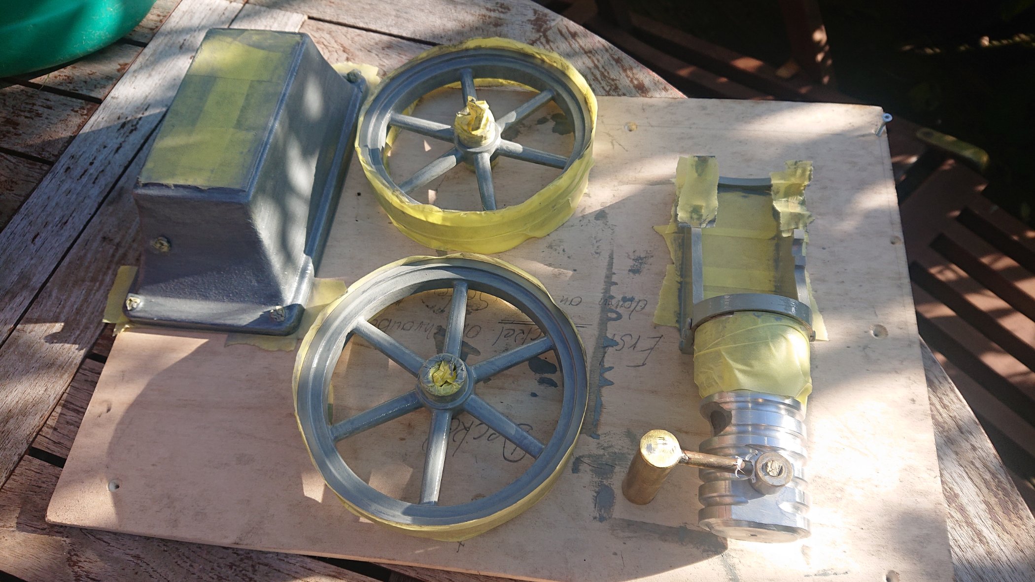

Ich habe die Gas Vorrichtung angepasst das der Motor wieder die Original Optik wie das Vorbild hat. Und ich habe den Motor wieder zerlegt und angefangen wie früher mit dem Pinsel zu lackieren. Ich habe modernen Kunstharzlack verwendet. Mfg. Max

Danke für die schnelle Antwort. Mein Motor ist ungefähr 1,5 mal so groß wie das Original. Ich habe die erste Gas Vorrichtung einfach 1,5 mal so groß wie in der Patentzeichnung gemacht damit hatte der Motor aber nicht genug Leistung um dauerhaft seine eigene Reibung zu überwinden. Im original mündet das Rohr einfach offen in das große Messingrohr und sorgt dafür dass sich der Motor drosseln lässt. Bei meinem Motor ist in dem großen Messingrohr ein durchgehendes Rohr das das Gas direkt vor das Einlassloch leitet damit der Motor genug Gas bekommt. Und ich habe die Luft zuführung angepasst. Die Vorrichtung ist nur noch für die Optik da und im Inneren sind die nachträglichen Änderungen versteckt. Naturgesetze lassen sich nicht einfach Maßstäblich vergrößern.
