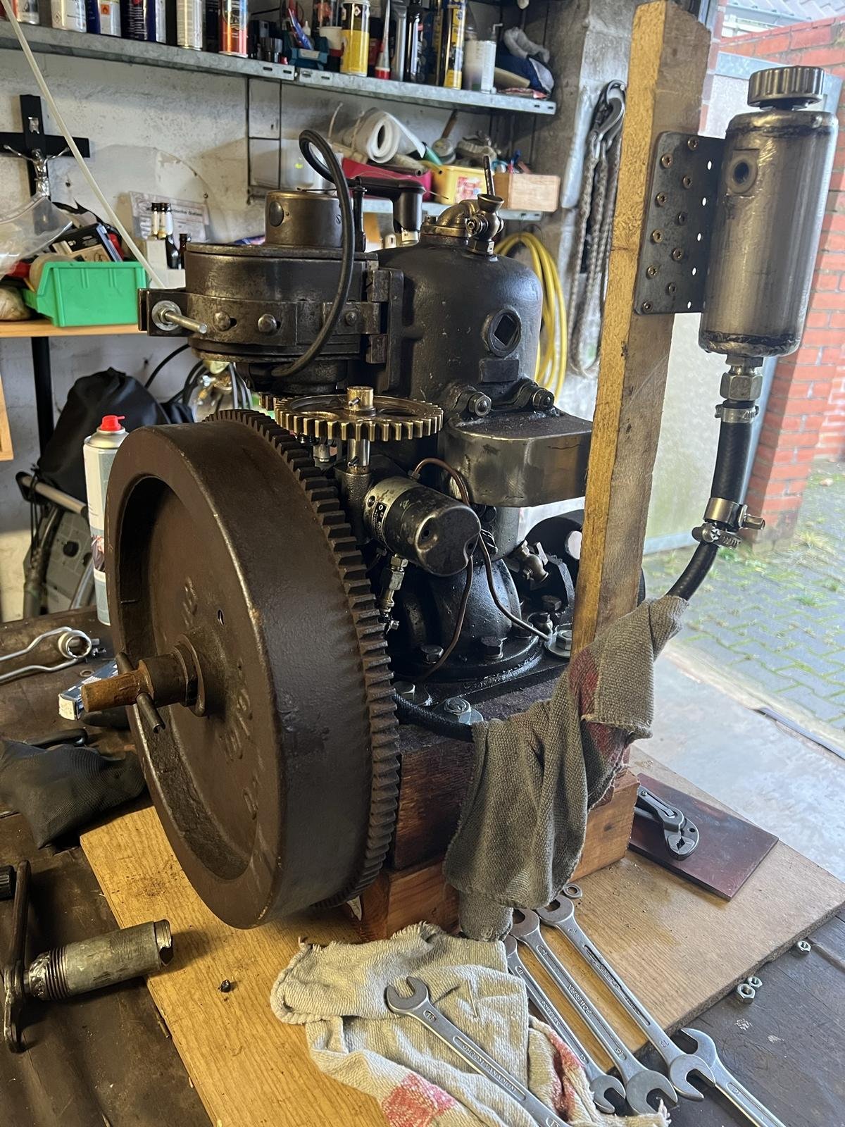

Jetzt habe ich eine zweite frage. Ich habe mir einen Schlachtmotor geholt der einen anderen Vergaser dran hat.
An meinen Motor war ein Pallas M22.
Am Schlachtmotor war ein Zenith 22 HAK. Der Verkäufer meinte das der Motor mit dem Vergaser im Boot noch gehustet hat. Mein Motor lief auch schon kurzzeitig damit. Allerdings hat der Vergaser eine Öffnung wo ich nicht weiß was da reinkommt bzw. drin war.
Kommt da noch eine Düse oder einfach ein Stopfen rein?
Ich habe mir für den Vergaser von Opel eine kurz Bedienungsanleitung mit Ersatzteilliste geholt. Allerdings ist in der Ersatzteilliste nicht erkenntlich was in diese Öffnung kommt bzw. fehlt
Mit Messingband als Magnethalterung läuft der Motor.

Ich kann meinen Post nicht bearbeiten. Hier die Öffnung besser Markiert

Sieht auf dem Bild aus, als ob das eine Rändelschraube mit Schlitz für einen Schraubenzieher ist
Gruß Christoph
