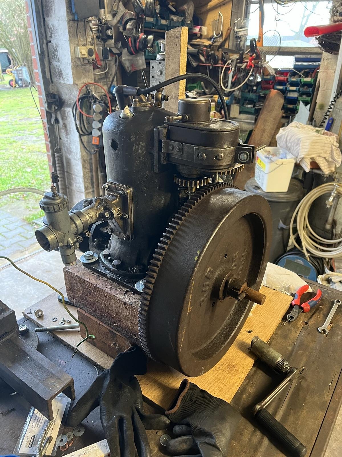

Ich habe einen B.U.B 1 Zylindermotor hier stehen der mich langsam verzweifeln lässt.
Ich habe zwei Zündmagneten für diesen Motor. Beide wurden von einer Fachfirma überholt. Haben auch einen satten Funken wenn man die Magneten auf eine Metallplatte stellt und dreht.
Wenn ich jetzt aber die Magnete anbaue ist der Funken nicht regelmäßig und auch nicht so stark vorhanden. Egal was für ein Zündkabel, Zündkerzenstecker und Zündkerze nehme.
Ich habe die Punkte wo Zündmagnet und Block aufeinander kommen blank geschliffen und auch ein Kabel von Magnetgehäuse zu Zündkerze gelegt. Hat nichts geändert.
Jemand eine Idee was ich noch versuchen könnte bzw. was der Fehler sein könnte.

Moin, nun mit dem Verschieben der Welle hat das nichts zu tun die Welle ist unten gelagert, so, dass ein Verschieben nicht möglich ist, wenn die Lager so verschlissen wären, dann wäre ein Funken in Normalstellung schon nicht möglich. Die Magneten wurden ja auch überholt. Wie auch immer.
Nehme mal dieses Halteband ab und baue ein aus Messing, wie es original daran gehört. Durch das Metallband wird die Polarität vom Magneten gestört. So ist der Funken dann nur noch ein Fünkchen.
Gebe mal Rückmeldung.

Mal kurze Rückmeldung.
Ich habe den Zündmagnet testweise mit einen Spanngurt statt mit den Halteklammern befestigt.
Gefühlt ist der Funken jetzt konstanter und stärker da. Zünden will der Motor aber trotzdem nicht.
Was mir aufgefallen ist. Wenn ich am Magneten den Zündpunkt Richtung Spät verschiebe wird mein Funken deutlich schwächer. Auf Früh ist wie oben geschrieben eigentlich gut . Also doch was mit den Magneten defekt?
Was mich außerdem irritiert ist die Arbeitsweise vom Unterbrecher. Von der normalen Unterbrecherzündung kenne ich das der Unterbrecher immer geschlossen ist und für die Zündung kurz geöffnet wird. Bei den Zündmagneten hier ist der Unterbecher aber ein Großteil der Zeit offen und wird erst quasi in der Hub Bewegung zum OT geschlossen und im OT geöffnet.
Auf den Bild steht er auf Früh. Der Unterbrecher ist kurz vor der Kante zum öffnen.

Kurze Rückmeldung.
Mit Messingband als Magnethalterung läuft der Motor.
Jetzt habe ich eine zweite frage. Ich habe mir einen Schlachtmotor geholt der einen anderen Vergaser dran hat.
An meinen Motor war ein Pallas M22.
Am Schlachtmotor war ein Zenith 22 HAK. Der Verkäufer meinte das der Motor mit dem Vergaser im Boot noch gehustet hat. Mein Motor lief auch schon kurzzeitig damit. Allerdings hat der Vergaser eine Öffnung wo ich nicht weiß was da reinkommt bzw. drin war.
Kommt da noch eine Düse oder einfach ein Stopfen rein?
Ich habe mir für den Vergaser von Opel eine kurz Bedienungsanleitung mit Ersatzteilliste geholt. Allerdings ist in der Ersatzteilliste nicht erkenntlich was in diese Öffnung kommt bzw. fehlt
