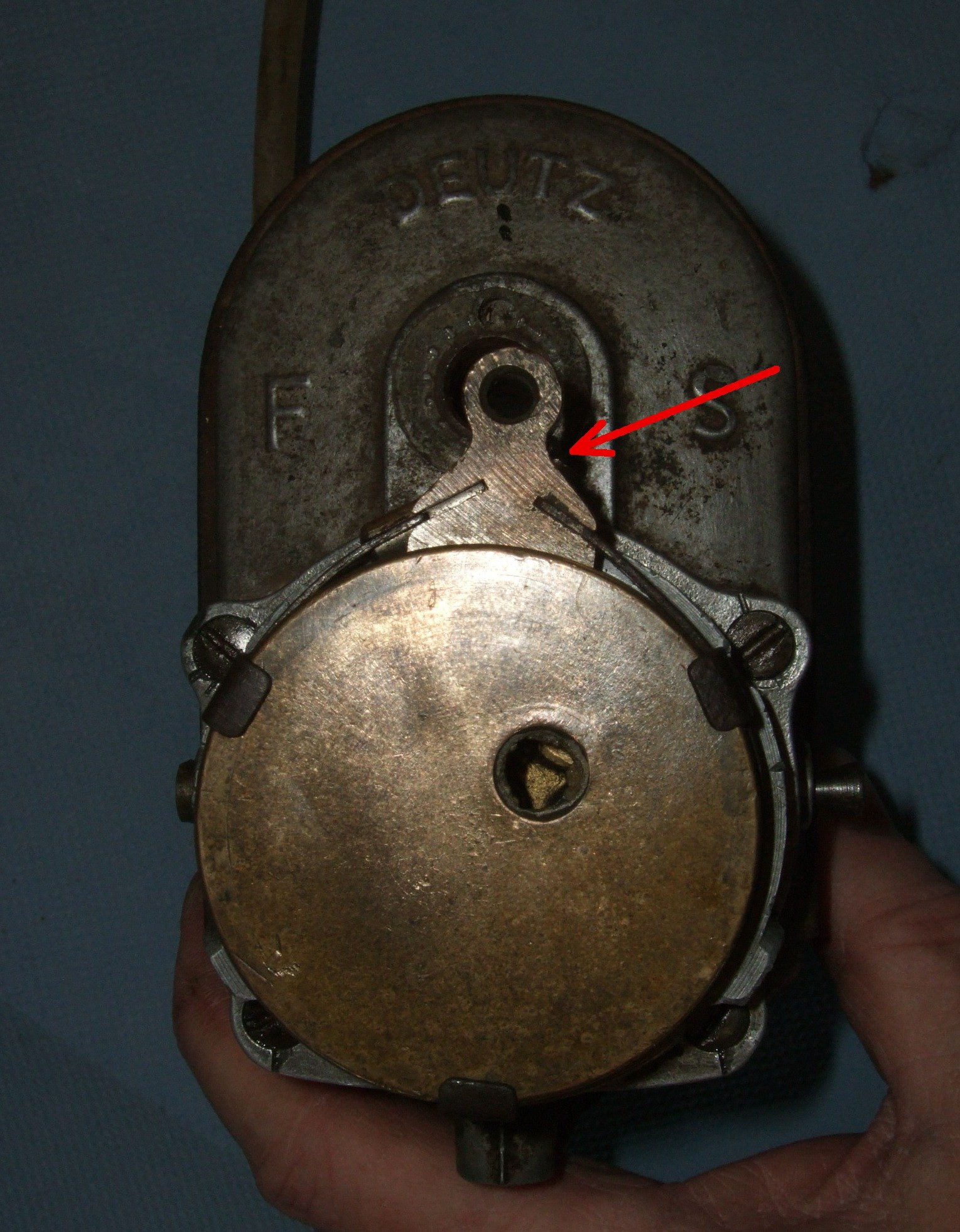

So, jetzt geht's an's Zerlegen. Zuerst kommt der Unterbrecherdeckel runter. Dazu muss die Schlitzschraube am Spannband der Zündverstellung gelöst werden. Hier hat sich ausgezahlt, dass ich alle Schrauben ein paar Tage vorher mit WD-40 eingesprüht habe. Die Schraube bewegte sich, trotz dem völlig vermurksten Schraubenkopf.

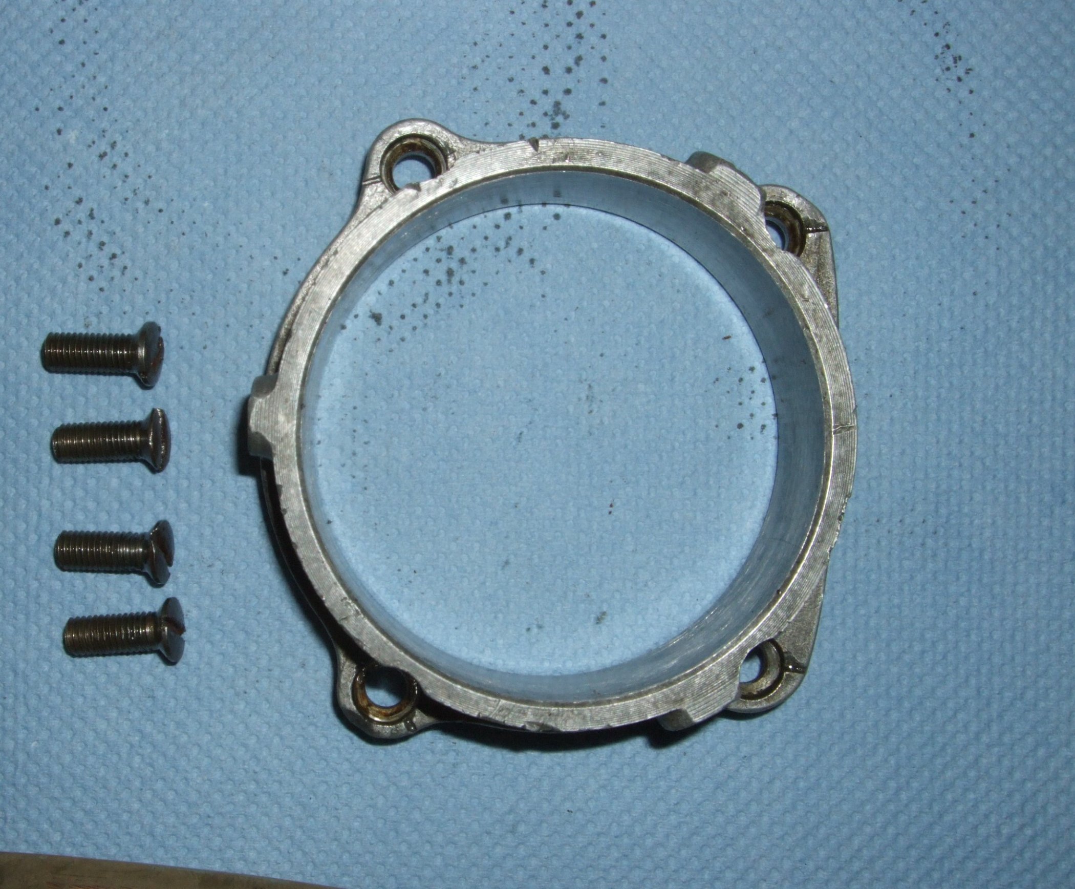

Zuerst habe ich versucht, das vordere Gehäuse mit den vier Schlitzschrauben abzubauen. Es saß aber auf der Polhülse (das Teil in dem unter anderem der Unterbrecher läuft) fest. Deswegen funktionierte auch die Zündverstellung nicht. Mit noch mehr Kriechöl und vorsichtigen Klopfen ging er aber schließlich runter. Danach ließ sich auch die Polhülse, wenn auch schwer, verstellen. Jetzt kommen die wichtigsten Teile, die unbedingt ausgebaut werden müssen, bevor es weiter gehen kann. Zuerst die Rastung für die Zündverstellung: Es kommen eine (bereits etwas gestresste) Druckfeder und eine kleine Stahlkugel heraus: Auf der einen Seite kommen jetzt der Stromabnehmer (linker Pfeil) und die Masse-Kohle (rechter Pfeil). Der Halter für die Masse-Kohle ist aus Messing und ging gut heraus. Hier der ausgebaute Stromabnehmer. Wenn man das Zündkabel ausbauen will, ist unter der Feder mit der Schleifkohle eine kleine Spitzschraube, mit der das Kabel aufgespießt ist. Gewalt sollte bei diesen Bakelit-Teile vermieden werden, sonst zerbröseln sie.

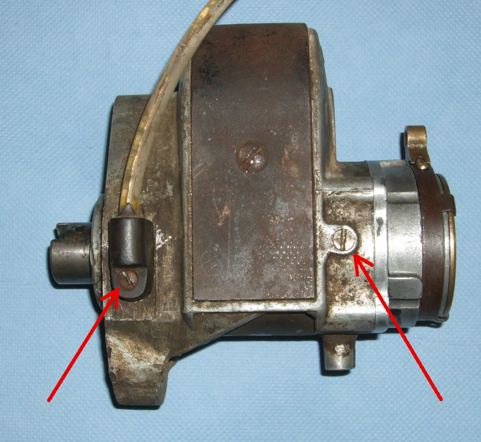

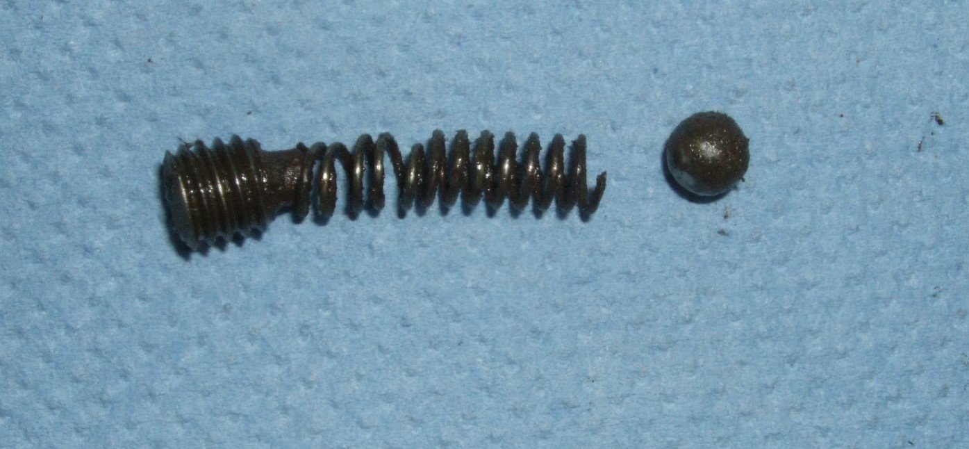

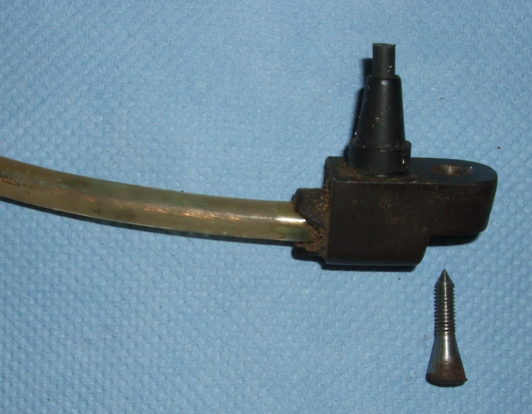

Auf der anderen Seite des Zündmagneten kommt jetzt die Ersatz-Funkenstrecke (rechter Pfeil) und die Halteschraube für die Polhülse (linker Pfeil). Bei der Spitzschraube der Ersatz-Funkenstrecke hatte ich kein Glück. Da brach der Schraubenkopf ab.

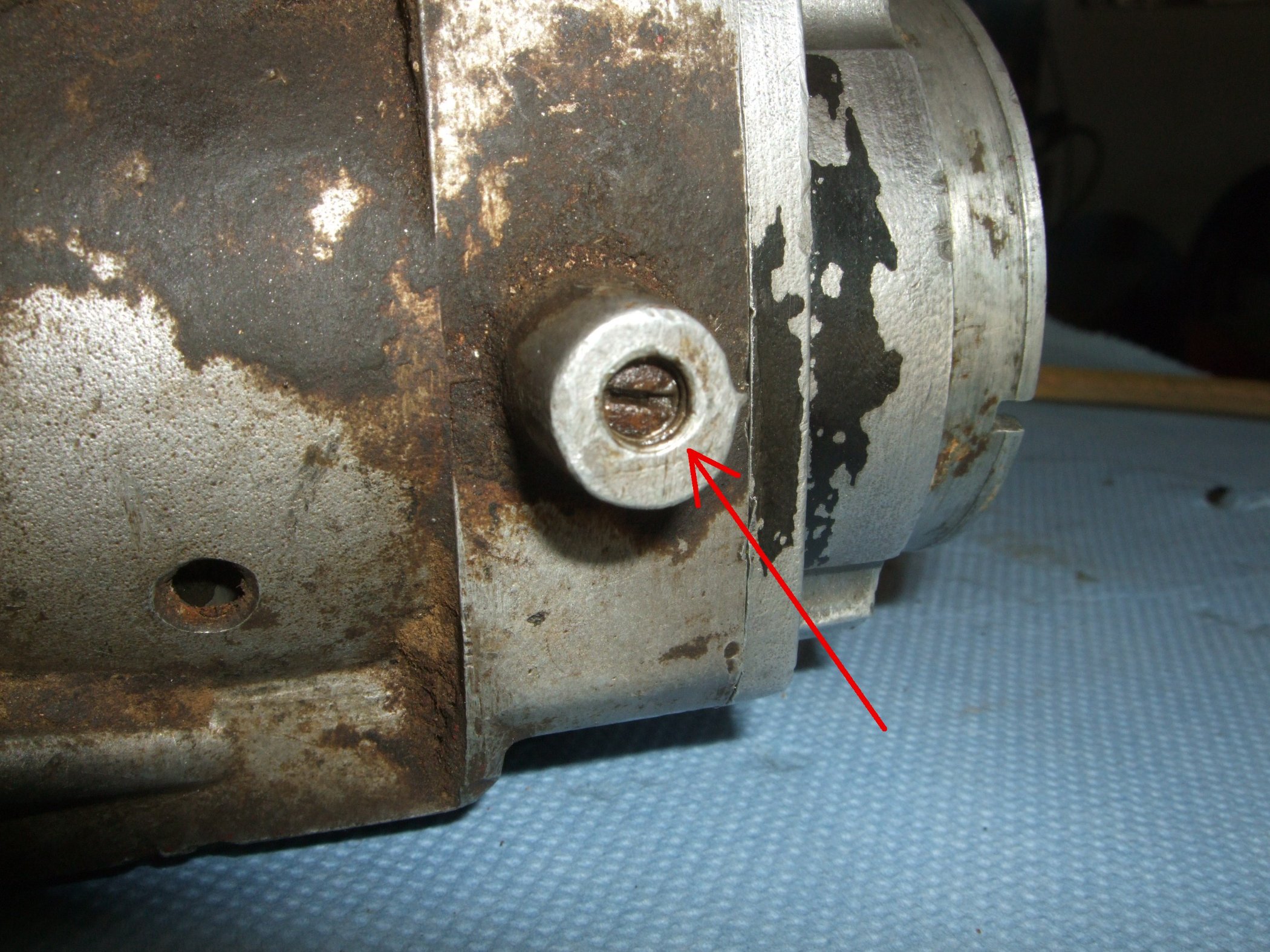

Weil ich aber bei ebay Kleinanzeigen ein unbeschädigte Gehäuse kaufen konnte, ist das halb so schlimm. Ich habe die Spitzschraube ausgebohrt und musste mir keine Mühe geben, dass das Gehäuse nicht beschädigt wird. Die Halteschraube für die Polhülse habe ich absichtlich noch nicht herausgeschraubt, damit die Polholse und der Anker stabil gelagert bleiben

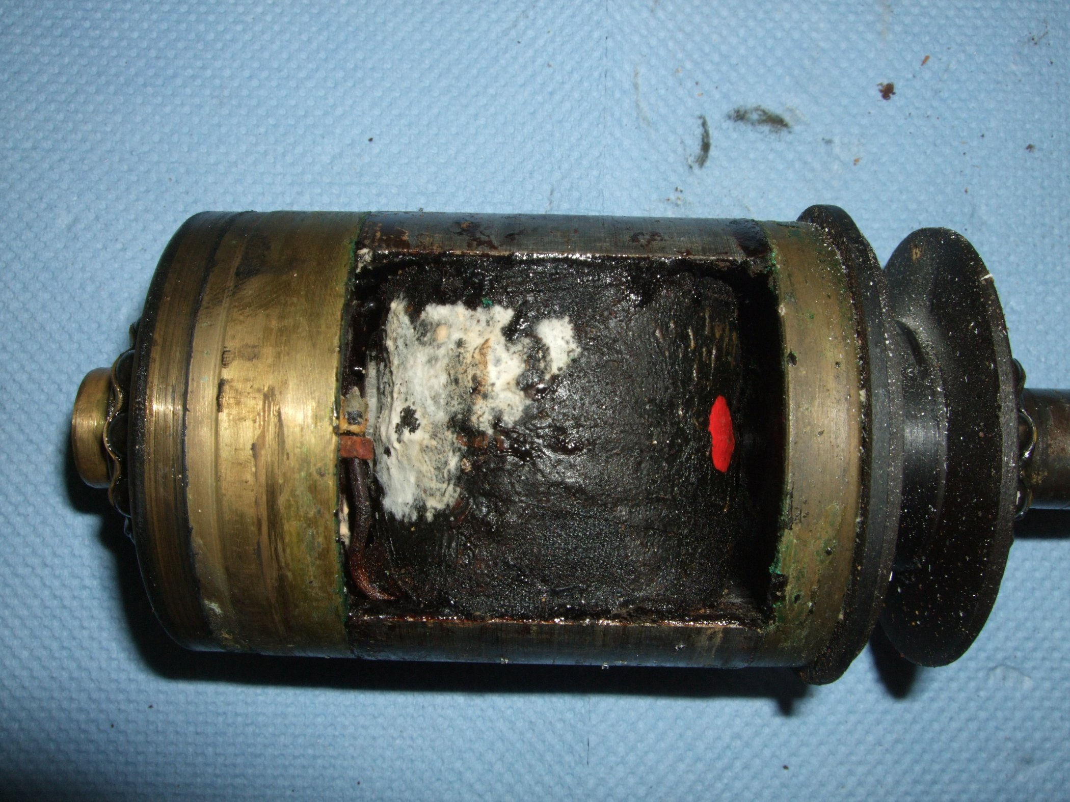

Der Motor wurde wahrscheinlich mal sehr heiß. In der Polhülse ist alles voll mit dem Isoliermaterial der Wicklung verspritzt (Schellack?)

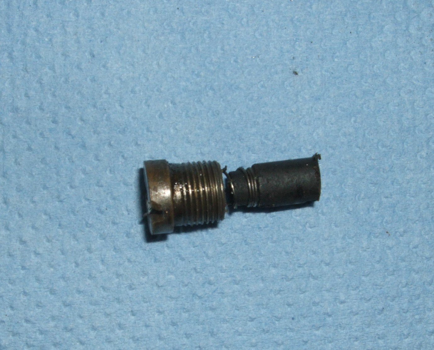

Und dann hätte ich noch eine Frage. Ich musste ja die Spitzschraube der Ersatz-Funkenstrecke ausbohren. Weiß jemand, wie lang die sein muss (Abstand zum Schleifring)?

wenn du keinen Durchgang an der Sekundärspule messen kannst muß das nicht unbedingt heißen das sie kaputt ist!!! Ich hatte schon bei einigen Magneten kein Durchgang ,funktionierten jedoch bestens. Es kann sein das die Kontaktflächen im Schleifring indem der Hochspannungsausgang der Spule steckt korrodiert sind und deshalb kein Durchgang meßbar ist!!! Bei Zündung überbrückt die Hochspannung den schlechten Übergangswiderstand.
Wenn sich jedoch schon Schellack in der Ankerbohrung befindet ist das schon oft ein Zeichen das die Isolation schon etwas schadhaft ist und der Anker in geraumer Zeit verabschiedet.

Der Abstand der Spitzschraube von der Sicherheitsfunkenstrecke sollte so gewählt sein das der Abstand kleiner der maximalen Funkenlänge ist. Gehen wir mal von einer Funkenlänge von 7 mm aus machst du halt 5-6 mm bis zur Schleifringfläche.Sie soll ja nur einspringen wenn sonst nirgens ein Funken überspringen kann. Ohne diese Schraube forderst du im Zweifelsfall die Isolation des Ankers heraus,gilt auch für einen neu gewickelten der moderne Materialien hat und unter Vakuum vergossen ist. Nie ohne Last betreiben das gilt auch für Batteriezündspulen!!!
