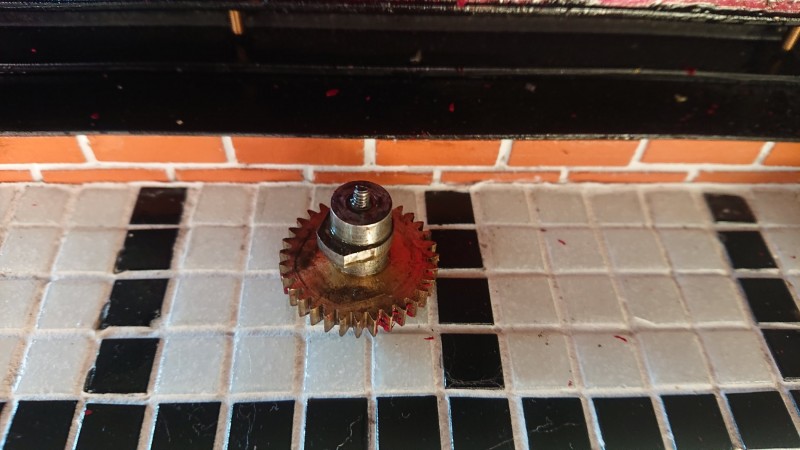

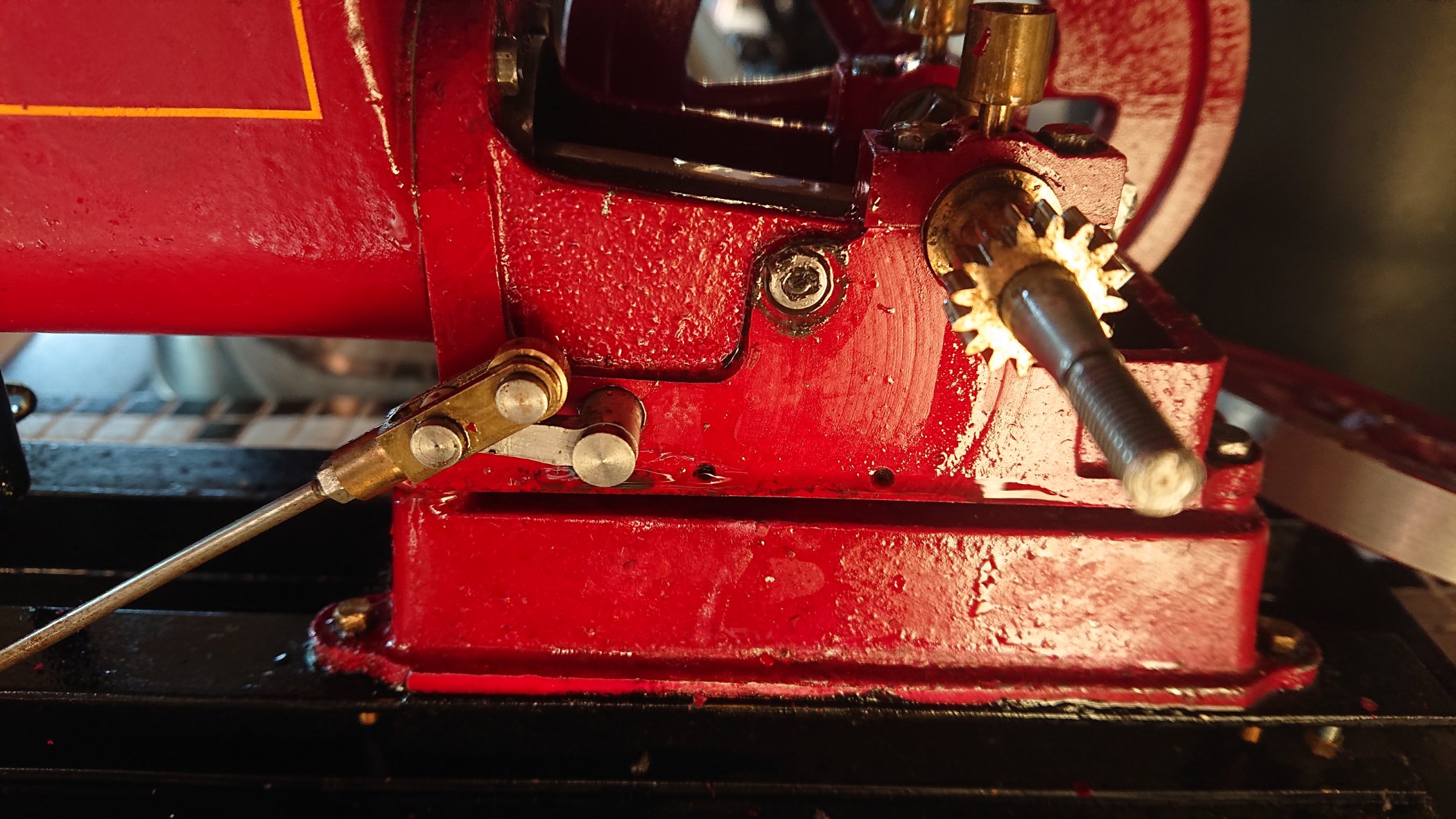

Heute hat die Nockenwelle an meinem Little Wonder Modellmotor aufgegeben. Durch die Wechselbelastung und die weite Ausladung der Nockenwelle und durch die Kerbwirkung im gewinde die Nockenwelle abgebrochen.
Der Rest folgt in einem Restaurationsbericht.
