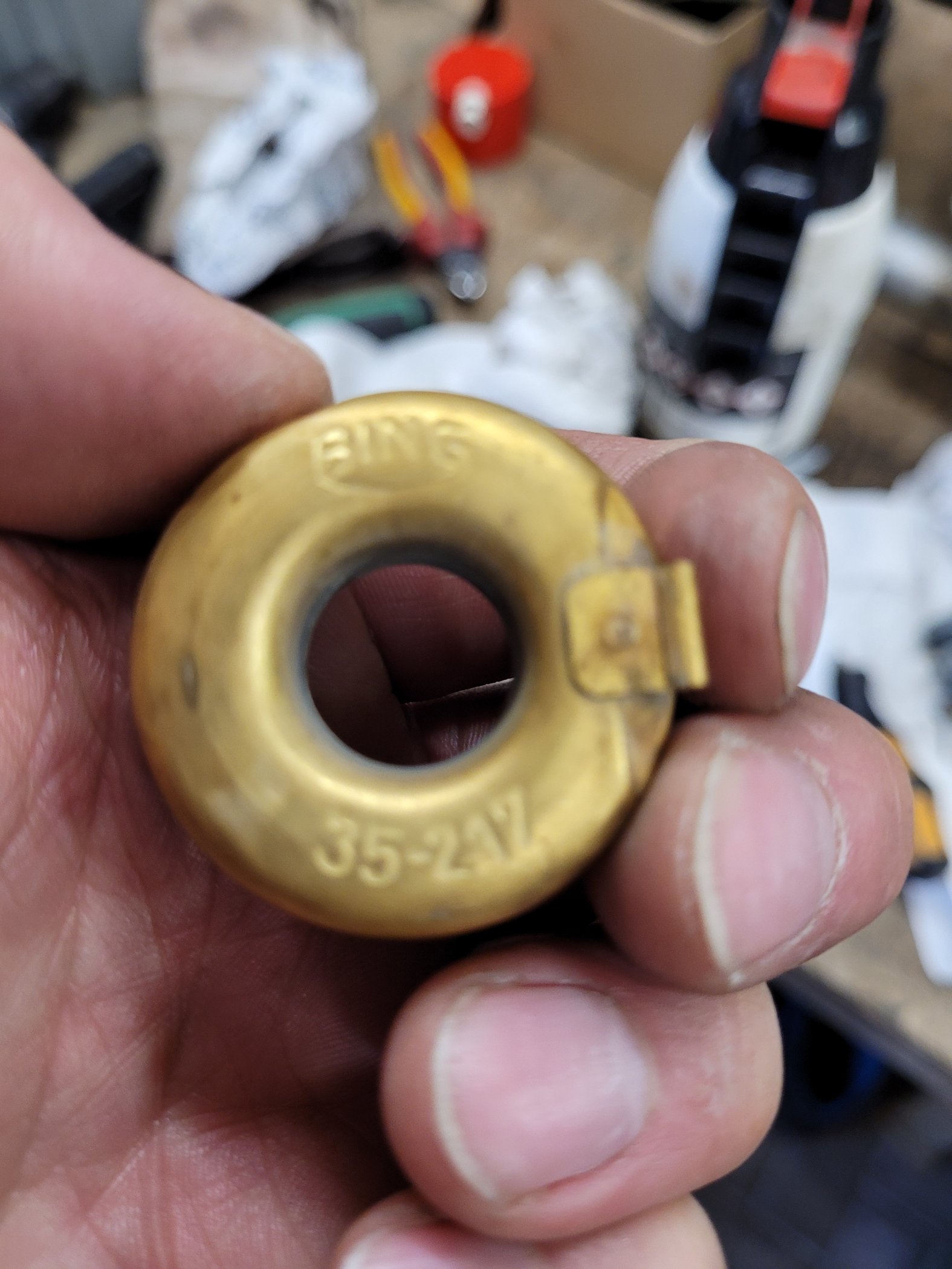

Allerdings sägt der Motor und der Vergaser läuft nach einiger Zeit über...
Der Schwimmer hat einen riss und läuft voll sprit
Wer noch einen Vergaser oder den Schwimmer liegen hat bitte melden!
Vergaser Bing 8/15,5/25
Mfg
Mfg

So den Schwimmer habe ich nun getauscht. Der vom Stamo 50 passte. War genau der selbe drin wie im Stamo 76.
Allerdings stirbt der Motor auf Vollgas ab (der angeschlossene Kompressor muss kein Druck aufbauen da Ventil offen), der Choke muss zur Hälfte geschlossen sein damit die Drehzahl gehalten wird.
Der Drehzahlregler funktioniert auch nicht wie er soll habe ich das Gefühl...
Die Reglerstange die in den Motor geht bewegt sich zwar in Endstellung wenn der Motor eine gewisse Drehzahl erreicht aber das war es dann auch...
Habe versucht so einzustellen wie in der Anleitung aber das funktioniert nicht.
Hat jemand eine Ahnung warum der Motor bei voll geöffneter Drosselklappe abstirbt?
LG

Moin Fabian,
das "Choke Problem" habe ich gerade auch bei einem 50er alter Bauart, mit dem einfachen Bing Vergaser mit Kolbenschieber und nur einer Düse, da bin ich gerade noch am suchen, woran das liegt, der Vergaser ist sauber. Ich nehme an, dass du deinen Vergaser auch gereinigt hast? Ich würde vielleicht dann auch die Wellendichtringe vermuten, wenn er dort Nebenluft zieht, passt das Gemisch nicht mehr und das würde ja ein Absterben erklären. Bei mir sieht der Wellendichtring auf der Zündungsseite allerdings noch gut aus. Kannst mir ja vielleicht mal berichten ob das Problem bei dir weg ist, falls du die Wellendichtringe tauschen solltest.
Moritz
