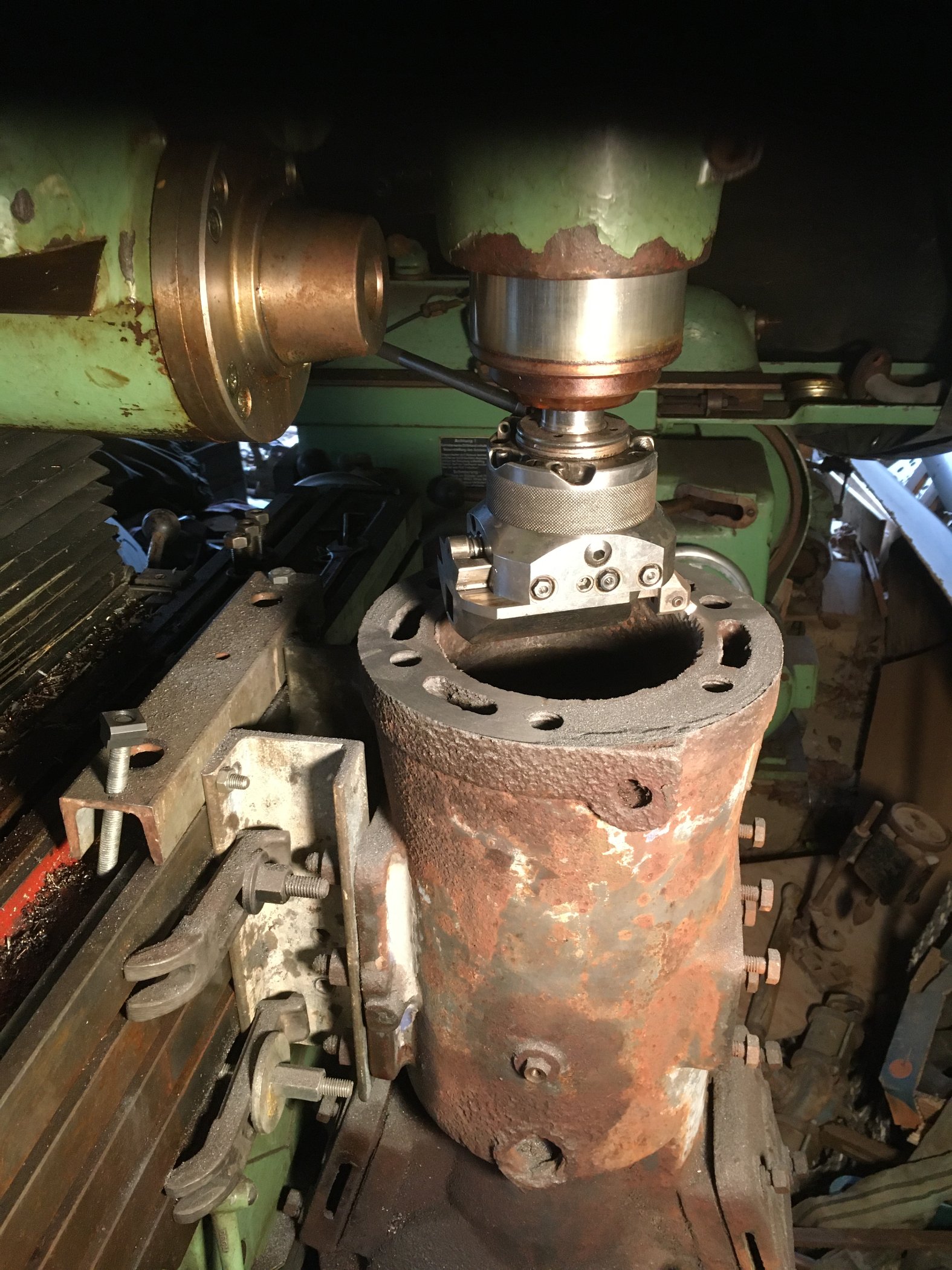

Moin,Drehbank mit Lynette habe ich, Spitzenhühe reicht aber nicht für den Zylinder, kleine Fräse Korradi UW0 ist auch da, Auslegung reicht nicht, Wohlhaupter ist auch da, finde nur noch keine Lösung für die Führung im Zylinder, leichter Klopp Hobel ist auch da. In früheren Jahren war ich an Autos dran, da reichte meine Ausrüstung aus. Seit 30 jahren steht das meist still.

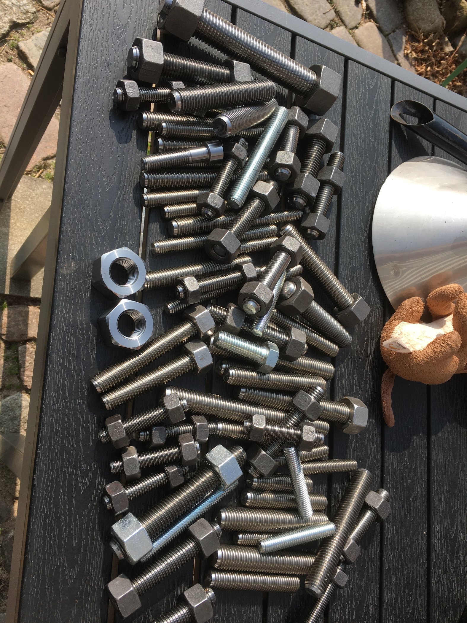

Moin, ein Lichtblick: es kam ein Paket - soll Whitworth sein
Einige davon kann ich brauchen, wer sonst noch was braucht, kann sich bei mir mit PN melden
- Beiträge: 1405
Re: Zollgewinde UNC oder BA?
Moin, ist nicht Whitworth sondern UNC. die 3/4 Zoll Muttern lassen sich raufdrehen, haben 10 Gänge. Der Rest passt nirgends - es wäre ja auch zu schön gewesen .......

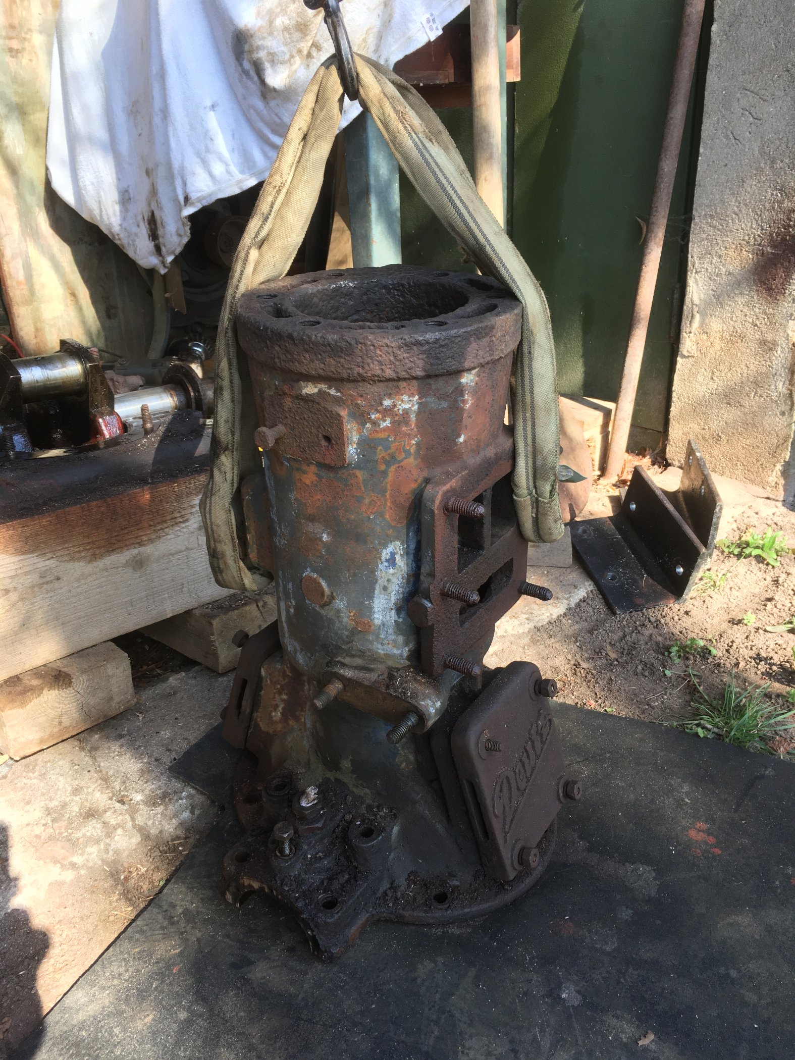

Moin, Zylinder ist runter, Lagerzapfen sieht sehr gut aus, Welle dreht sanft.

Moin, geht doch mit Bordmitteln weiter, etwas improvisiert, muss etwas schleifen - dafür weiß ich um wie viel die Dichtung dicker werden muss

Wenn der Wohlhaupter auf max. Durchmesser ist kannste ja vielleicht ganz über die Fläche planen!
