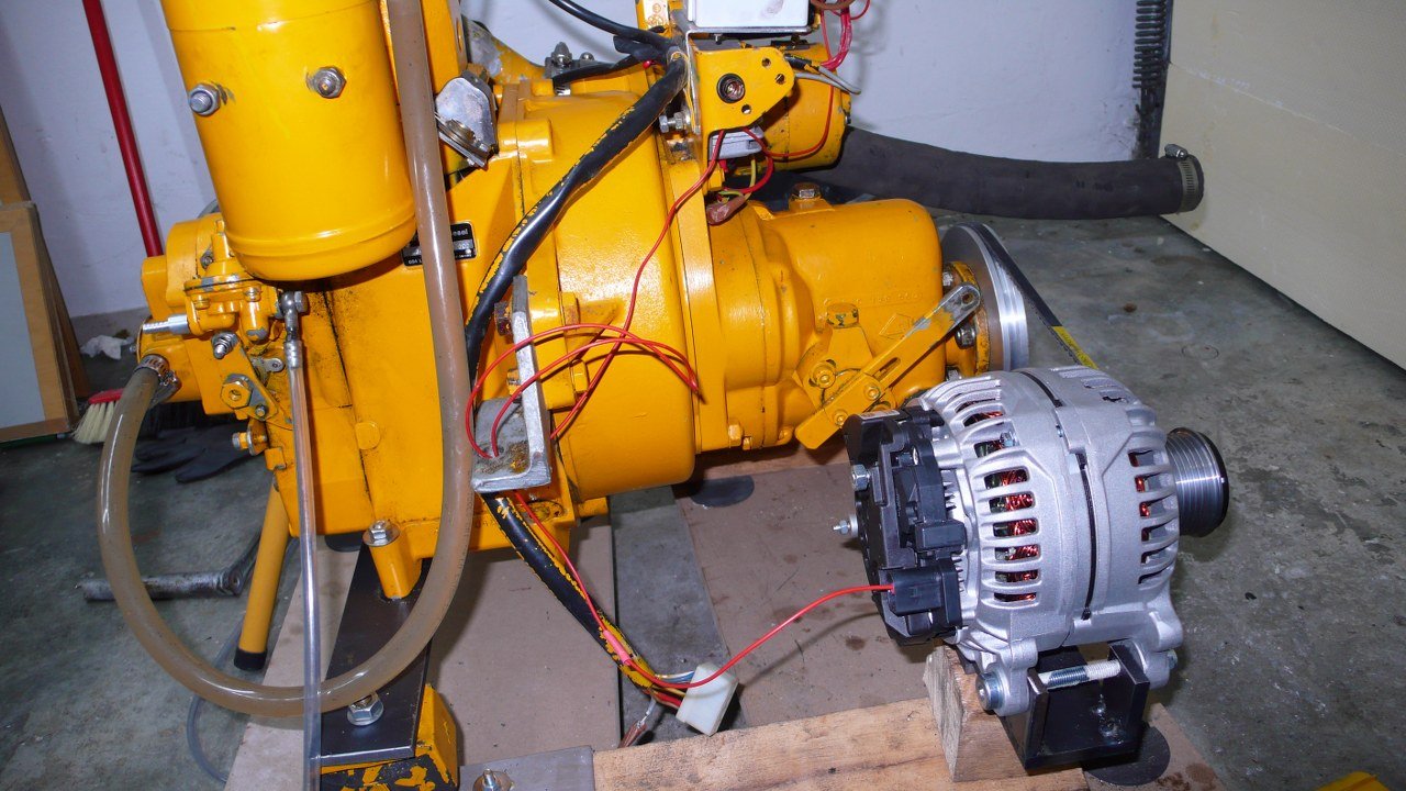

Der soll jetzt eine 140A PKW Lima treiben und dahinter eine Batterie 100AH sowie einen Inverter 12V/ 230V. Das mit dem Inverter funktioniert prächtig. Wenn ich meinen Vito im Standgas laufen lasse und die Heizungssteuerung über den Inverter, keine Probleme.

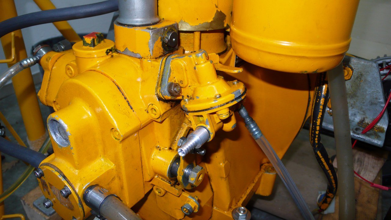

Der Farymann läuft. Was nicht so recht funktioniert ist die Kraftstoffpumpe. mehr als ein zaghaftes schmatzen gibt sie nicht von sich. Wenn ich sie dazwischen schalte bleibt der Motor stehen. Möglicherweise die Membran? Gibts denn passende teile als Ersatzteile?

Der Farymann hat ja eine LIMA eingebaut mit 9A. Kann man die Lima ein bisschen tunen durch andere Statorwicklungen oder ähnliches um auf 1KW zu kommen?

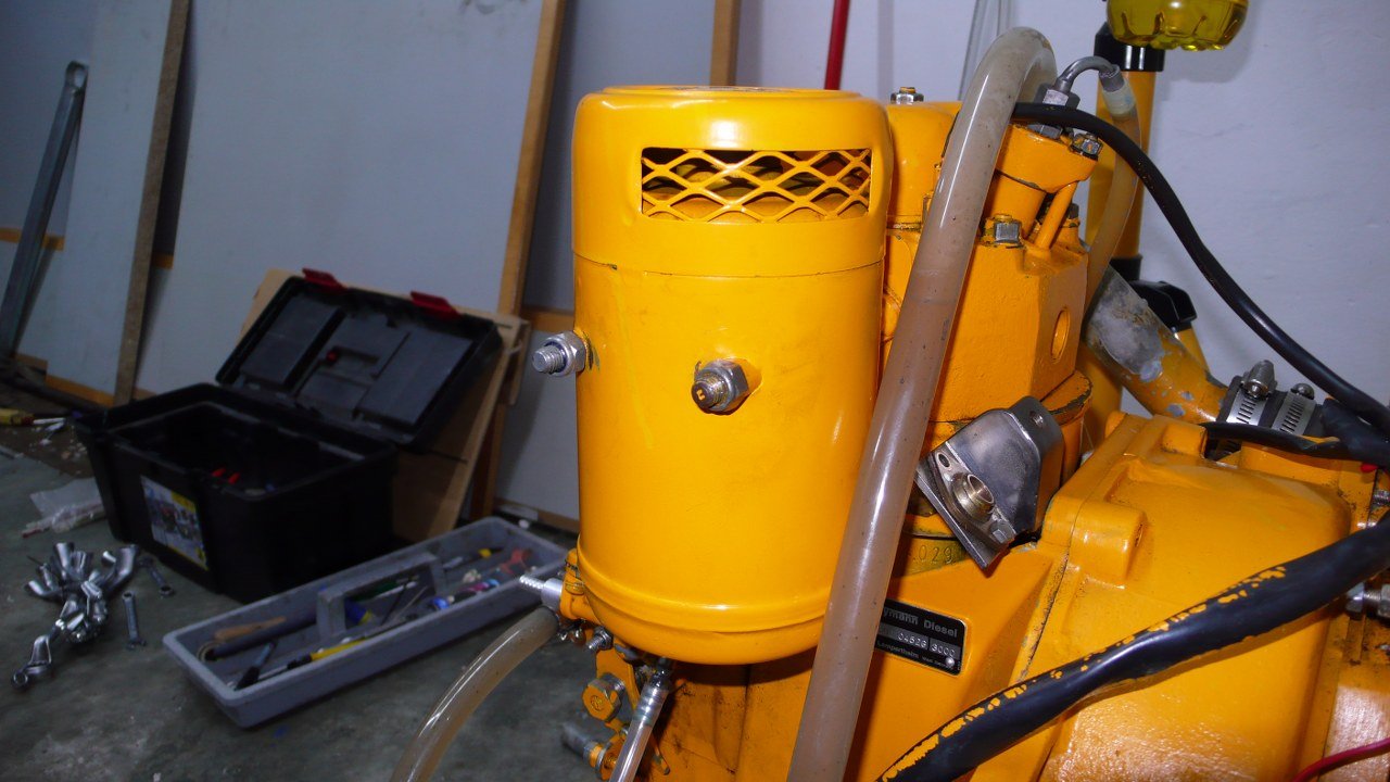

Luftfilter:
Ist das ein Wegwerfluftfilter? Aufmachen kann man das Teil nicht.

Luftfilter:

Eine Suche nach Mikuni Kogyo führt zB hier her: https://www.ebay.de/itm/111131566846

Der Schniedel der bei mir rausschaut sieht aber bei mir anders aus, gerade und nicht gebogen. Kann man das umbauen? Ich hab das Teil jetzt noch einmal ausgebaut und gründlich von Farbresten befreit und gereinigt, vielleicht hilfts ja. Ansonsten ist das Kubota Teil der nächste Versuch. So sieht der Hebel beim K34 aus:
Als Wechselrichter habe ich den hier gekauft: Victron Phoenix Inverter 12/800 230V VE.Direct 700W 12V Spannungswandler, als Batterie Fiamm Titanium Pro, 100 Ah, 870A, als LiMa die hier HELLA 8EL 011 710-791 Generator / Lichtmaschine - 14V - 140A. Also ich habe bei meinem Vito den Victron am Fremdstartpunkt angeschlossen und dann über eine Leitung mit 2,5mm2 die 15m zur Heizung überbrückt. Schuckostecker der Heizung ausgesteckt, an Leitung zum Vito eingesteckt, funktioniert prima mit und ohne Motor im Leerlauf. Wenn die Heizung läuft, alle Pumpen sowie Brenner habe ich 24 A bei 14,5V am Vito gemessen. Nach Adam Riese also 348W. An der Hzgs Steuerung Eingang warens dann bei 220V 1,5A, also 330W. Anlaufströme nicht gemessen.
Auto + Wechselrichter ist sicher die einfachste, leiseste und am wenigsten stinkende Lösung. Und theoretisch dürfte es dem Fzg auch nichts ausmachen. Aber wie war das gleich wieder: Der Unterschied zwischen Theorie und Praxis ist in der Praxis gößer als in der Theorie.
Einen 230V nebst Steuerung hinzuhängen habe ich mir auch überlegt. Die Dinger sind zum Einen sauteuer und zum Anderen, so wie ich das verstanden habe brauchen die eine geregelte Drehzahl, das braucht die LiMa mit nachgeschaltetem Inverter nicht. Theoretisch.
Mit der Drehzahl hast du sicher recht, 2000U/Min sind grenzwertig. Ladekontrolle geht erst aus wenn deutlich erhöhtes Standgas, habe ich gestern ausprobiert. Sieht man auch an der Kennlinie. Ich werde mir eine größere Scheibe drehen.
Der verwendete Keilriemen ist sowieso zu schwach für die sehr ungleichmäßige Drehbewegung. Verdichtung zurücknehmen für sanfteren Rundlauf? Nochmal zum Luftfilter: Öffnen kann man das Teil ja nicht, ist das nur ein Spritzschutz?

Vielleicht passt ein Kubota Reparatursatz?

das ist kein luftfilter sondern ein ansauggeräuschdämpfer wird nur in bootsmotoren angebaut
für 50.-euro habe ich eine orginal farymann förderpumpe
