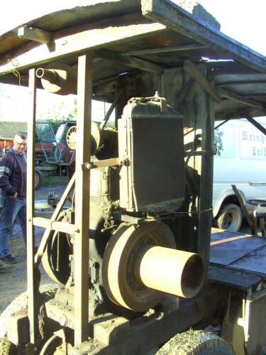

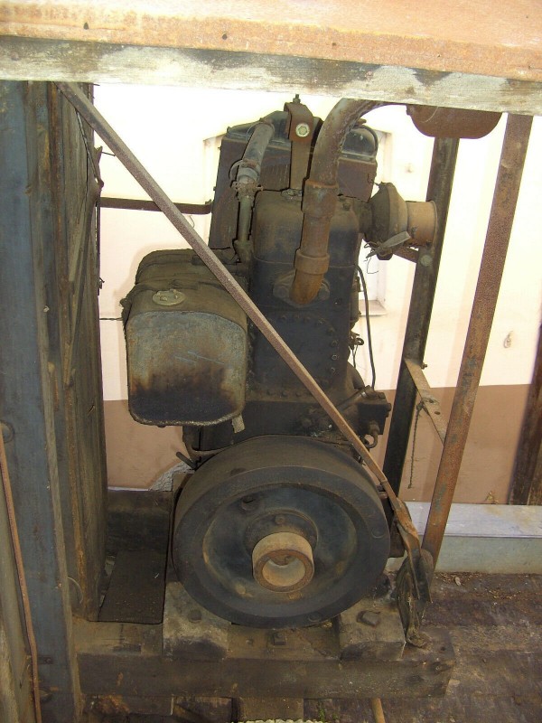

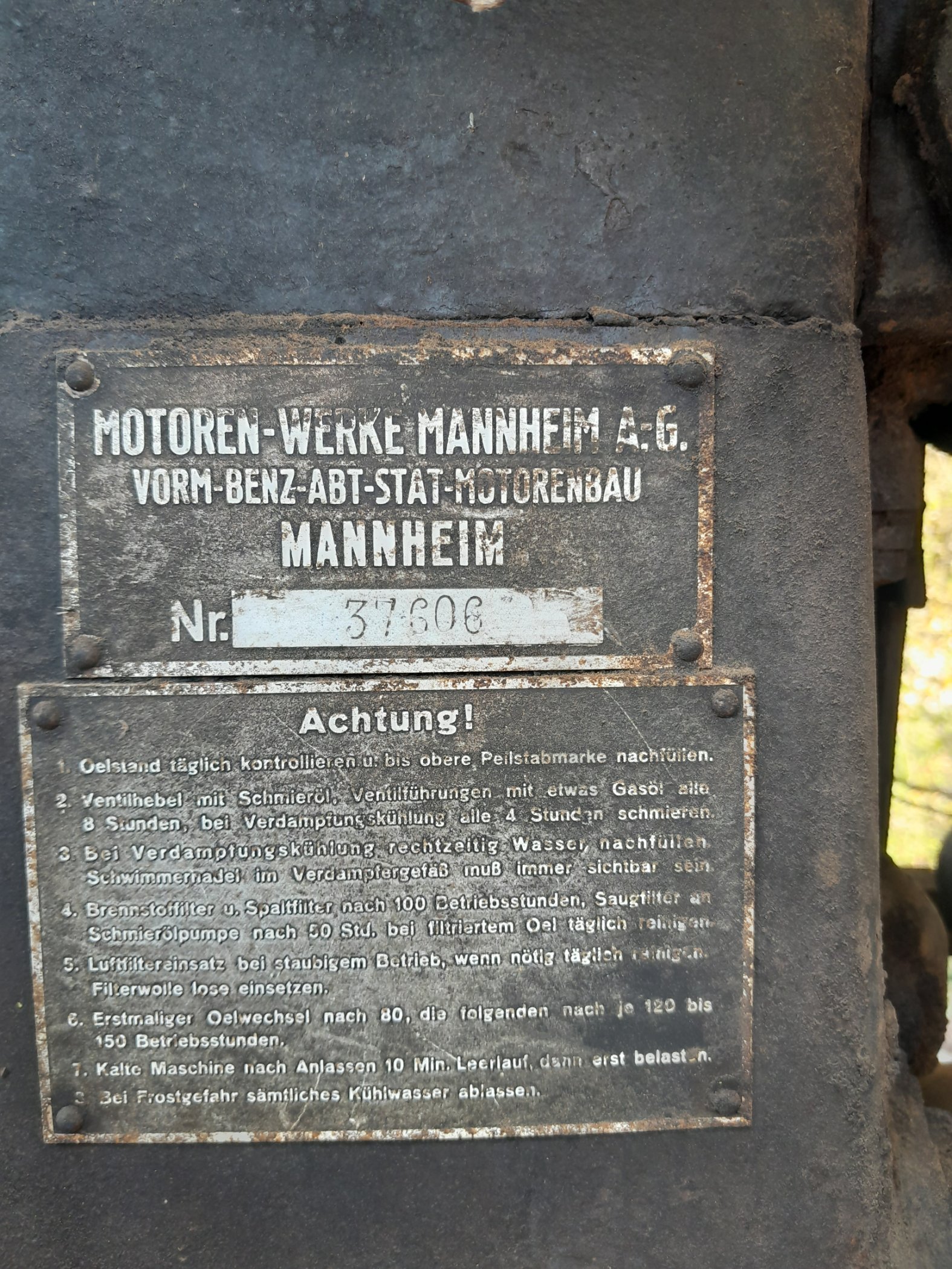

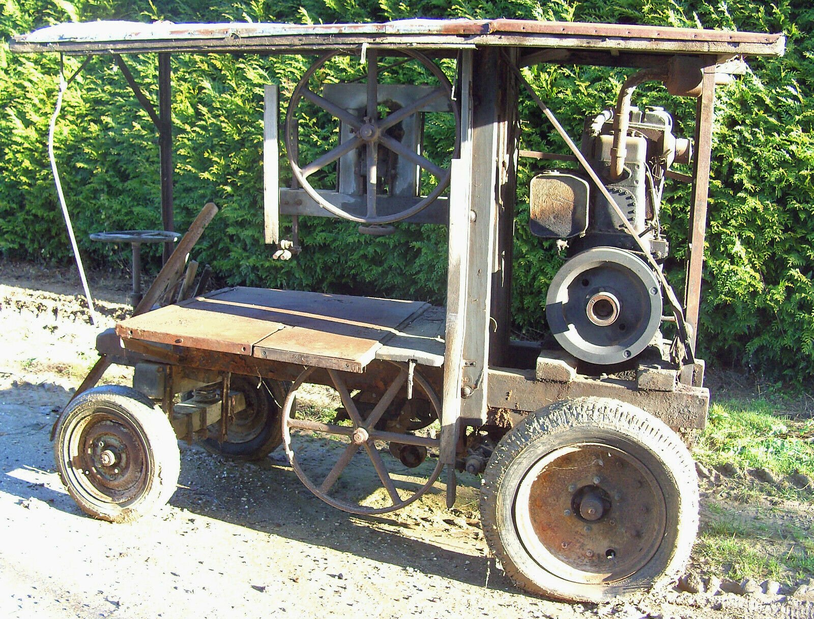

Hannes aus königsfeld im Schwarzwald.
ich habe mir einen kindheitstraum erfüllt und eine fahrbare Säge gekauft.
ich habe schon einige Motorräder Ducati , KTM und MB Heckflosse wieder fit gemacht. nun Vorkriegsgerät mit einem Benz Mannheim Motor. Der Motor dreht hat aber keine Kompression.
ich bin für alle Tricks und Tips dankbar.

Willkommen hier im Forum!
Spannendes Teil, bei uns im Ort steht auch eine am Waldrand und gammelt vor sich hin. Besitzer leider nicht zu ermitteln... Ich bin gespannt auf weitere Bilder, auch wenn ich Dir keine Tips bezogen auf den Motor geben kann. Ich bin bisher nur mit wesentlich kleineren Hubräumen unterwegs.

Sehr interessantes Teil.
Der Kettenantrieb und die Hinterräder gefallen mir.
Der gesamte Rahmen ist aus Holz? Hab ich noch nie gesehen
Meine Erfahrung zeigt, dass die Fahrbaren Sägen immer irgendwie am laufen gehalten wurden. Oft wurde schon beim Bau auf gebrauchte Motoren zurückgegriffen
Wenn dieser dann vollends verschlissen war, wurde der nächste draufgebaut, der unter Umständen auch gerade noch so an der Verschleißgrenze lief.
Ich würde auf jeden Fall mal vom Schlimmsten ausgehen
Wenn die Verdichtung fehlt, würd ich zuerst die Ventile auf dichtheit prüfen. Dann ob die Kolbenringe verklebt sind. Zuletzt kommt dann Verschleiß an Kolben und Buchse in Frage.
Ich hoffe du lässt uns an der Renovierung der Säge teilhaben.
