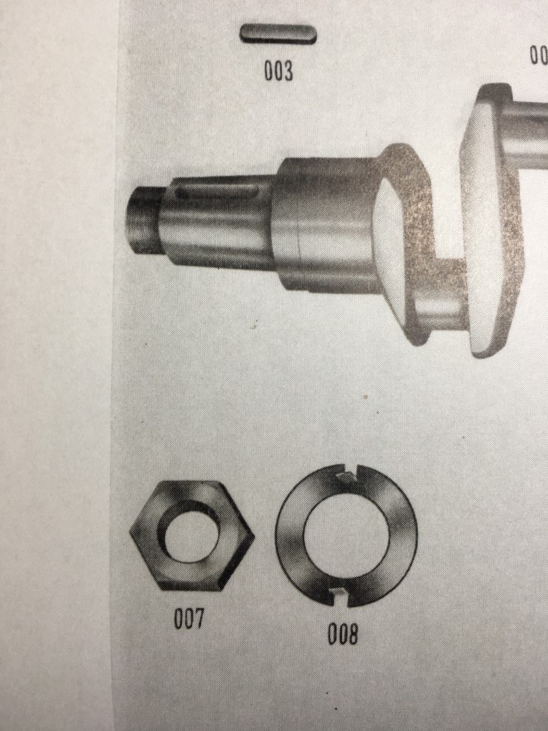

Mir fehlt am 1Hk65 die Mutter am Schwungrad. Kann jemand sagen welche Größe das Gewinde hat?
Ich hatte eine 5/4 Zoll Mutter probiert. Die ist zu klein.

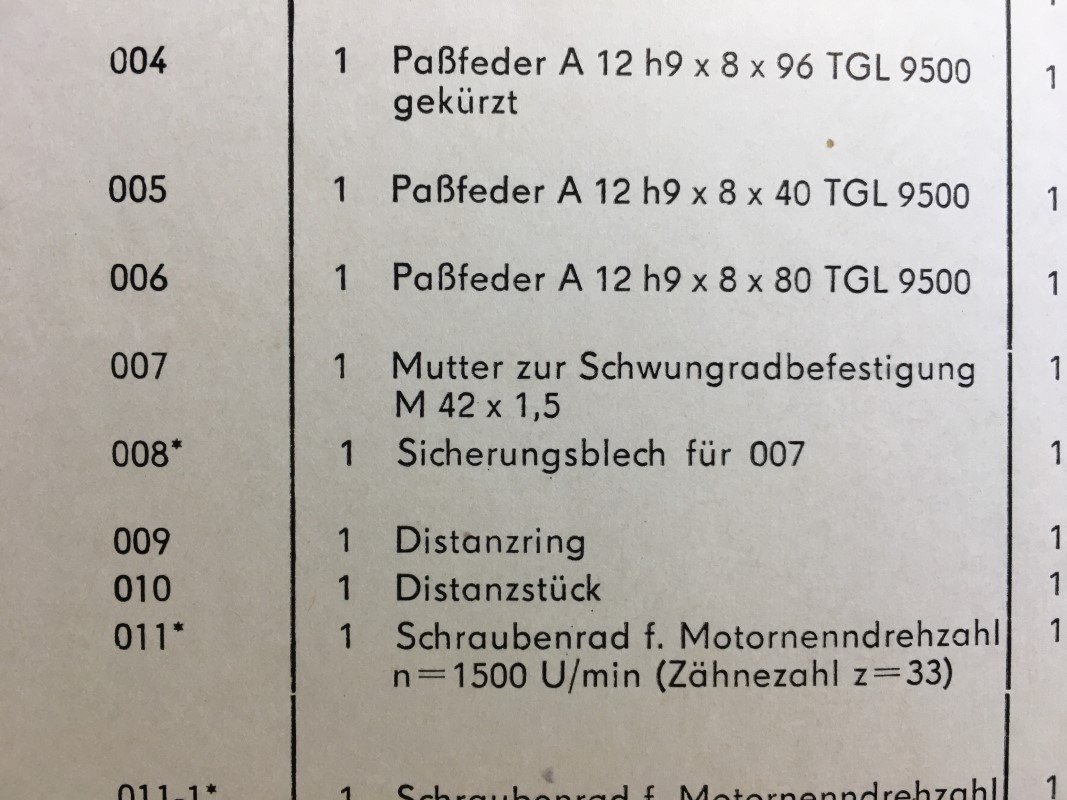

Hallo FIMAG,
wenn dein Motor dem NZD9/12 entspricht, dann ist das M42x1,5. Ich hätte fast eine falsche Größe genannt, weil ich nicht damit gerechnet habe, daß die Motoren, je nach Zylinderzahl, unterschiedliche Muttern haben. Hier für den Einzylinder:
Viele Grüße
Ingo

Re: Schwungrad Mutter 1HK65
Hallo Ingo. Der Motor ist Baujahr 1931 ,gebaut in Dessau und entspricht leider nicht dem Nzd 9.12. Für diesen hätte ich passende Muttern hier . Ich vermute der 1Hk65 von damals hat zölliges Gewinde irgendwie in Richtung 1 1/2 Zoll . 11 Gewindegänge messe ich auf 1 Zoll Gewindelänge. Grüsse
