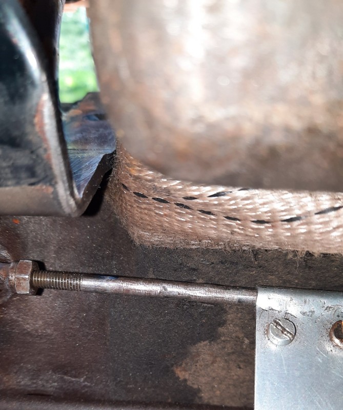

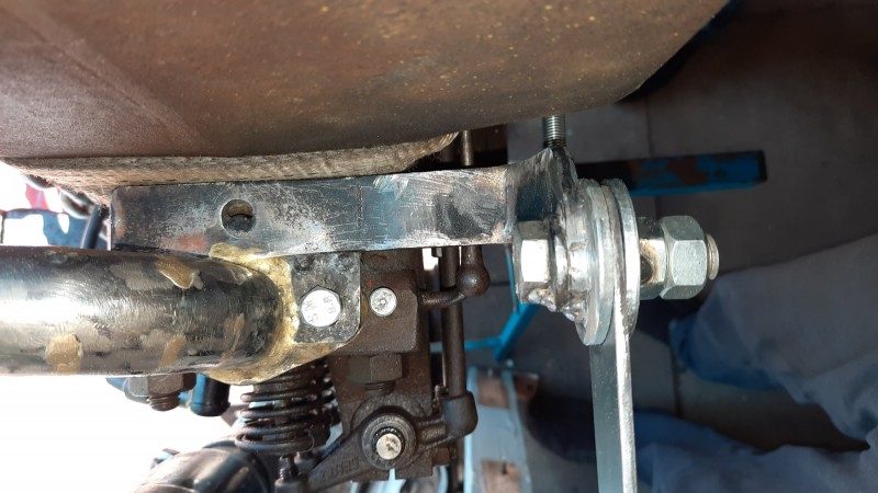

Ich habe eine Frage zur Stellung der Drosselklappe bei Stillstand.Sie ist circa 3/4 geöffnet.Sollte sie den Einlasskanal nicht ganz öffnen?

Da gibt es schon ein Problem,die Stange wurde zusammengeschweist und hat vermutlich nicht die originale Länge.

Drehzahlverstellung habe ich selbst angefertigt.Reglerfeder ist total verbogen und gekürzt.Da waren Murkser am Werk.
