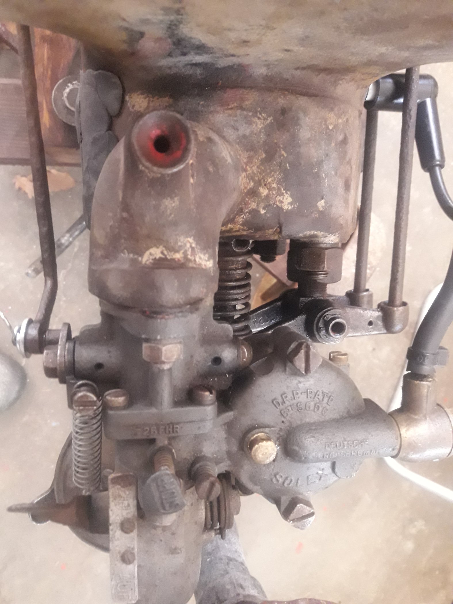

Am Vergaser ist ein Messingbolzen mit Bohrung obendrauf. Ein Lufteinlass? Einstellen kann man daran nichts, er hat auch kein Gewinde und ist eingepasst. Weiterhin ist eine Schraube mit Feder darauf, ich vermute zum Einstellen des Kraftstoff / Luftgemisches? Worauf ich auch keinen Reim weiß, ist die kleine trichterförmige Öffnung(?) auf dem Ansaugstutzen.

Der kleine Trichter war zu Starthilfe gedacht;er wurde geöffnet , etwas Äther hinein gegeben und wieder verschlossen. Das brauchst du aber nicht da die Motore normal recht gut mittels Starterklappe zu starten sind.
Der "Messingnippel" am Schwimmerkammerdeckel dient zur Entlüftung derselben.
Die Einstellschraube mit Feder dient,meines Wissens,als Leerlaufluftschraube. Beim Verdrehen konnte ich bis jetzt jedoch keine Veränderung veststellen. Ich stelle sie immer von zu auf 1,5 U auf.

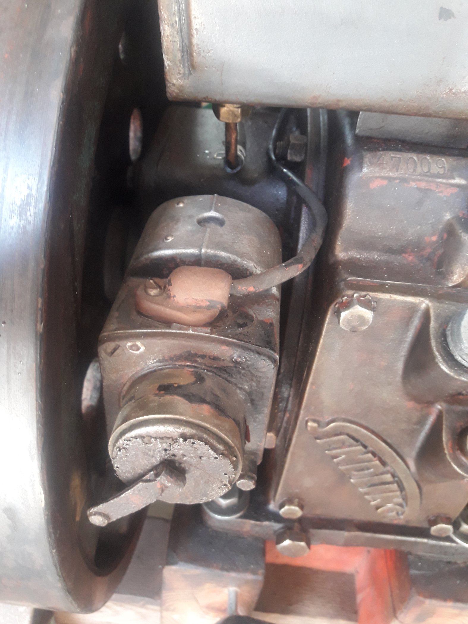

Ist mit ,,Markierung an der Gegenklaue"- vielleicht das gemeint, was auf dem Bild gegenüber dem Madenschräubchen mit Schlitz zu erkennen ist und wenn ja, stimmt das so?

Nein, hier ist die Klauenkupplung gemeint, über die der Zündmagnet vom Motor aus angetrieben wird. Das Madenschräubchen auf dem ersten Bild dient dazu, den Unterbrecherabstand einzustellen.
Re: Zündung u. Vergaser einstellen
OK, verstehe. Wie komme ich denn an die Klauenkupplung ran? Eigentlich glaube ich aber gar nicht, das da jemand was verstellt hat. Vielleicht sollte ichs erstmal belassen und nach dem Einstellen des Unterbrechers einen Testlauf machen. dann kann ich ja noch mal sehen, was sich verändert wenn ich an dem Schräubchen für die Leerlaufdrehzahl, -oder was immer das ist- drehe.motorenbau hat geschrieben: ↑Di 3. Mai 2022, 15:26 HalloNein, hier ist die Klauenkupplung gemeint, über die der Zündmagnet vom Motor aus angetrieben wird. Das Madenschräubchen auf dem ersten Bild dient dazu, den Unterbrecherabstand einzustellen.
